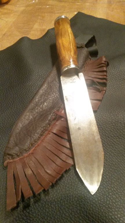

So, mein Bogenmesser ist feddisch.
Zumindest so gut wie. Muss es noch etwas schärfen.
Polieren werd ich das nicht großartig. Erstens weil es mir so "etwas grob" gefällt und weil ich gedenke es zu nutzen und dabei wird es eh die ein oder andere Macke und Schmarre bekommen. ;D

Sieht wuchtig aus, das Buttermesser ;) Handschutz und Knauf hätte ich bei dieser Klingendimension größer gewählt. Aber hey, du hast ja noch ein paar Klingen zum experimentieren.
bowa
Beiträge: 3092
Re: Neues Leben als Bogenmesser
Beitrag von bowa »
Joa damit fäll ich zur Not den Baum in dem der Pfeil steckt ;D

Schönes Ding, sieht aus, als könntest Du deinen Sohn zum Größenvergleich danebenstellen. ;D
Wie hast Du Knauf und Zwinge gearbeitet?

Wie gearbeitet? Das war ein Rundstahl davon hab ich zwei Scheiben abgeschnitten in eine ein Loch gebohrt und alles mit Epoxy verklebt ;D

Hätte von hier aus auch als Fassung für den Griff in Form getriebenes Edelblech gewesen sein können.
