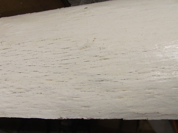

Da er schon im September weichen mußte ( 2010 ) und es noch ziehmlich warm war, hat sich der Stave Trockenrisse eingefangen. Habe zwar gleich mit Farbe versiegelt aber zu spät, drin ist drin. Ich habe jetzt den ersten Ring abgenommen und der zweite sollte der Rücken werden, es sind nun aber ein paar Risse noch leicht bis in den zweiten eingerissen. Was meint ihr soll ich den trotzdem als Rücken nehmen oder lieber noch einen abtragen. Da Kirsche ja besser auf Druck sein soll bekommt er so oder so ein Leinenbacking. Der dritte ist dann schon am Übergang zum Kernholz und der Rücken wäre kein reiner Splintholzring mehr.

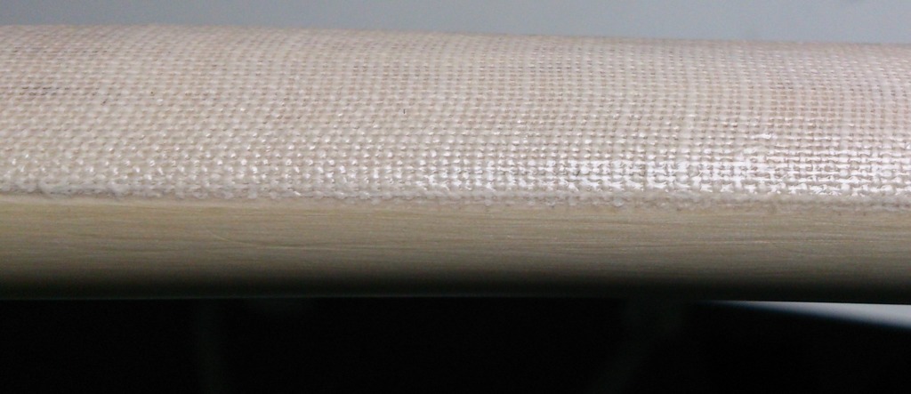

Ich würde den zweiten Ring nehmen, sind ja nur vereinzelte Längsrisse. Vom Leinenbacking würde ich aber absehen, damit habe ich bis jetzt immer!! schlechte Erfahrungen gemacht, nimm besser was flexibleres!

Hallo Luetze,
schön, dass mal einer einen Bogen aus Kirsche baut. Hast Du mal geprüft, wie das Splintholz bricht? Ich habe gerade einen Bogen aus später Traubenkirsche fast fertig gebaut und bei meinem Holz waren die ersten Lagen Splint (bestimmt 1,5 cm) versprödet.
Ich habe auch ein Leinenbacking benutzt und finde das sehr geeignet. Es ist aber die Frage welche Art von Leinen Du nimmst. Ich hatte einen Stoff mit Leinwandwebung zur Verfügung mit 220 g / m². Aufgeklebt mit nem weichen Kleber (Ponal blau). Ich würde für das Backing auf keinen Fall Epoxyd verwenden (hatte ich auch schon ausprobiert und dann bricht das Leinen wie ein Zahnstocher, weil der Kleber wohl zu hart ist).
Grüsse und gutes Gelingen und wenn's gelingt, bin ich sicher dass Du einen aussergewöhnlich schnellen Bogen bekommst - Neumi

Meik, ein Backing darf nicht flexibel sein sonst verhindert es das Spanabheben ja nicht. Gängige Backings , Leinen, Seide, Hanf, Rohhaut.
Neumi, das Holz schneidet sich wie zähe Esche oder Ulme und ist ganz schön hart. Ich habe ungebleichten Naturleinen, keine Ahnung wie schwer. Bis jetzt immer mit Hautleim oder Ponal geklebt. Mal sehen, die feinen Risse mit Sekundenkleber füllen und dann Leinen.

Mhh, vielleicht habe ich da schlechte Qualität bei den Fasern gehabt, das war so ein gekämmter Zopf. Das Backing hat beim Bewegen der Wurfarme immer so leichte Knackgeräusche von sich gegeben und dann ist es schlussendlich in einem Knall gebrochen-sehr geradliniger Bruch ohne aufzufasern.
Achja geklebt habe ich mit Hautleim.

Schönes Holz :)
Ich würd auch den zweiten Ring nehmen.
Vom Backing würd ich auch eher absehen, lieber den Bauch schmaler als den Rücken gestalten, evtl. D-förmig abrunden.

Meik, da hast du doch alles richtig gemacht. Den Bogen mit Hanffasern statt Sehne zu belegen haben schon einige hier gemacht. Entweder war die Schicht zu dick oder der Bogen wäre sowieso gebrochenen. Neumi oder ich haben einen Leinenstoff, da ist die Stärke gleich.
Den Bauch schmaler zu machen wäre auch eine Möglichkeit.
Entweder ich nehme den zweiten mit Backing, wegen der Risse, oder den dritten ohne Backing und mache den Bauch etwas schmaler.

Und nochmal zum Backing: ich hatte sowas http://www.fletchers-corner.de/download ... &mode=view

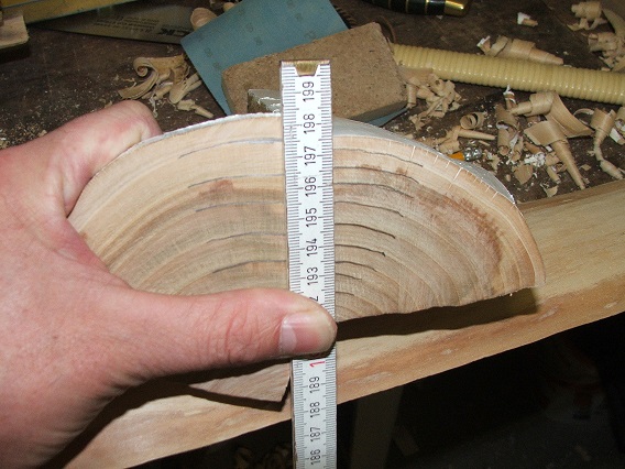

Ach und Luetze, ich versteh das Foto der Stirnseiten nicht so ganz: sind das Billets und 2 verschiedene Stirnseiten werden gezeigt oder haste da 2 Fotos zusammen gepackt, die beide Enden des Staves zeigen?
SchmidBogen
Beiträge: 1106
Re: Will mal Kirsche probieren
Beitrag von SchmidBogen »
Nein Neumi, weder noch. Der Linke Holzteil ist ein 1-2cm abgeschnittenes Stück vom einen Ende wo er mit der Linken Hand zum anderen Ende hinhält um einen Ringvergleich darzustellen der beiden Stirnseiten. :)
Mache ich selber auch so, das ist eine simple gute Möglichkeit zum Stirnseiten vergleichen. ;D

Sorry für mein Bild ohne Kommentar. Wie schon richtig geschrieben zeigt es einen Abschnitt von unten (links) und einen von oben (rechts) . Der Stave war ca. 2,10 m lang mit groben Kettensägeschnitten am Ende. Habe oben eine Scheibe und unten ein Stück abgeschnittenen um die Ringe zu sehen. Ist schon ein großer Unterschied von unten zu oben, der Stave ist jetzt 1,90m.
