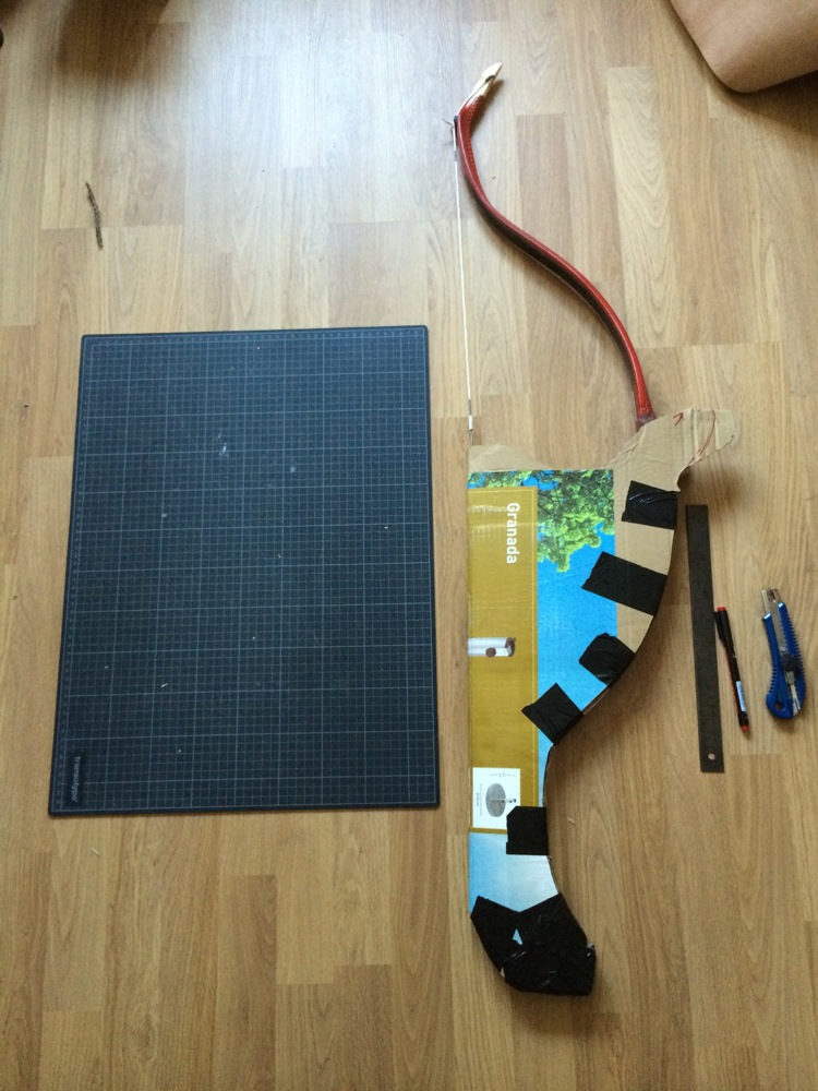

Für meinen Komposit-Osmanen will ich einen Bogenköcher basteln, der zum Pfeilköcher passt und gut am Gürtel hängt.
Material der Wahl ist wieder 3mm Blankleder. Ich will das Lederstück entlang der Sehnenseite falten und die gegenüberliegende Seite vernähen, und zwar mit einem eingesetzten Streifen, der die beiden Seitenwände auf Abstand hält.

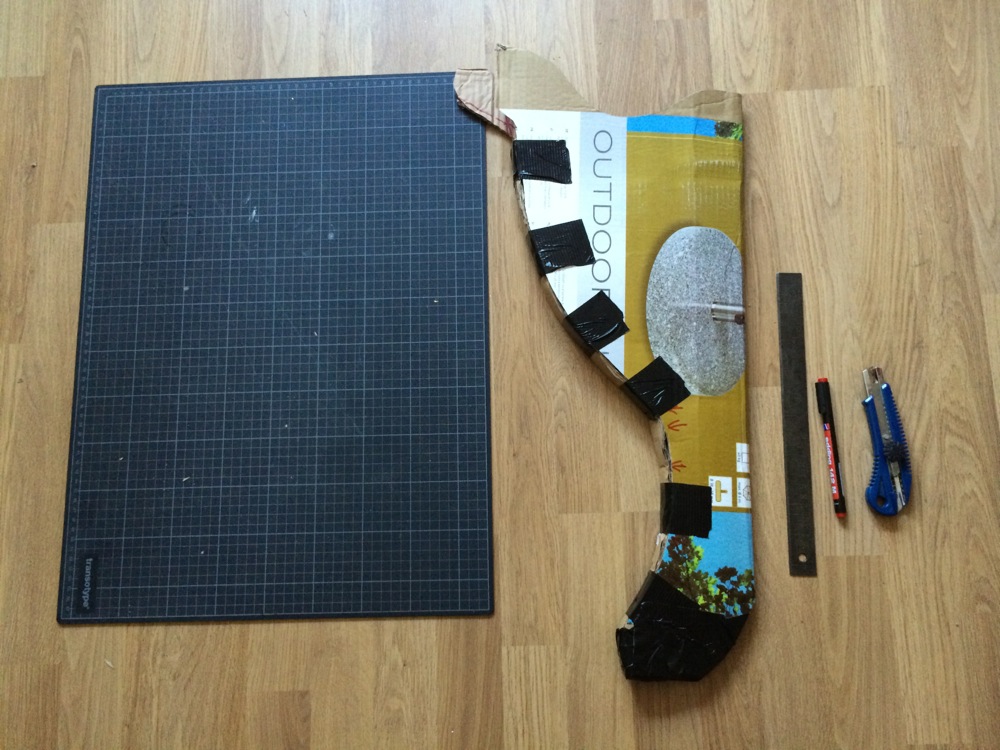

Die erste Schwierigkeit ist, zum Bogen passend die Abmessungen des Köchers richtig hinzubekommen... Der Bogen soll sich mit nur einer Hand gut reinstecken und rausnehmen lassen, aber nicht herumschlackern. Mal schauen. Erstmal ein Modell aus Karton gebastelt:
Und den Bogen reingesteckt.
Zu eng, der Bogen geht zu schwer rein. Gerade der "Flaschenhals" im unteren Bereich des Köchers muss breiter ausfallen. Und die Aufhängung sollte nicht so seitlich wegstehen, denn dadurch hängt der volle Köcher zu waagerecht. Also die Aufhängung etwas mehr nach oben ausgerichtet.

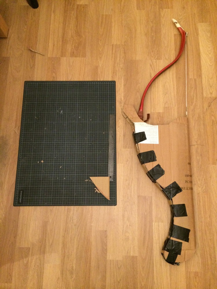

Zweites Modell:
Noch nicht perfekt, aber besser. Demnächst weiter.
Eine noch offene Frage ist: Ich will den Bogenköcher mit einem dünnen, aber weichen Stoff auskleiden, damit sich nicht nach und nach die Lackierung vom Osmanen abreibt... Hat jemand eine Idee, auch dazu, wie man den Stoff am Leder befestigen könnte?
