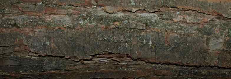

Ich hab Schwierigkeiten bei der Bestimmung einer Holzart.
Den Stamm habe ich im letzten Herbst bekommen und hoffte einfach, dass es sich um ein bogentaugliches Holz handelt.
Das Holz war damals frisch geschlagen und auf 3m abgelängt.
Der Spender konnte mir leider keine Auskunft geben, die es mir möglich gemacht hätte das Holz zu bestimmen.
So kommt es, dass ich leider daher auch keine Angaben zu Baumwuchs, Blättern, Früchten usw. geben kann.
Die einzigen Hinweise die ich habe sind leider nur die Rinde, das Holz selbst, dass es leicht zu spalten war und kaum Drehwuchs aufweist.
Rinde
Rinde
Spaltfläche
Spaltfläche
Längsschnitt
Längsschnitt
Querschnitt
Querschnitt
Der Stamm hatte einen Durchmesser von ca. 15cm.
Vielleicht kann mir ja jemand von euch anhand der Fotos weiterhelfen? :-\

Hi ,
sieht mir persönlich auf jeden Fall nach Konifere aus.
In welcher Gegend wohnst du?

Könnt das wohl einfach ne Weisstanne sein? Holzfarbe is ja so ne Sache auf Fotos....aber die Stirnseite sieht recht hell aus. Riecht das Holz nach irgend was? Harz oder so??

Schwierigkeiten bei Holzbestimmung - klar, denn es gibt unendlich viele Hölzer. Nach Foto ist es nur dann machbar, wenn die Qualität ausreicht:
superscharfes Bild vom Querschnitt und Längsschnitt
Holz vorher schleifen, anfeuern

Tja, kaum was zu erkennen, leider tippe auch ich auf Nadelholz.
In welcher Region des Landes wohnst Du?
(Is immer hilfreich, wenn das Profil vollständig ist^^...)

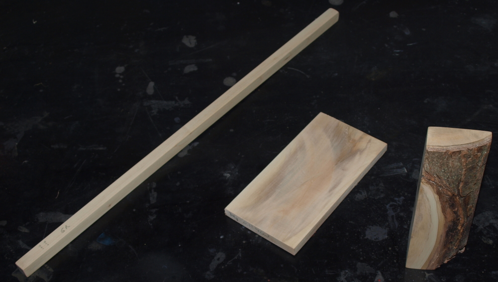

Wie versprochen hab ich heute Fotos gemacht, leider jedoch bei schlechten Lichtverhältnissen. Daher gebt mir bitte Bescheid, ob sie ausreichen, oder ob ich versuchen soll noch schärfere Bilder (bei Tageslicht) zu machen.
Zuerst ein Überblick über das, was ich jetzt zur Holzbestimmung zur Verfügung habe:
a.) Ein Probestab für einen Bruchtest.
b.) Ein Brett das ursprünglich zur Vereinfachung der Holzbestimmung dienen sollte, aber aufgrund von ungleichmäßiger Schwindung nicht weiter aufbereitet wurde.
c.) Das Reststück, von dem auch die bisherigen Fotos stammen.
Überblick
Überblick
zu a.) Der Prüfling hat 6 Jahresringe über die Dicke von 12,5mm. Ergebnisse vom Bruchtest folgen, sobald ich den Test gemacht habe.

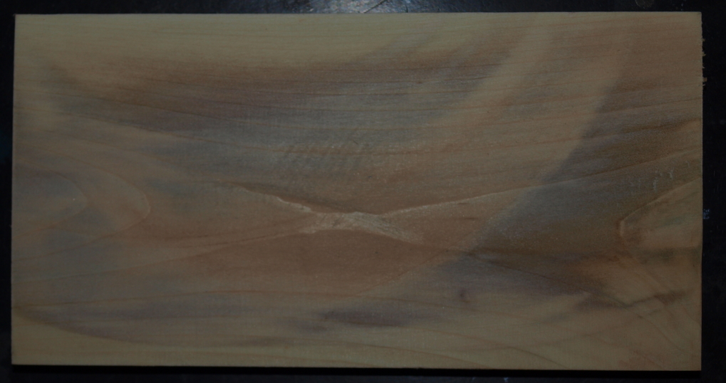

zu b.) Am Brett sieht man die erwähnten Verfärbungen sehr gut und auch, dass sie dem Kreissägeschnitt folgen.
Musterbrett
Musterbrett

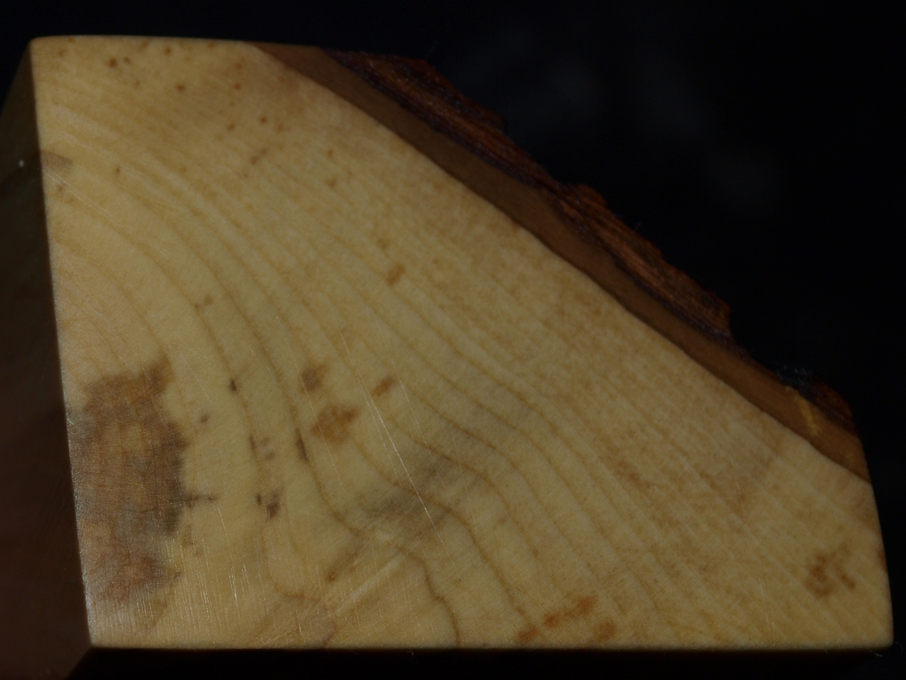

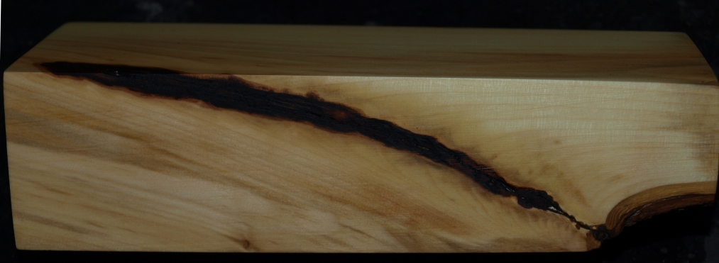

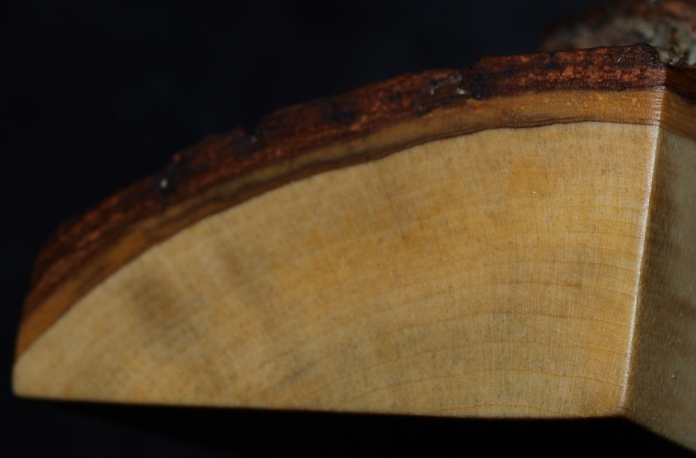

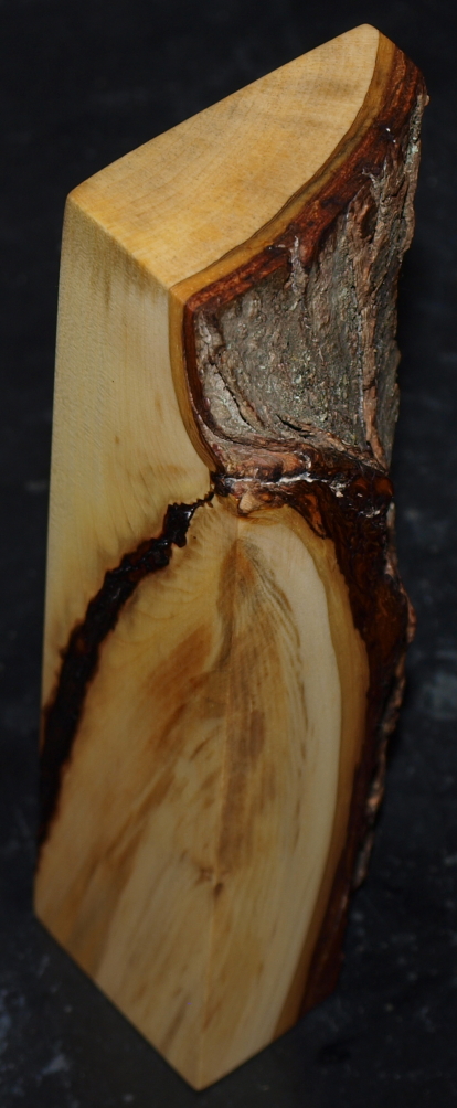

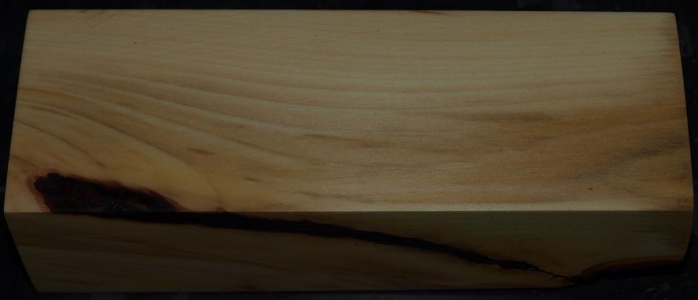

zu c.) Das Reststück wurde wegen dem Ast zum Abschnitt, dient aber meiner Meinung nach sehr gut als Muster: Man erkennt ansatzweise wie bei dieser Holzart ein Ast aus dem Stamm wächst, Rinde, Bast, Längs- und Querschnitt, Verfärbungen und vielleicht fällt Euch ja sonst noch was auf.

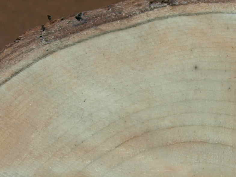

Geschliffen (hoffentlich glatt genug?) und mit Leinöl angefeuert:
Reststück
Reststück
Längsschnitt
Längsschnitt
Querschnitt
Querschnitt

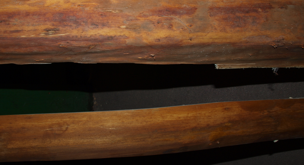

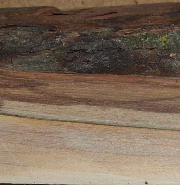

@Yeoh: Ja, die Orangefärbung kommt der von Weide ziemlich nahe. Aber abgesehen von Dichteunterschied und wahrscheinlich auch dem Festigkeits- und Härteunterschied, passen glaub ich auch die Rinde und die Bastschicht und auch die "schlafenden Augen" nicht zu Weide:
Vergleich mit Weide
Vergleich mit Weide
Im Bild ist oben die Weide.
Was mir heute sonst noch als erwähnenswert aufgefallen ist, ist die dicke, stark abgegrenzte Bastschicht, in der scheinbar auch noch Ringe verlaufen.

Abgesehen von der Verbläung halte ich dieses Holz für sehr dicht. Es sind keine Poren zu sehen, deshalb wohl zerstreutporig. An der einen Kante erkennt man sowas wie Markstrahlen.
Mein Tip: Irgendwie Mehlbeere oder ein Obstgehölz
