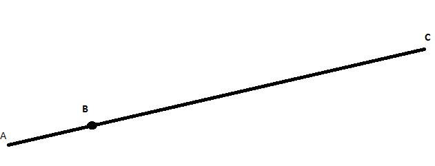

Ich überlege es mir auch, einen Spinetester selber zu bauen. Deswegen habe ich mir schon Gedanken darüber gemacht. Die Hauptsache scheint mir der Zeiger zu sein. Siehe die Skizze.
Erklärung:
A Hier druckt der durchgebogene Schaft
B Achse
C Dieser Ende der Zeiger zeigt auf die Skala
Ich habe vor, so vor zu gehen:
1. Entscheiden für welchen maximalen Spinewert ich den Spinetester bauen will. Z.B. wenn ich bis 200 lbs gehen gehen will, dann bin ich beim 30 lbs sehr ungenau. Wenn ich nur bis 45 lbs gehen will, dann bin ich bei 30 lbs viel genauer, aber alles was steifer als 45 lbs ist, kann ich gar nicht messen. Ich kann nur den Teil 0°- 90° benutzen.
2. Aus der Tabelle ablesen, welche Durchbiegung den maximalen Spinewert entspricht (Punkt 1).
3. Den Zeiger so konstruieren, dass die Länge A-B ein (sehr) wenig grosser ist als die maximale Durchbiegung (d.h. Durchbiegung für den maximalen Spinewert ). Wenn die Länge A-B = Durchbiegung dreht sich der Zeiger um 90.°Der Abstand B-C ist nicht so wichtig, jedoch je länger desto leserlicher.
4. Anhand der Tabelle (Durchbiegung und des Abstands B-C) die Skala zeichnen in lbs.
Wenn du das umgekehrt machen willst d.h. den Zeiger für eine vorgegebene Skala zu konstruieren, wird es glaube ich zwar nicht unmöglich aber deutlich schwieriger.
War das genug verständlich?
Was meint ihr dazu?
