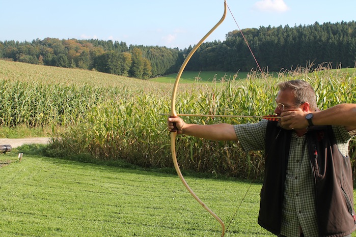

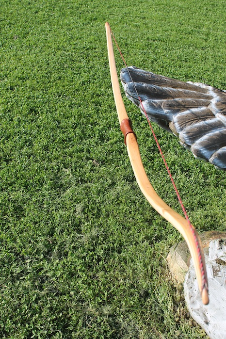

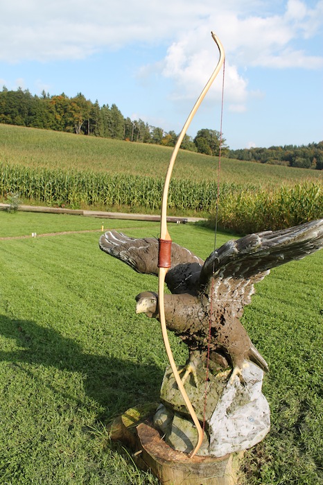

Liebe Gemeinde,
ja - es gibt mich noch und ja - einmal im Jahr fahre ich in den Urlaub und baue dann da Eibebögen. Und jetzt war es also mal wieder soweit :)

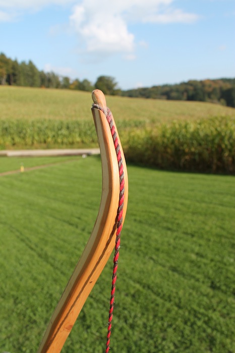

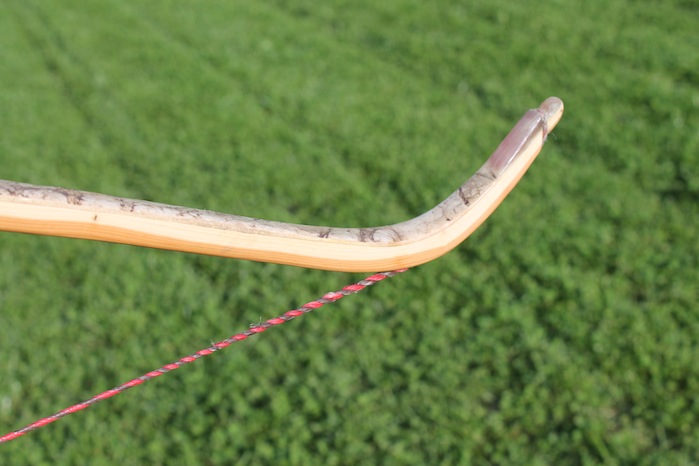

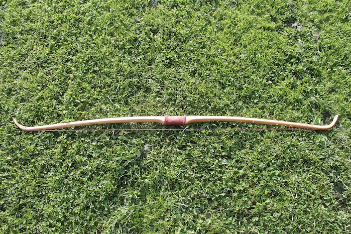

Ich hab also einen neuen Eibe-Bogen in Stil eines klassischen Osage-Recurves gebaut, die mir in letzter Zeit etwas zu inflationär geworden sind. Deshalb hab ich sowas mal in Eibe versucht und bin begeistert. Er Schießt sich überragend gut und butter-weich und macht 155 ft/sec. Backing ist Hirschrohhaut (linksherum geklebt) und die Tips (fast schon needles) haben Antilopen-Overlays. Die starken Recurves und die sehr schlanken Wurfarme dachte ich mir als etwas knifflig, da so was sehr schnell das Drehen und Kippen anfängt. Aber ich hatte keinerlei Probleme, die Sehne läuft perfekt mittig und landet immer sehr exakt in den Führungsrillen der Recurves. Alles extrem schnurgerade. Länge ist 153 cm, WA-Breite max. 31mm und Zuggewicht ist 40 lbs auf 26 ". Eibe kann also auch Osage.
Somit also wieder mal ein verzweifelter Anlauf auf den "Bogen des Monats" von mir ;)
Fazit: Ich werde wohl nie wieder eine andere Form bauen, als diese - in meinen Augen das Optimum für meinen "Hobbit-Auszug" ;D Der nächste wird wieder Eibe, aber diesmal eine "Rein-Kernholz-Variante". Das Backing wird´s schon zusammen halten 8)
Hoffe, die Flitze gefällt euch. Ich selbst bin jedenfalls begeistert, weil er sich traumhaft schießen lässt… Morgen und übermorgen ist jetzt Premiere auf dem Zweitages-Turnier von Arnstorf (Arcus: sehen wir uns da?).
Schöne Grüße und bis bald…
Robert

…und noch ein paar Details...

Ein sehr schöner Bogen, gefällt mir total , viel Spaß damit. Du stehst aber falschrum am Einschießplatz ;)
Zuletzt geändert von HoyoM am 04.10.2014, 10:02, insgesamt 1-mal geändert.
Der Weg ist das Ziel

Ich finde den Bogen ebenfalls gelungen. Aus Eibe lassen sich eben auch sehr
gute Flachbögen zaubern.
Für einen laminierten Bogen hat sich bei mir Bambus als Backing gut bewährt, allerdings sind dabei
so scharfe Recurves etwas tricky.

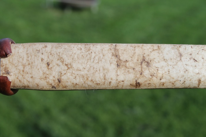

Ist der Griff aufgeleimt (auf den Fotos kann ichs nicht so zuverlässig erkennen) ?
Bei der Kürze des Bogens hätten die Recurves auch etwas kürzer ausfallen können, das
verlängert den Biegebereich. Und für meinen Geschmack könnten die äußeren Drittel der
Wurfarme ruhig ein wenig mehr mitarbeiten. Wenn aber der Set - wie im abgespannten Zustand
sichtbar - nicht mehr wird, scheint das schon in Ordnung.

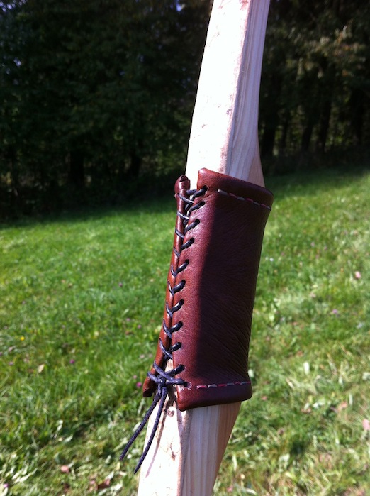

Hast dich aber geschickt um ne Frontalaufnahme des Griffleders herumgemogelt, wie - !? :D Scheint mir nicht ganz schlüssig zu sein... ;)

Vielen Dank für wohlwollenden Worte - wenn man die primitiven Bedingungen (Campingplatz) bedenkt, unter denen er entstanden ist, wundere ich mich selber auch einwenig über das gute Ergebnis :)
Snake-Jo: So "fettiges" Eibenholz hab ich z.Z. im Überfluss. Und es juckt jetzt schon in den Fingern ;)
Magenta: Nein, der Griff ist nicht aufgeleimt. Das vermeide ich, wenn es irgendwie geht. Und der Set ist auch ok (jetzt mit ca. 500 Schuss), obwohl nicht all zuviel Kernholz da ist (musste ihn über den Bauch tillern).
HoyoM: Ertappt - die Schießplatzrichtung ist klar anders herum, aber das Licht und der Hintergrund waren so rum besser ;)
Hetzer: Für den Griff muss ich mich auch nicht schämen. Da hab ich viel Arbeit reingesteckt und ein Detailfoto (schlicht weg vergessen) wird nachgeliefert - jedoch wohl erst am Montag, da ich morgen und übermorgen unterwegs bin.

was mich noch interessieren würde, ist das Gewicht - hier liegt, denke ICH, der Unterschied zu vergleichbaren Osagebögen - man kann sie bei gleichem Zuggewicht, Auszug und Größe leichter bauen.
Diese meine sehr spekulative Ansicht würde ich ja sehr gerne im direkten Vergleich bestätigen oder widerlegen, leider komme ich nur sehr schwer an gute Eiba ran :-[

Schöner Bogen, wobei ich auch die Recurves kürzer gemacht hätte, das hinten ist ja recht uneffektiv(wobei auch nicht ganz durch den verlängerten Hebel).

Lord Hurny: Die Flitze wiegt mit Griff und Sehne exakt 450 Gramm.

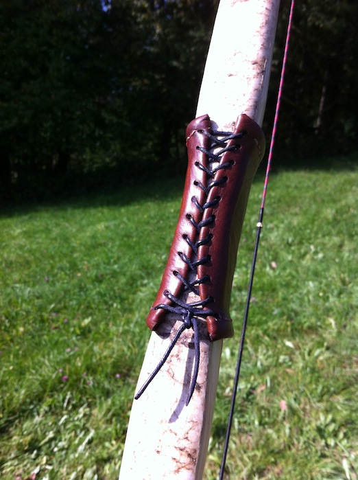

Und nun, wie versprochen, ein Detail-Foto vom Griff. Im Stil eines klassischen Domina-Korsetts :D Das Leder an allen Kanten ausgeschärft, eingeschlagen und zweifarbig vernäht. Dazu eine kleine Lederkordel am oberen und unteren Rand eingearbeitet, damit ich eine leichte Pfeilanlage habe. Leider bin ich nicht so der Fotoprofi, aber ich hoffe, man erkennt, was damit gemeint ist.
