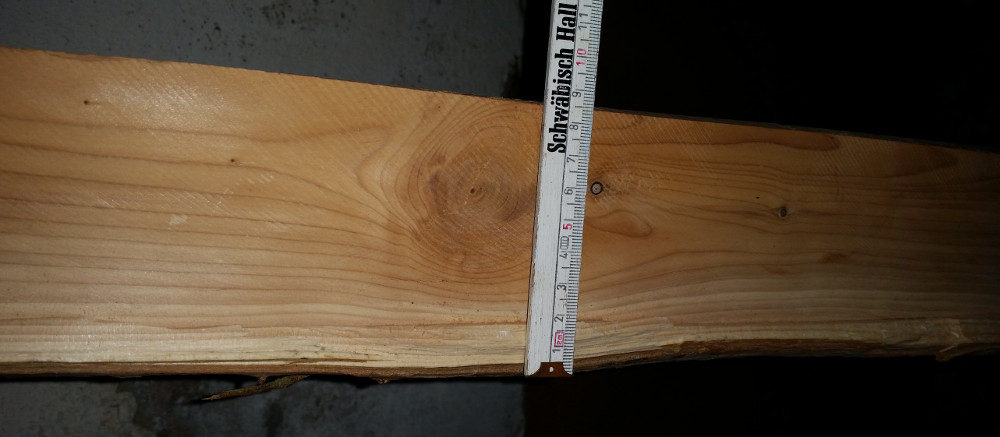

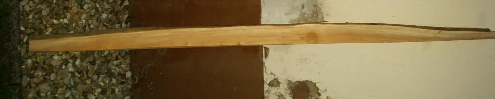

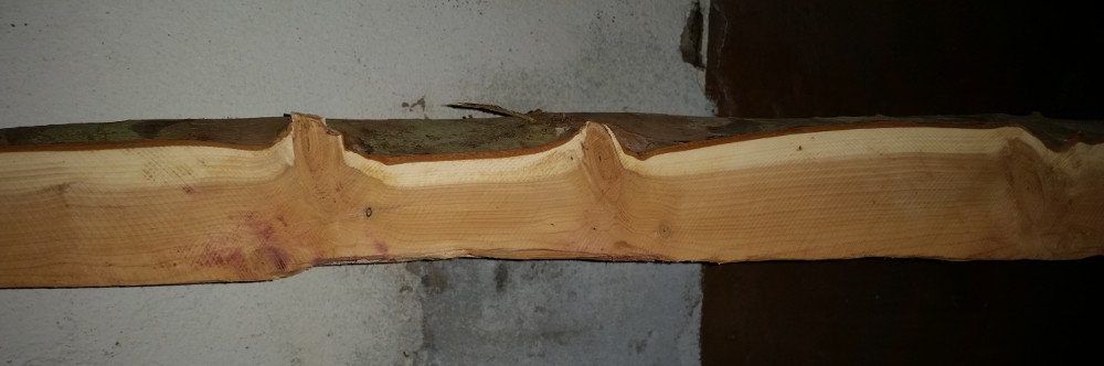

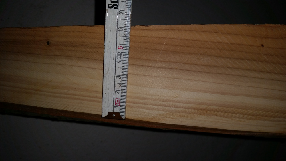

Bin mal wieder angepisst! >:(
Zum wiederholten Male suchen mich verunsicherte Bogenbau-Neulinge auf, die bei bekannten Holzhändlern in bestem Vertrauen bogenbautaugliches Eibeholz geordert, jedoch unsägliche Krüppel für knappe hundertfuffzisch €uronen das Stück bekommen haben.
Kotzt mich das an!
Die laufen hier bei mir auf mit der Bitte, den Bogen in dem Stave zu finden. Allerdings ist die Suche vergeblich, weil das Holz selbst schon der absolute Kack ist.
Kurze Zusammenfassung:
- fette Äste im Holz, die dicker als der Wurfarm selbst wären
- unsäglich fette Jahresringe bis 8mm, und das bei Eibe. Sagt mal, geht's noch? ???
- saures, glasiges Kernholz und total übertrocknetes Splintholz, bricht im Schnitttest wie trockener Keks. Absolut UNTAUGLICH.
Es ätzt mich so dermaßen an, dass mit dem letzten Scheiss Geld generiert wird... Wer sowas rausschickt, zockt doch mit voller Absicht irgendwelche Newbies ab, oder hat tatsächlich von Tuten und Blasen keine Ahnung und sollte besser den Bogenholzhandel an den Nagel hängen.
Hier mal Bilder dazu:
...geht garnicht... >:(

Ist echt ein starkes Stück.
150,- Euronen?
Hat das Ding denn überhaupt ne vernünftige Länge?
Schaut recht kurz aus oder täuscht das Bild?
@ Walta: Eibe ist schon gut, aber wie bei jedem Bogenholz muss halt auch die Qualität passen.

Schon heftig.
Die Beweise sind ja doch eindeutig, bei einem Bild hätte ich ja fast gedacht das ist ne Baumarktkiefer ...
