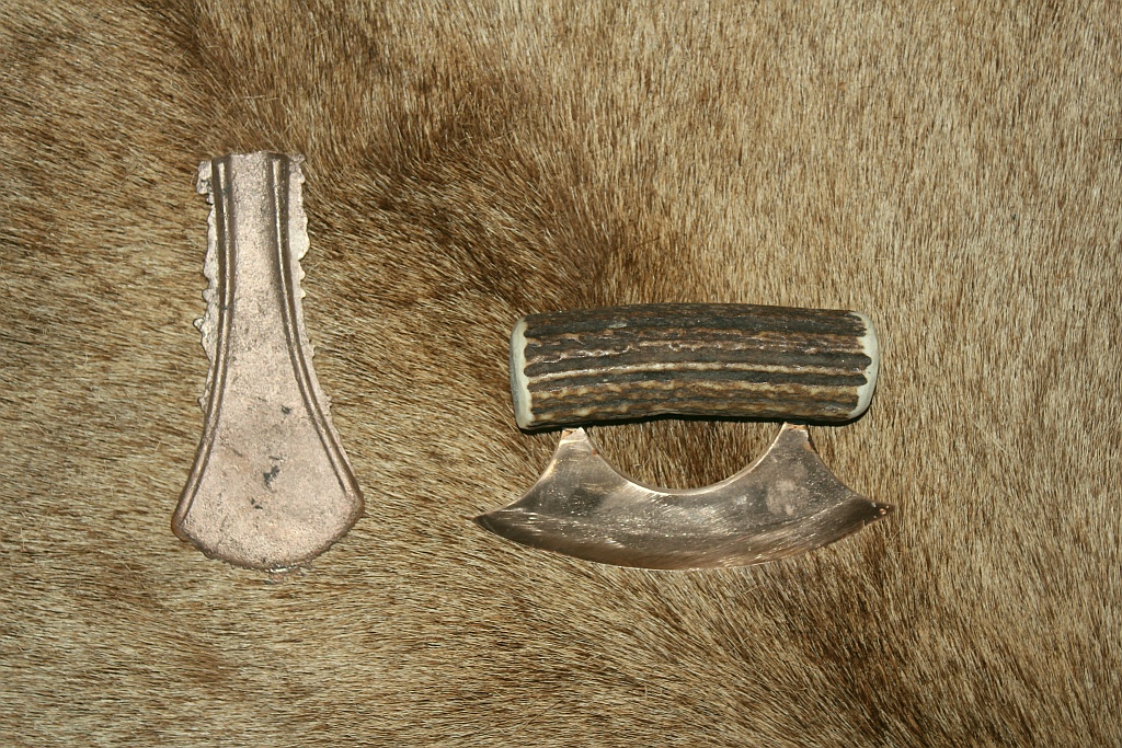

Wieder mal freien Tag gehabt--schönes Wetter , schnell den Ofen aufgebaut und angeheizt.
Während die Bronze langsam zum schmelzen kam, hab ich die Formen vorbereitet.
Diesmal sollte es ein Schaber (auch als Wiegemesser zu benutzen) und ein Randleistenbeil aus der frühen Bronzezeit werden.Beim Randleistenbeil habe ich mich an archäologische Funde gehalten.
Der Schaber--oder Wiegemesser ist selbst kreiert und schon gehämmert (Schneide) und geschliffen. Arcus

Wie lange bleibt so ein Bronze-Dings bei angemessener Benutzung scharf?
Selbst Stahl verkümmert ja auf ungünstigen, weil zu harten Oberflächen. Wie macht sich so ein Bronzewiegemesser auf Plastik / Holz?

Mit welcher Methode hast Du gegossen...? Ölsandform, nehme ich mal an...

@eddy
Ja, sandformguss
@tom
Bekommst du aber ned
Um Erfahrung zu sammeln sind meine nächsten Ziele eine Sichel, eine Lanzenspitze und ein Dolch.

Mensch Arcus, bei Dir klingt das so locker und leicht : "schnell den Ofen aufgebaut und angeheizt".
Ich träum schon lange davon, endlich mal meine gesammelten Alureste zu einem Block zusammenzuschmelzen und hab nicht mal einen Schimmer, wie ich das anstellen soll (obwohl ich mir schon viel aus dem IN gelesen hab).
Ist das wirklich so einfach ?
Ein paar Ziegel zusammenstellen, Grillkohle rein, anzünden, kräftig mit Fön reinpusten und warten bis das Metall in der Blechdose schmilzt ?
Jedenfalls danke für's zeigen.
Re: Bronzearbeiten
Ja Klaus -- genauso-- nur Blechdose würd ich nicht unbedingt nehmen. Kann sein, dass die eher Weg ist, als das restliche alu zusammengebappt.
Nimm einen Blumentopf ohne Loch unten, das reicht für Alu.
Arcus
Arcus

Na dann muß ich mal die Baumärkte abklappern, ob ich so einen Blumentopf OHNE Loch finde.
@ Arcus:
Ginge ein einseitig zugeschweißtes kurzes Rohrstück (zB 4" Wasserleitungsrohr) auch ?
@ Arcus:

@ Klaus
Müsste auch gehen-- ich benutze als Tiegel auch ein unten zugeschweißtes Stahlrohr mit nur 3mm Wandung.

Arcus, wie haltbar is das denn nu??

Nun, es scheint mindestens 30 Stunden zu halten, denn da hat er es gebaut und von kaput hat er noch nichts geschrieben.
Was soll er dazu auch schreiben, die Qualität von Bronze hängt ganz stark von den Legierungsanteilen ab, gute Bronze erreicht die Festigkeit von Weicheisen, schlechte Bronze kann auch weicher oder spröder sein. Ich vermute mal er wird die gelungenen Güsse nicht Kaputtesten wollen.
Schöne Sachen machst Du da, arcus.
