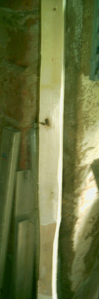

vor ca. 3 Wochen habe ich eine Haselnuss gefällt. Die Abmessungen des Stammes waren oval 6 x 7 cm. Ich machte mich also daran ihm die Rinde zu Klauen und ihn auf Grundform zu bringen. Die WA machte ich dabei auf 5 x 4 cm (wegnehmen kann man ja immer). Alles war in bester ordnung, keine Äste, keine Drehung nitchts. Also Holzleim auf die enden und ab mit dem Ding auf den Heuboden.
Gestern fing ich an das teil auf endmass zu bringen, die WA sollten 4 x 2,5 cm werden, dabei Offenbarte sich mir folgende, fiese Tatsache.
Im oberen WA hatte sich doch tatsächlich, über nacht, ein Ast eingeschlichen >:( Das A....stloch ist etwa 20 cm vom Griff entfernt und läuft seitlich aus. Auf dem Rücken ist nichts zu sehen, nicht mal eine Beule.
Nun meine Bescheidene Frage soll ich weitermachen oder lieber gleich zu Brennholz verarbeiten??

Der Markkanal ist schon weg, die fertige Breite von 4 cm ist auch schon erreicht. Der Ast kam als ich ihn dünner geschnitzt habe.
Auf dem Rücken wurde nur die rinde entfernt. Fotos vom Rücken folgen.

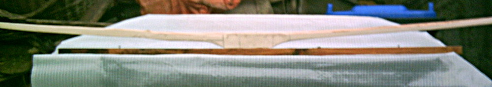

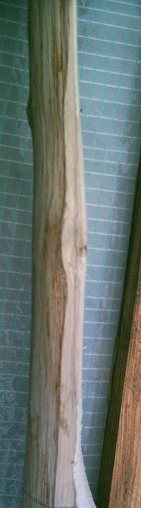

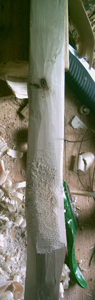

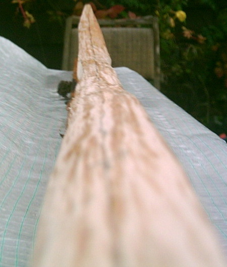

Ok hier erst mal noch ein paar fotos vom Rücken (wenn auch nicht grade scharf)
Wenn man die Fotos ansieht fällt auf das der WA recht ungleichmässig wird, Links hat er etwa 8-9 mm, Rechts 15-18 mm.
Der Ast kommt auf der Dünneren Seite raus.

Bitte schau, dass du ein absollut scharfes Foto von der Rücken-Ast Stelle kriegst, damit wir sehen können ob Du genug Holz dran gelassen hast.
Ansonsten Flachs drauf mit Ponal Blau oder Eule Endfest und dann einfach weiterbauen und keine Hohen Pfundansprüche, also unter 40 Pfund. :)

Astlöcher/Astbuckel und durchtrennte Astknubbelchen sind und waren schon seit je her in den meisten Fällen aller Brüche verantwortlich gewesen, weil sich da ein Span abhob oder gar ein Jahrring loslöste und somit den Bogenrücken zerrissen hatte.
Es gab hier im Forum auch schon ein Bogen vor nicht langer Zeit, war eine Eberesche, die hat sich auch wegen einem Astloch verabschiedet.
Aber so wie sichs bis jetzt erahnen lässt bei deinem Astbuckel, hats da Hicke/Schnitte drinn und sieht sehr Grobbehandelt aus.
Wäre Dir dennoch dankbar um ein absolut scharfes Foto so nah wie Möglich von dieser Aststelle.
