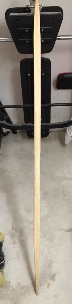

Da mein 2. Bogen nun mitten in der Produktionsphase steckt dachte ich mir ich lade mal ein paar fotos vom Stock hoch, vllt hat der ein oder andere noch ein paar tipps was ich noch verbessern kann.

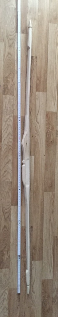

Desweiterin hab ich die Frage ob das steife stück am Griff zu lang ist ... :S

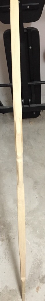

Bogenbauch:
Der Bogenbauch
Der Bogenbauch

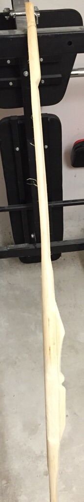

Bogenrücken:
Bogenrücken
Bogenrücken
Bogenseite:
Bogenseite
Bogenseite

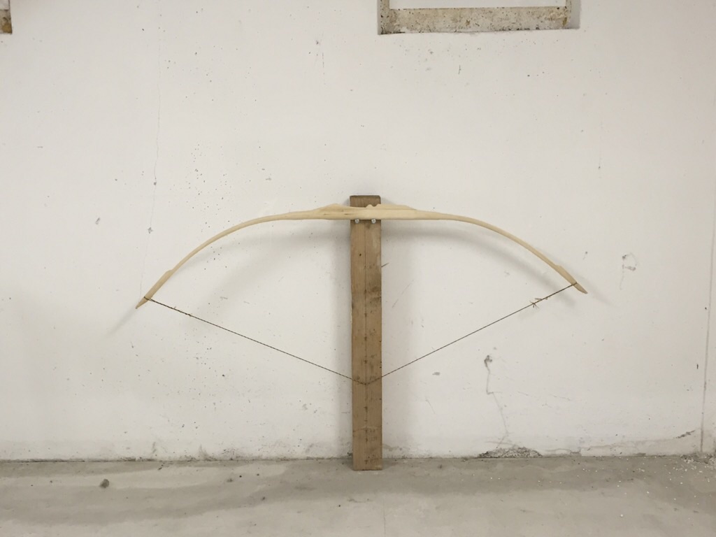

Tiller 21" :
Tiller 21"
Tiller 21"

Ähh, wird das irgendwie ein Elben-Bogen oder was anderes Fantasy-mäßiges? Wenn nicht, glaube ich, dass du gerade den Bauch als Rücken genommen hast. :)
Das soll doch sicher ein Bogen mit ergonomischen Griff und etwas dickeren aber dafür schmalen Tips werden. Normalerweise lässt man nämlich den Rücken durchgängig glatt. Das Manau kann das zwar aushalten, aber es sieht immer etwas komisch aus.
Klär uns mal auf, wie der Bogen am Ende aussehen soll. Oder hast du eine Bauanleitung, der du folgst?

Ich habe mir schon fast gedacht, dass soetwas in der Art kommen könnte, ja es soll vom Design ein Elbenbogen werden :D
Und wollte einfach mal experimentieren ob das geht am rücken etwas mehr zu gestalten. Bei Esche oder sonstigen Ringförmigen Hölzern wär das ja gar nicht möglich.
Einer Bauanleitungfolge ich nicht, habe mich aber von Rabes Elbenbogen inspirieren lassen.
Unten nochmal der Link zum Beitrag von Rabe.
http://www.fletchers-corner.de/viewtopi ... 07#p131307

Ah, OK. Dann ist alles klar. Ich würde aber an deiner Stelle den Tiller nochmal überarbeiten. Schau dir mal die Miniaturansicht deines Tillers an. Da sieht man deutlich, dass links nach dem Griff ein Knick im Wurfarm ist, den du unbedingt entlasten solltest. Auch rechts ist direkt nach dem Griff eine Schwachstelle. Weiterhin würde ich alle Fadeouts und Übergänge etwas mehr abrunden. Ansonsten kannst du ruhig weiterbauen. Aber bitte erst weiter als 21" ausziehen, wenn der Tiller überarbeitet ist. ;)
Grüße, Marc

Den Tiller werde ich nochmal überarbeiten...
Die Fade outs abrunden? Meinst du damit auch länger ziehen oder nur das kantige herausnehmen? Ist das eine optische Sache oder hätte das auch technisch gesehen Vorteile? :D

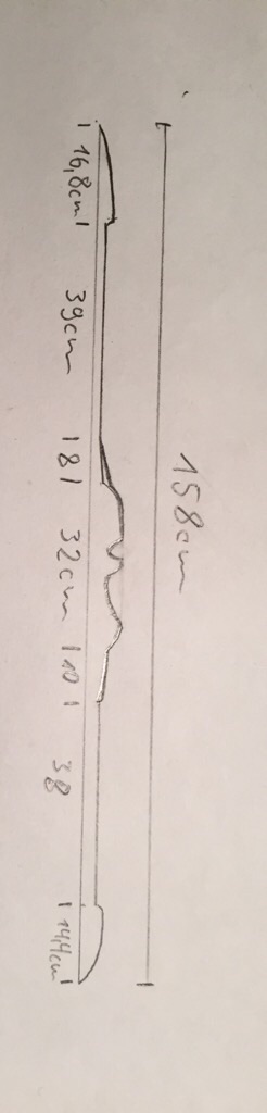

Erstmal das Kantige rausnehmen. Ich finde es zudem schön, wenn alles fließend ineinander übergeht. Manche mögen es eher knackig. Das ist Geschmackssache. Ob der Griff zu lang ist, kann ich nicht beurteilen. Wie lang ist denn der Bogen jetzt?
Grüße, Marc

So ich habe nochmal nachgemessen und hoffe man erkennt auf der zeichnung was ich meine :)
Zollstock
Zollstock
Skizze
Skizze
zwirn
