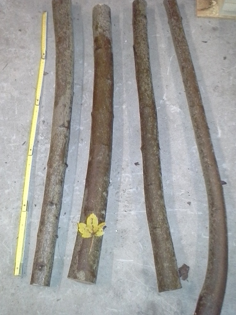

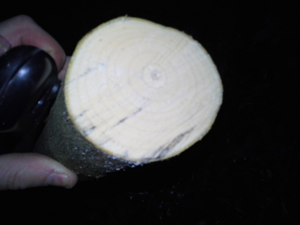

Hallo!
So ein kleines Update zum Thema. Ich habe mich jetzt doch für Ahorn entschieden. Vor etwa 3 Wochen wurden am Waldrand viele Büsche geschnitten, wahrscheinlich damit Autofahrer das Wild früher sehen können. Jedenfalls wächst dort eine Menge Bergahorn und da er dort sonst verrottet wäre es schade um das Holz. Also habe ich mir vier jeweils etwa 1m lange Stücke geholt. Zwei wurden dann bei genauerer Betrachtung zu Feuerholz. Einen jedoch habe ich vor zwei Wochen bereits gespalten und entrindet. Die Teile trocknen bisher in der Garage, sie werden aber in einer Woche in den wärmeren Keller umziehen. Den Bogen möchte ich dann aus den beiden Teilen zusammenspleißen.
Leider nur schlechte Handybilder. Ich werde euch berichten wie es weitergeht.
Gruß Stephan
Gruß Stephan

Re: Hasel oder Ahorn
Sieht gut aus, das Holz.
Hoffen wir, dass es einer der Gibteinsuperbogen-Ahorne ist und nicht einer der Ichexplodieremiteinemlautenkrachenundtuedirweh
