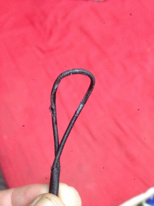

Anbei Bilder von den Sehnenöhrchen mit den leichten Druckstellen von denen ich gesprochen habe und ein Bild der Sehne in der Sehnenkerbe damit man sehen kann wie gross das Öhrchen im Verhältnis ist.

1. kleineres Öhrchen wär net schlecht....
2. Geh mal mit etwas Schleifpapier über die Kante an der Unterseite der Sehnenkerbe, das sieht etwas scharf aus.
Squid (✝)
Beiträge: 9789
Re: Wieso sprang meine Sehne vom Bogen?
Beitrag von Squid (✝) »
Kleinere Öhrchen und / oder etwas tiefere Sehnekerben. Das da sieht mir doch recht grenznah aus...

Also doch die Sehnenöhrchen da kann man mal sehen, in meiner Ahnungslosigkeit sahen die von der Grösse her prima aus.
Das ist eigentlich gut denn ich wollte mich sowieso nach einer ordentlichen Sehne umschauen bei der ich dann bleiben kann. Ich dachte da an etwas Massgefertigtes vom Stringwhistler ...

Schleif da im Zweifelsfall nicht gleich rum, die Ragims sehen alle so aus und sind normal nie scharf. Ich hab schon viele der Bögen verkauft und habe momentan auch über 30 da und da war noch nie einer mit scharfen Kante an den Kerben dabei.
Ein Problem sind öfter mal die Sehnen mit den riesigen und sehr steifen Öhrchen.

Nein, keine Bange. Nochmal: die Sehnenkerben weisen für mich keine fühlbaren Macken auf, sie haben halt optische Macken. Und die Aufzuhübschen kann ich mir Überlegen nachdem ich mal mit dem Händler gesprochen und mich ein bischen eingelesen habe.
Für mich ist das Sehnenöhrchen als Übeltäter identifiziert. Ich bin die letzten drei Stunden damit beschäftigt meine deffinitive Standhöhe zu finden (ich war bisher Heute vor dem ganzen Drama schon nahe drann aber es geht sicher noch besser).
