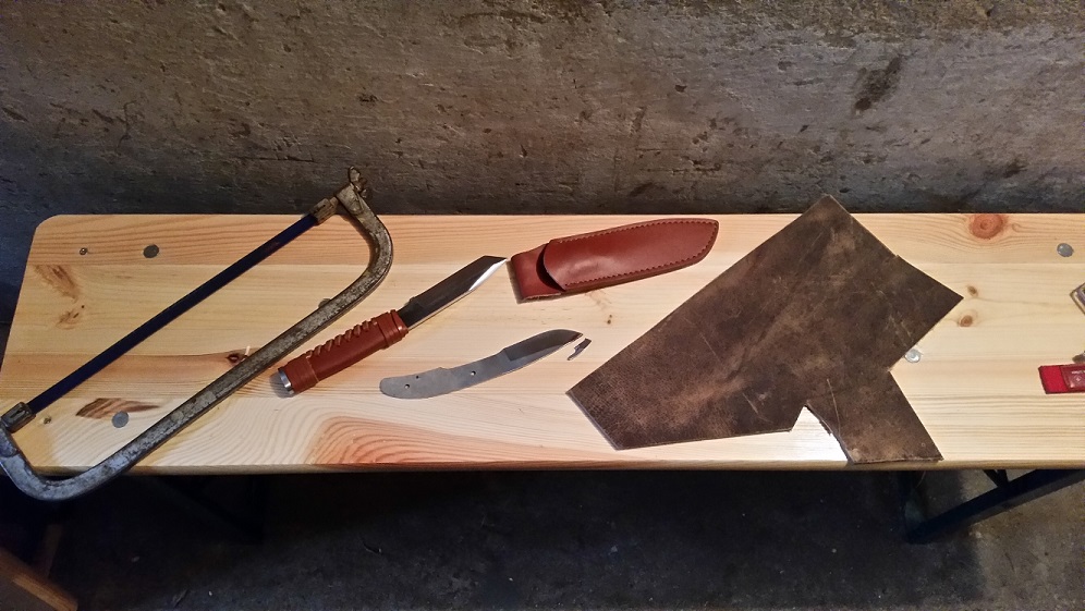

Liebe Gemeinde,
vor langer Zeit habe ich mal eine Klinge bekommen die mir bis heute irgendwie nie in Gedanken war weil sie mir nicht richtig gefallen hat.
Auf der Suche nach einem Weihnachtsgeschenk habe ich dann mal überlegt ich könnte doch ein Messer für Schwiegervati bauen. Passend zur neuen Armbrust. also bin ich in den Keller, habe die Klinge raus gekramt und mal nachgedacht was man damit machen kann.
Hier dann mal die ersten eindrücke der Klinge.
Marke: vergessen
Stahlart: wird nachgereicht.
Dicke der Klinge: 3,5 mm
Höhe der Klinge: 24 mm
Länge der klinge: 74 mm
Länge gesamt: 186 mm keine Sorge das Rote ist Edding für die Anreisnadel. Ich habe den Seilschneider der Klinge einfach abgesägt weil es mir nicht gefallen hat. Abgesehen davon war er eh nicht scharf. Mein eigenes Messer (liegt daneben) hat eine schöne Steckscheide. Aus dem dunklen Lederrest möchte ich eine ähnliche Scheide basteln. Über den Griff bin ich mir noch unschlüssig. Aber Anregungen sind gerne wilkommen. Alle Ergebnisse folgen nach und nach. :-)

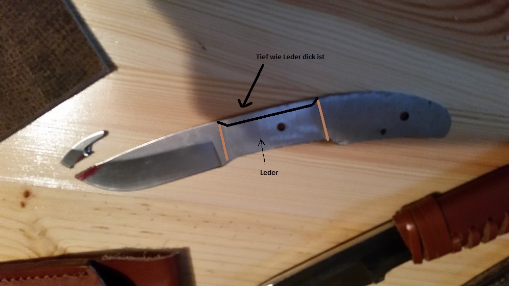

Ich würde den Rücken zurücksetzen (ca. in Lederdicke), Links und rechts Griffschalen aus Holz. Im Bereich des zurückgesetzten Rückens würde ich rundum einen Lederstreifen wickeln und mit einer Stumpfnaht vernähen. Den Rücken zurücksetzten damit der Griff einen glatten Übergang hat.
Ich hoffe die Skizze macht das klarer.
Roland

hallo holzbieger. die idee klingt gut mit dem zurücksetzen. meinst du das holz bis hinten komplett durchgehen lassen und nur vorne leder?

Griffschalen von vorn bis hinten und dann das Leder einarbeiten. Müsstest Du aber feucht verarbeiten, es zieht sich dann zusammen und sitzt dann stramm. Nur so ne Idee, hab ich aber selbst auch noch nicht gemacht.Phalax hat geschrieben:hallo holzbieger. die idee klingt gut mit dem zurücksetzen. meinst du das holz bis hinten komplett durchgehen lassen und nur vorne leder?
Roland

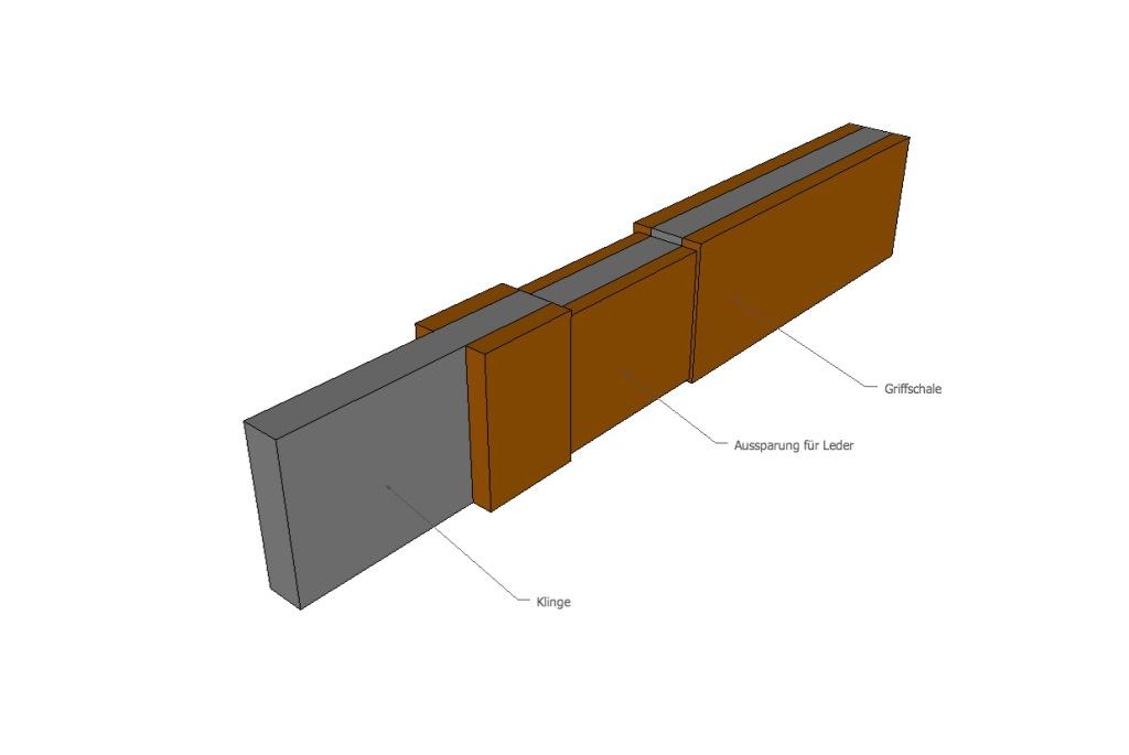

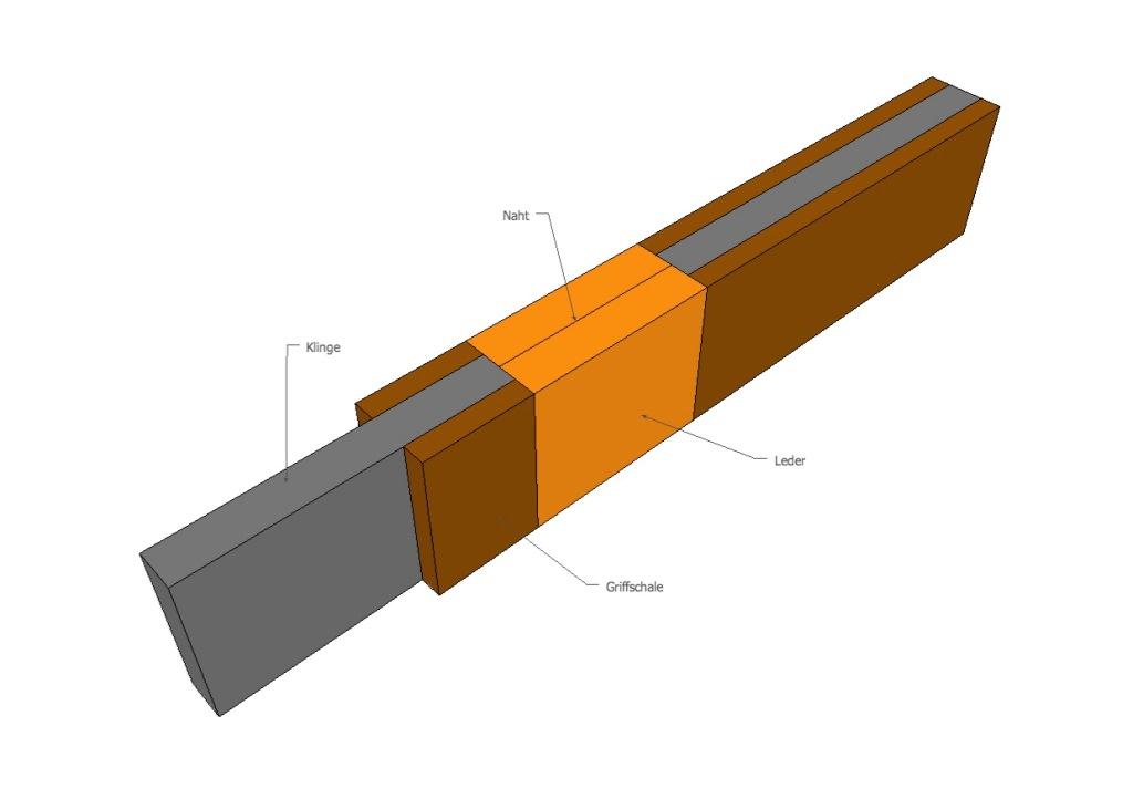

Ich habe mal noch deutlichere Skizzen gemacht.
So müsste die Aussparung für das Leder aussehen (Natürlich alles schön gerundet) Und so mit Leder "gefüllt".
Wie gesagt das ist nur meine Idee. Ich muss das demnächst mal selbst ausprobieren.
Roland

okay jetzt weiß ich was du meinst. Ja das sieht wunderbar aus. Ich denke das werde ich so machen. Ich werde berichten.
