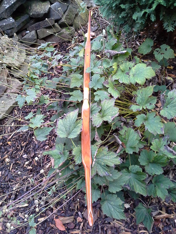

ich bin einigermaßen stolz auf den neuen selbstgebauten für meinen Sohn und den Dritten überhaupt.
Länge: 52" im gespannten Zustand
Standhöhe: 5,75"
Zugkraft: 17# @ 20"
Material Stave: Ulmebrett aus dem Fachhandel
Griff: aufgeleimter Griff aus Osage Orange (wird wohl nachdunkeln)
Nocken: Büffelhorn - Rentiergeweih - Büffelhorn
Pfeilanlage: Büffelhorn
Sehne: 12 Strang Fastflite im Nockpunkt unterfüttert mit 2 weiteren Strängen, flämisch Spleiss
Pfeile: Easton Apollo 1200 Länge 28" Spitze 50 grain
Geschwindigkeit: ca. 105 fps
Ich habe mich im Design mal am Möllegabbet (klar, wissen wir doch: nix Holmegaard ;D) orientiert und nach Beratung mit einigen Kollegen die Abmessungen gewählt.

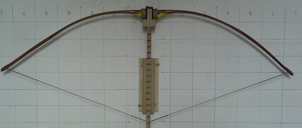

Nach dem Tillern habe in den Bauch noch etwas gebraten (vorbehandelt mit Speiseöl), was den Tiller noch etwas geändert hat. Eigentlich könnte man noch feiner und besser Tillern, habe mich aber entschlossen, dass ich nicht weitere Zugkraft verlieren möchte und da mein Sohnemann ohnehin nur 2 - 3 mal pro Jahr schießt, bleibt das gute Stück nun so.

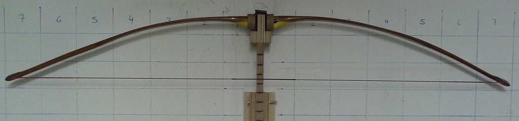

Tiller entspannt
Tiller entspannt
Tiller Standhöhe
Tiller Standhöhe

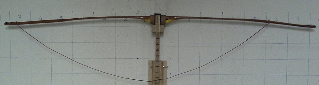

Tiller bei 17"
Tiller bei 17"
Finish:
Nach dem letzten Feinschliff und Politur der Nocken habe ich Leinölfirnis gut aufgetragen und ca. 2 Tage trocknen lassen. Dann nochmal mit 1200er Schleifvlies poliert. Auftragen von Sanding Sealer und 2 - 3 mal Melamin Lack. Dann noch einige Male mit Briwax eingerieben und mit Baumwolllappen nachpoliert.

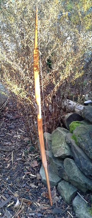

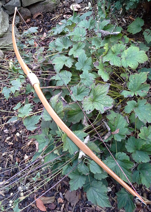

Da steht das gute Stück
Kann aber auch liegen
Liegendes Profil
Liegendes Profil

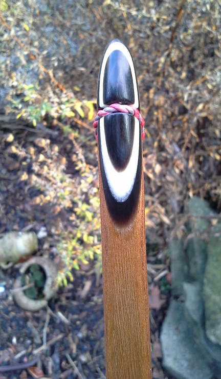

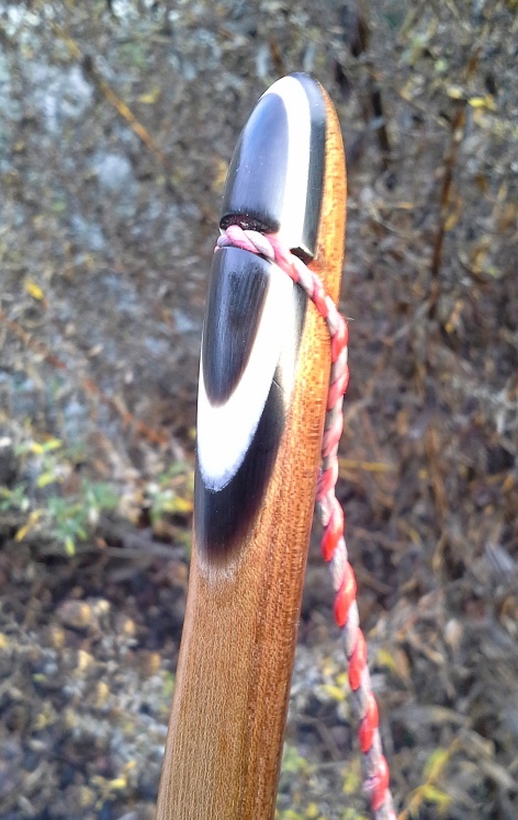

und noch ein paar Details, weil's so schön ist 8) :
Eine Nocke im Profil
...und von vorn
...und von vorn

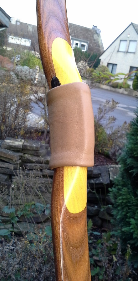

Der Griff aus Osage mit Ledergriff und Büffelhorn Pfeilanlage

silent-hill
Beiträge: 492
Re: #3 Kinderbogen aus Ulme 17#@20"
Beitrag von silent-hill »
Schöner Bogen.
Als Neuling hätte ich eine Frage diesbezüglich.
Wenn ich das richtig verstehe ist der Tiller für diesen Bodentyp korrekt. Wäre es nicht optimaler die Biegung wie „üblich“ als Oval auf die Wurfarme zu verteilen? Hier biegt sich ja vor allem der Bereich nach dem Griff. Wäre für mich interessant den Grund und die Vorteile bei diesem „speziellen“ Design zu erfahren.
Grüsse, Patrick

@silent-hill...
Ähnlich wie beim Reiterbogen die Siyahs, dienen diese rel. langen und vor allem steifen Enden,
auch "Nadeln" oder "Needels" genannt, als Hebel für die WA...
Dabei wird u.a. auf der rel. kurze Biegezone der WA zum einen sehr viel Kraft gespeichert,
zum anderen tritt hier im Vergleich zu einem Standart-Bogendesign (ELB, LB, allgemein ovaler Tiller) eine
Verbesserung des Sehnenwinkels (wesentlich späteres Stacking) bei gleichbleibenden Auszug auf,
was dem Bogenbauer dadurch erlaubt, kürzere Bögen mit, im Verhältnis gesehen, einem weiteren,
bzw. im Vergleich gleichbleibenden Auszug und mit einem steifen Griffstück zu bauen...
Das Möllegabbet-Design gehört damit, nebenbei gesagt, zu den schnellsten und effektivsten
Primitiv-Bogen Designs überhaupt... :)
Für genauere / detaillierte Informationen einfach mal die Sufu bemühen, hier sind schon so einige Diskussionen
über das wie und warum des Möllegabbet-Designs geführt worden... :)
etb
Beitrag von Benedikt »
Morning,
schöner Bogen, :)
biegt mir aber zu griffnah (auch für ein Mölle, die potentielle Bigezone ist deutlich länger als die tatsächliche)
Auch, bzw. gerade bei Mölle gilt es, die Biegung übr die gesamte Länge der Biegezone zu verteilen, um das Holz nicht zu überlasten.
Auch die Needles kann man leicht mitbiegen lassen, wobei man es hier nicht übetreiben sollte und sich laaaangsam annähert, um den Bogen nicht zu brechen. ;D
