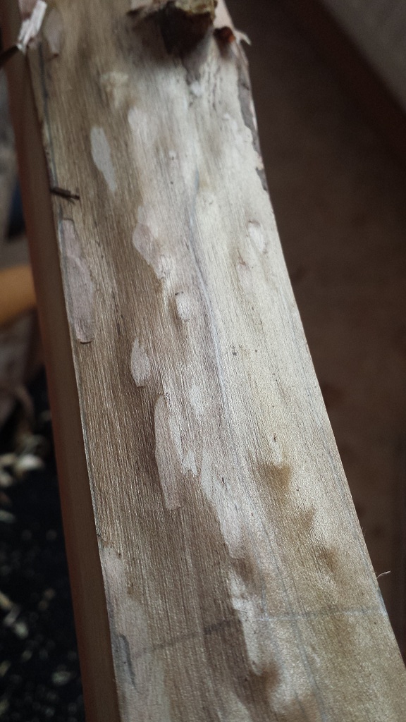

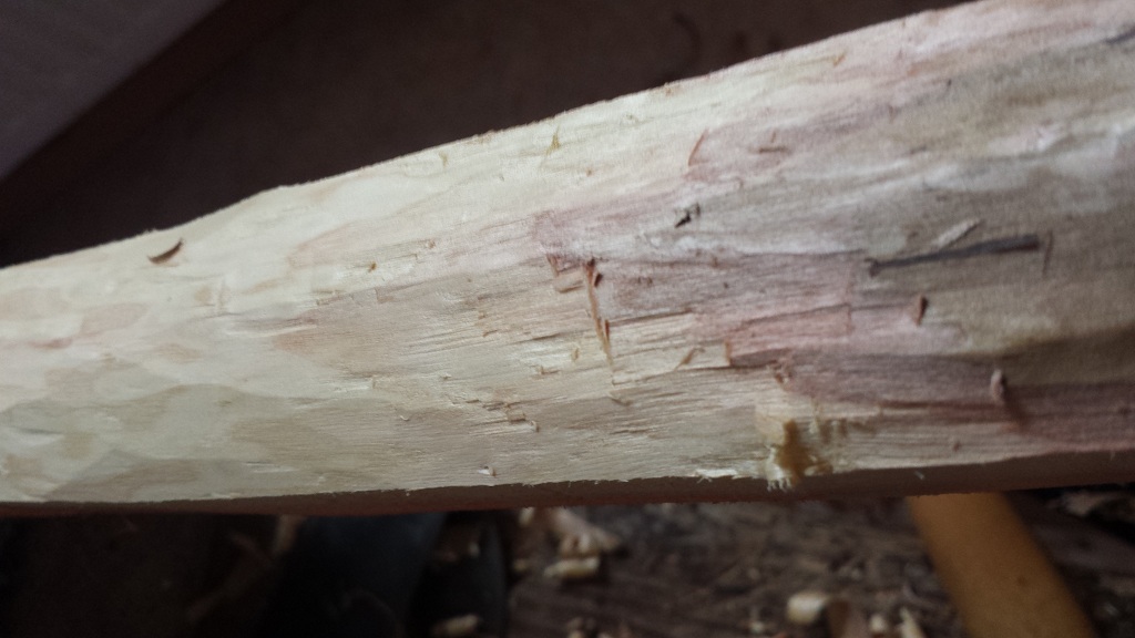

Als aller erstes hab ich die obersten Splintringe runtergezogen da versprödet was meines erachtens auch zum Bruch von Nocona seinem geführt hat.
Ich muss sagen was schlimmeres als Faulbaum Splint abzukratzen hab ich noch nie in der Hand gehabt :-\ da ist Eibe regelrecht harmlos dagegen...
Beim reduzieren. Direkt darunter ne dünne rötliche Schicht ebenfalls spröde
Splint Oberster Ring unter der Rinde. Sehr wellig silbrig glänzend aber knochentrocken

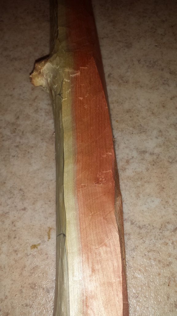

Als nächstes mal den Stave seeehr grob in Form gebracht was die Breite angeht.
Dann Bogenumriss draufgezeichnet und mitm Schnitzmesser grob rausgeschnitten.
Lecker :P
Lecker :P
Mal grob gerichtet
Mal grob gerichtet

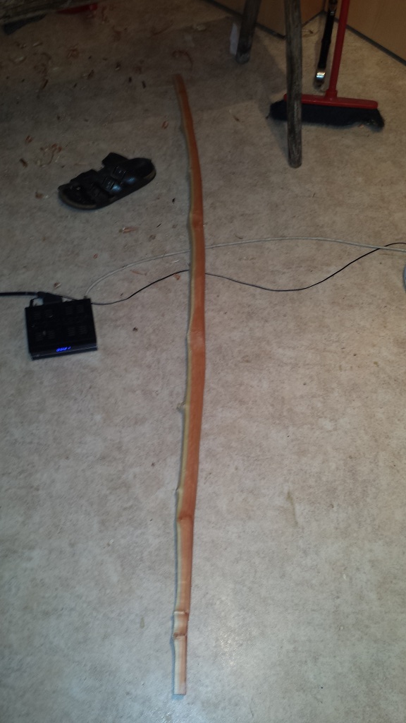

Seitenansicht
Seitenansicht
Draufsicht
Draufsicht
