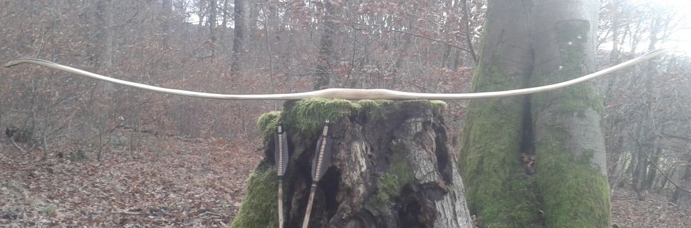

heut hab ich endlich mal wieder die Zeit und das gute Wetter gefunden, um ein paar vernünftige Fotos von einem neuen Bogen zu machen.
Entschuldigt bitte die miserable Bildqualität, ich hab leider nach wie vor nur mein Handy zum photographieren zur Verfügung stehen :-\
Also, nun zum Bogen:
Ich hab von Anfang an eigentlich nicht wirklich daran geglaubt, dass der was wird :D
Der Stave war recht kurz, außerdem war der Baum (Robinie, was auch sonst) krank gewesen und das Kernholz sah recht verwaschen und fleckig aus.
Hab dann einfach mal gebaut.
Da es abzusehen war, dass das mit dem Sehnenwinkel recht knapp wird, hab ich mich dazu entschieden, die Enden leicht zu flippen. (Natürlich die logische Konsequenz, wenn das Ding eh schon grenzwertig kurz ist ::) ;D )

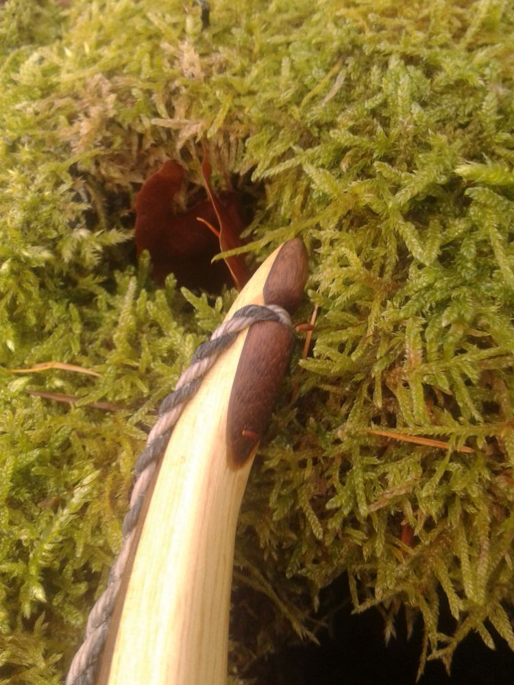

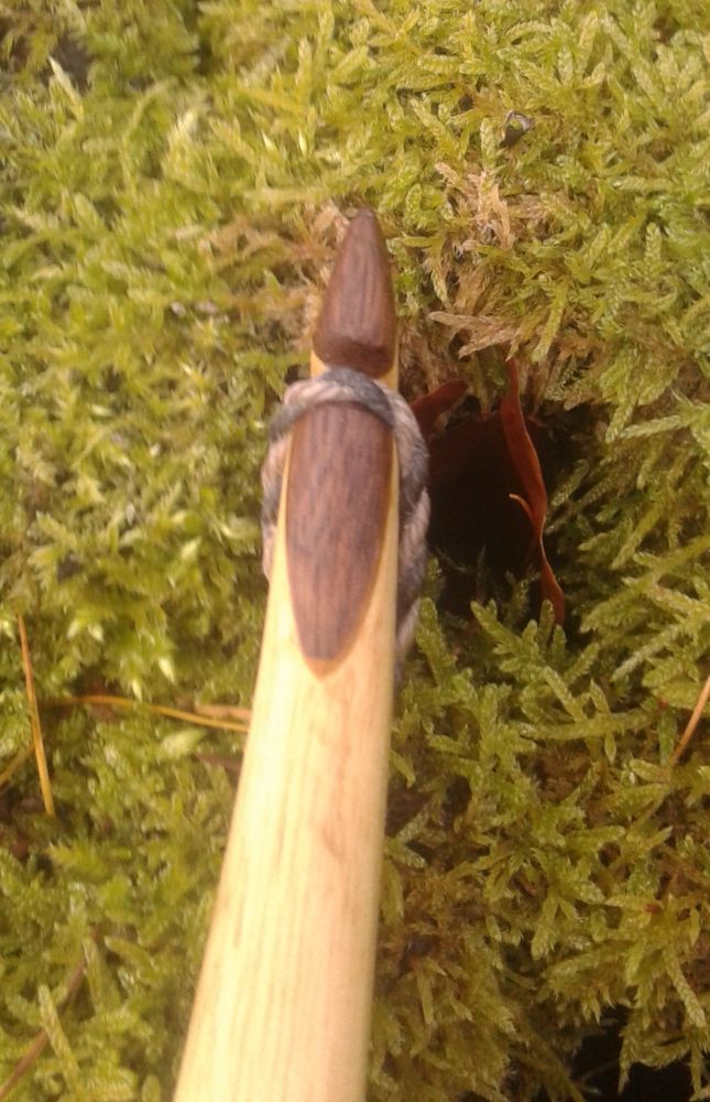

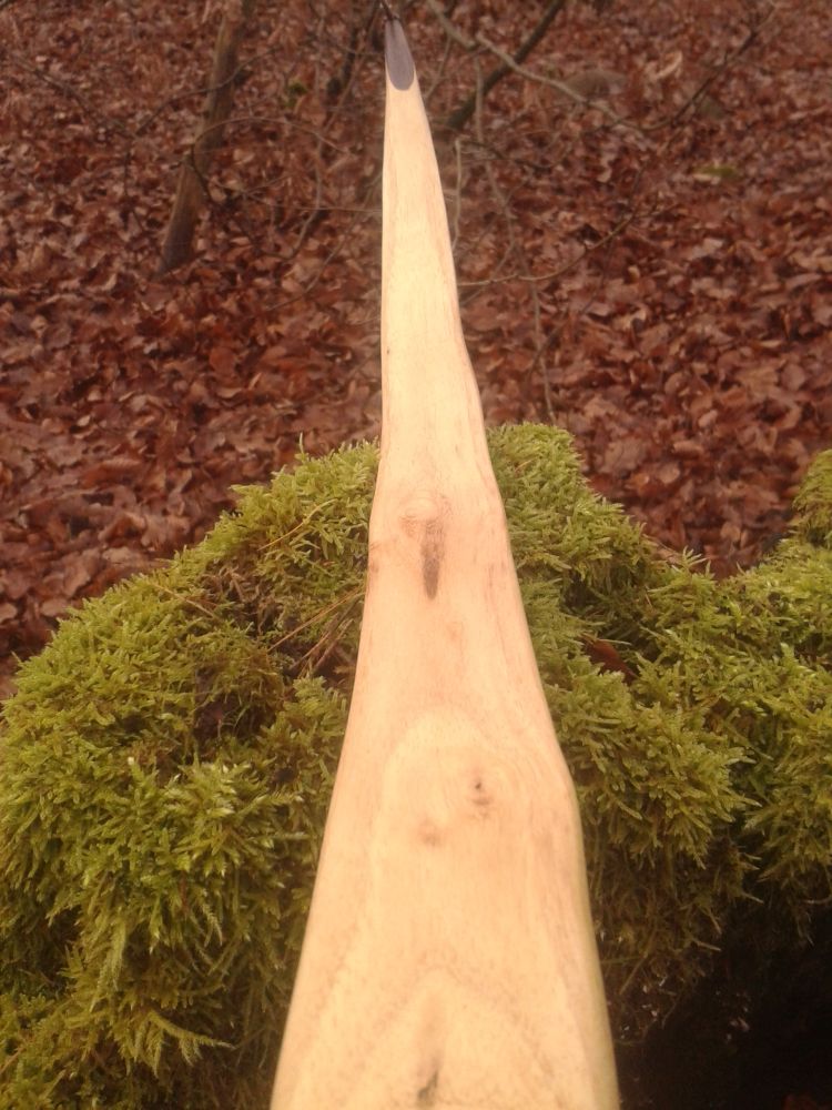

Blöderweise sind beide am Bauch aufgeplatzt, also hab ich einfach ein bisschen was mit dem Schweifhobel runtergenommen und zwei Schwarznusstreifen (danke an dieser Stelle an Mallefix ;) ) aufgeklebt.
Dann gings an den Bodentiller, und das Grauen ging weiter.
Schon bei einer Biegung von ca. 10cm tauchten die ersten Stauchrisse auf ::)
Da ich ja eh keine großen Hoffnungen in das Stück gesetzt hatte, hab ich einfach weitergebaut ;D
Bis jetzt hat er ca. 500 Schuss auf dem Buckel, und die Stauchrisse breiten sich nicht aus, von daher geh ich davon aus, dass der Bogen auch noch die 100 schaffen wird.
Außerdem find ich, sieht man hier gut, was mit Robinie so alles geht. Lang ist er ja nicht wirklich.
Und, liebe Anfänger, Stauchrisse müssen noch lange nicht bedeuten, dass der Bogen nicht trotzdem gut wird :)
Daten:
Länge ntn : 58,2 " (148 cm)
Zuggewicht: 40#@28"
Material: Robinie(Kernholz), Schwarznuss
Sehne: 10 Strang Dacron
Standhöhe: 15 cm vom Bauch aus.
Gewicht (ohne Sehne) : 429 g
Finish: 5x Leinölfirnis
So, das wars erst mal von meiner Seite aus :)

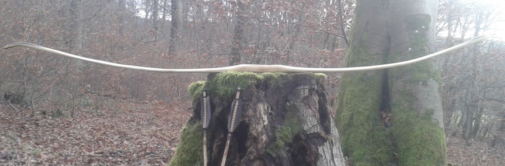

Ungespannt (blöde Sonne...)
Standhöhe
Standhöhe

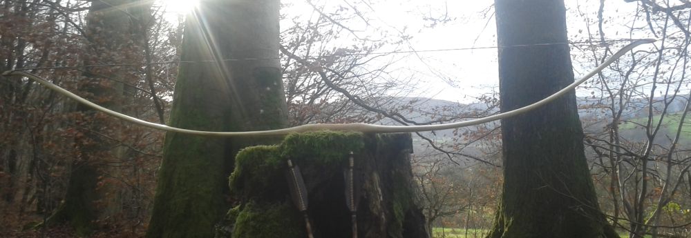

Vollauszug
Vollauszug

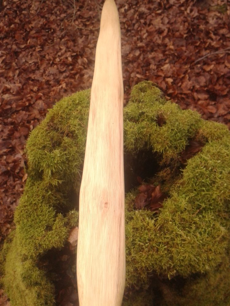

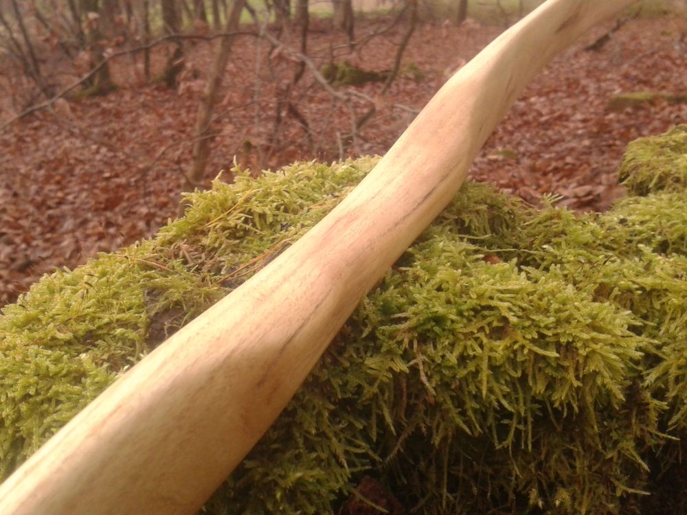

etwas welliger Faserverlauf

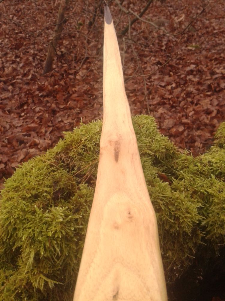

Bauch mit Flecken, Ästen....
Minimalistischer Griff

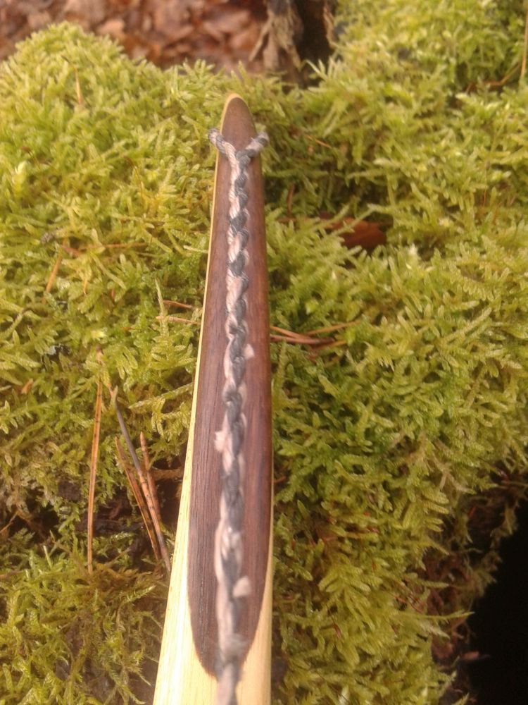

Overlay aus Schwarznuss...
....und nochmal von der Seite

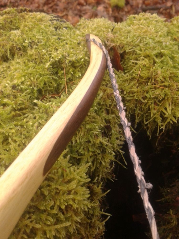

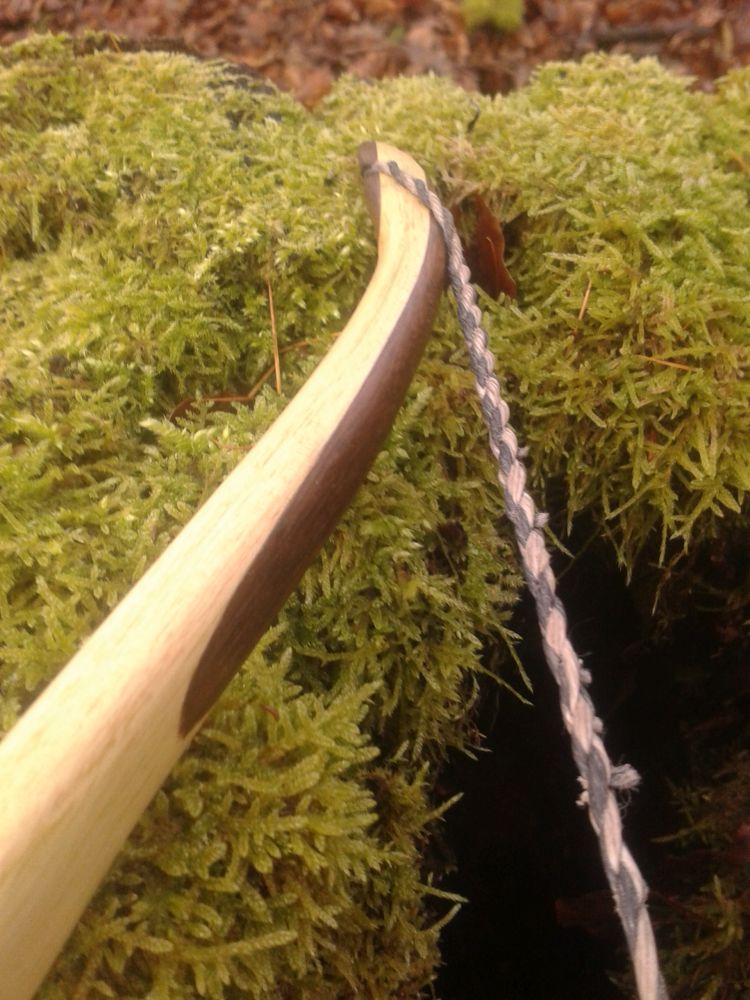

Die Verstärkung...
Die Verstärkung...
.....schön gleichmäßig auslaufen lassen

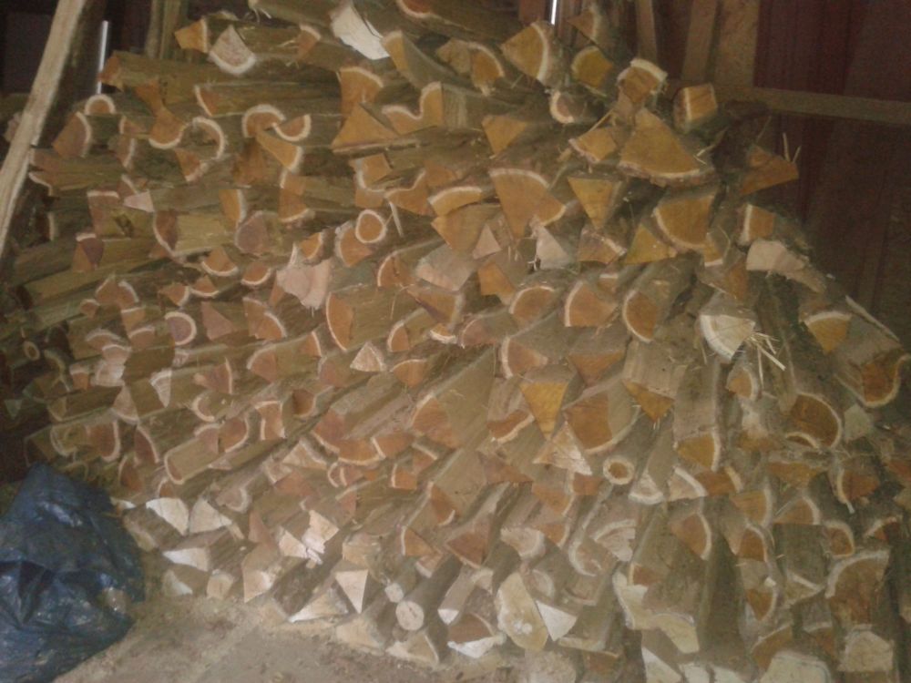

Bei uns in der Nähe wurde eine Straße freigeschnitten, da standen so 20 ausgewachsenen Robinien......
Falls mal jemand in der Nähe ist und sich was mitnehmen will... ;)
Edit: Mal ein schnell geknipstes Bild meiner Robinienabteilung... :D ;D 8) >:)

Na da werden sich ja in kürze die zwei Eibenstaves schön von der Robinie abheben... ;D
Sehr schöner Bogen btw.
Das mit der Verstärkung aus Schwarznuss gefällt mir ausserordentlich.
Ich überlege ob ich sowas bei meinem aktuellen Bogen auch mache. Eine kurze Eberesche.
Der ist mir beim flippen auch etwas eingerissen. ::)
Vieleicht etwas Eibenkern. Könnte schick aussehen...

Der Einsatz der Schwarznuss gefällt mir auch ausserordentlich gut. Von mir beide Daumen hoch.

Sehr schön geworden, besonders die Schwarznussverstärkungen sehen Klasse aus.

Ein schickes Bögelein hast du da gebaut. Allerdings EINE Verbessungsmöglichkeit habe ich gefunden (und die liegt aber nur an meinem persönlichen Geschmack) ;D Ich hätte den Bogen vor dem Finish mit etwas dunkler Beize behandelt und danach leicht angeschliffen und daaanach erst geölt. Für mich zeigt dieser Bogen zu wenige Maserung :) ;)
Aber trotzdem ..oder deswegen! Schickes Teil! Bau mal einen mit 55@30 und ich bau dir nen Glasbogen ! ;)
Beiträge: 3260
Hat Dank erhalten: 160 Mal
Re: Benedikts "Lupus", 40#@28"
Beitrag von Benedikt »
Fichtenelch78 hat geschrieben: Für mich zeigt dieser Bogen zu wenige Maserung )
Das liegt leider an dem starken Kontrast zum Hintergrund, das Holz zeigt sogar eine sehr schöne Maserung. :D
Desweiteren ist er noch recht frisch, das dunkelt mit der Zeit sehr stark nach.
Gringo hat geschrieben: Ich überlege ob ich sowas bei meinem aktuellen Bogen auch mache. Eine kurze Eberesche.
Auf jeden Fall! :)
Ich hab, wie gesagt, das Ganze einfach mit dem Schweifhobel geglättet.
Dann die Leisten gedämpft und am Wurfarm gebogen, und zu guter letzt mit Epoxy angeklebt.

Was Deinen Bogen angeht - ein optisch sehr schöner Rettungsversuch ( hell-dunkel-Kontraste funktionieren meist ziemlich gut). Möge er halten und nicht noch mehr knittern.
Ein bisschen mehr Biegung zu den Fadeouts hätte er vertragen, vielleicht wäre das Set nicht so groß geworden.

Da hast du das Beste aus dem kurzen Stück gemacht kann man sagen. Gefällt mir, und auch die Schwarznuss macht sich gut.
Vielleicht sollte das erste drittel des unteren WA nach dem Fade etwas mehr biegen, den oberen finde ich ok. Aber da du den Stave im Rohzustand kennst kannst nur du es beurteilen, würde etwas gleichmäßiger aussehen. Ansonsten alle Daumen hoch.
