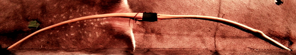

Das schlechte Auszugsfoto im Habitat vorweg >:(
Standhöhe 15cm

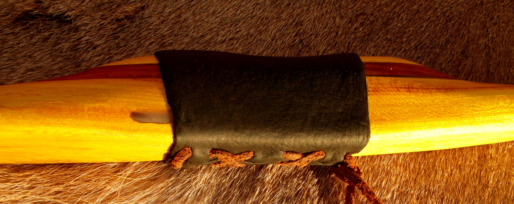

Griffbereich mit einem Streifen roter Zeder und Pfeilanlage aus Geweih

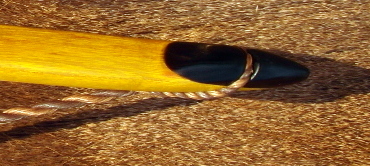

Tips aus Wasserbüffel

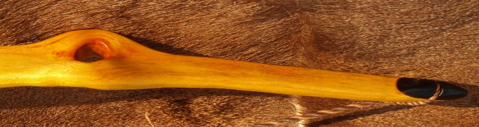

und natürlich das "LÖCHLE" Durchmesser von ca. 2cm

Mir gefällt er sehr gut - auch der Griff.
War der so gewollt oder war der Stave 'zu dünn' ?

Die Dickste Stelle am Griff war 3,1 cm, und dann noch nicht mal über 12 cm Plan... deswegen der Aufbau, Zeder in rot hab ich mir mal geholt, der war aber nicht sooo Bogentauglich. Das was noch übrig ist ( rote Zeder ist nicht gerade günstig) wird eben verwendet.

Dann will ich nix gesagt haben, ist eine elegante Lösung ;D
