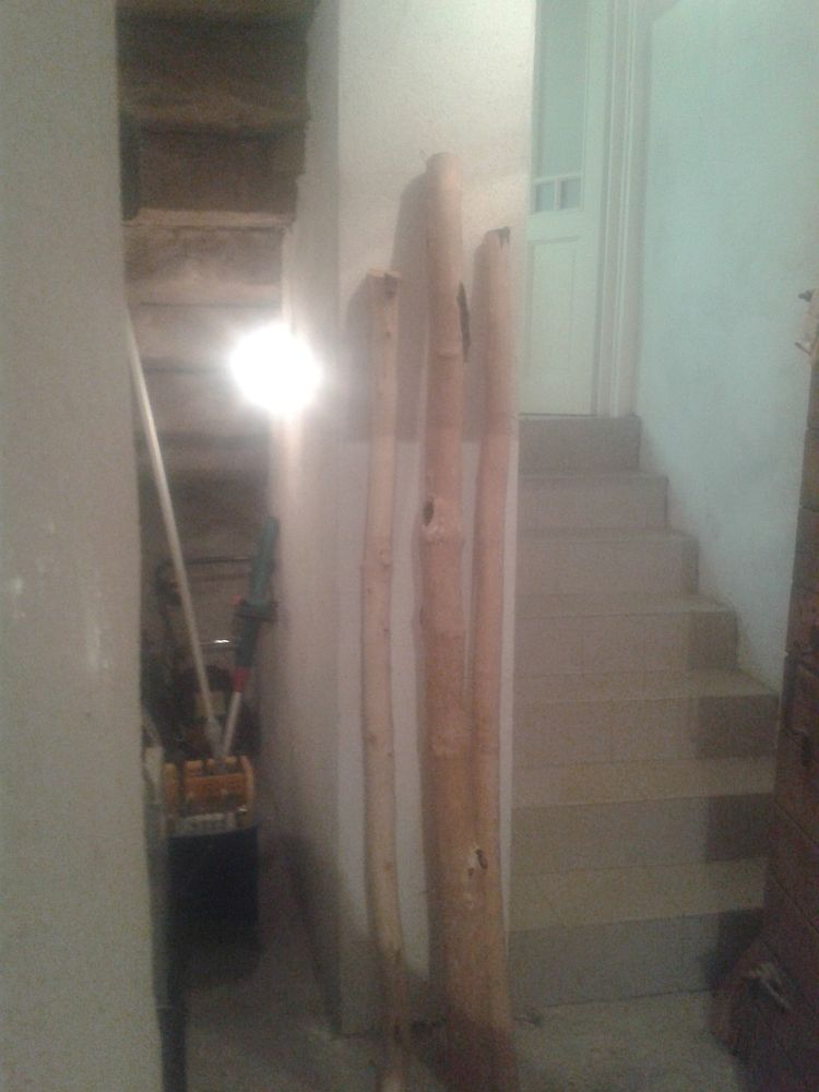

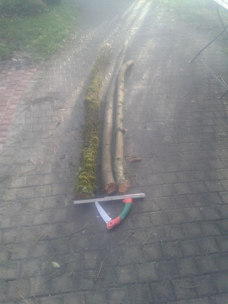

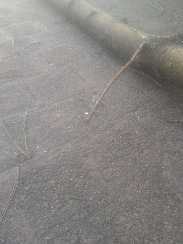

Nachdem ich gestern Nacht aus dem Urlaub zurück kam, war ich heute auch fleißig. Ich hab mir je einen Holler, einen Hartriegel und aus dem eigenen Garten einen Ahorn besorgt.
Inzwischen hab ich sie auch alle drei grob zugerichtet und die Enden versiegelt. Davon gibt es dann morgen die Bilder.

Re: Saplingbow7, Becknbauer - Holler / Hartriegel / Ahorn
Sieht doch gut aus
Eine kleine Bitte: Putz mal die Kameralinse
Ich hab das selbe Handy - das geht besser

Ich bemühe mich um Besserung. Für heute ist es leider zu spät.

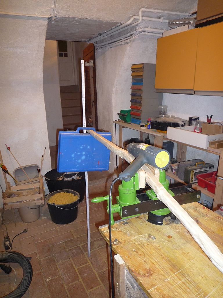

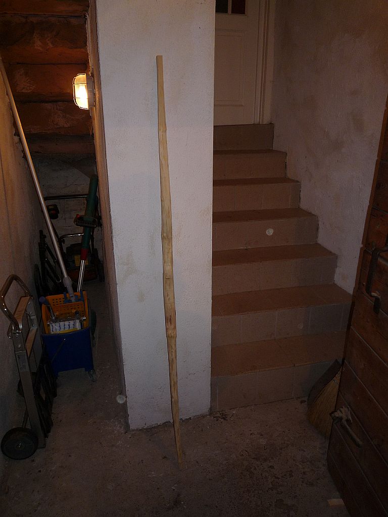

Jetzt bin ich vom Handy auf eine Kamera umgestiegen.
Grob zugerichtet, bis jetzt hab ich mit Klappsäge, Ziehmesser (groß und klein) und Ziehklinge gearbeitet. Jetzt ist erst mal abwarten mit Geduld angesagt.

Heute habe ich den Holler mit dem Ziehmesser und der Raspel noch ein bisschen dünner gemacht und mit Heißluft begradigt.

- alfred33
- Beiträge: 1373
- Hat gedankt: 16 Mal
- Hat Dank erhalten: 20 Mal
Hallo Wolfgang,
den Schraubstock find ich cool..... (den Osage auch)weiter so
alfredle
alfredle
(der mit der kleinen Wölfin)

@fredl
das coole Ding nennt sich Multi-Spannstock (von Dick), ist nicht gerade ein Schnäppchen aber sehr sehr geil zum Bogen bauen und lässt sich ohne Aufwand auch auf eine Bierbank um montieren um bei schönem Wetter draußen zu arbeiten.

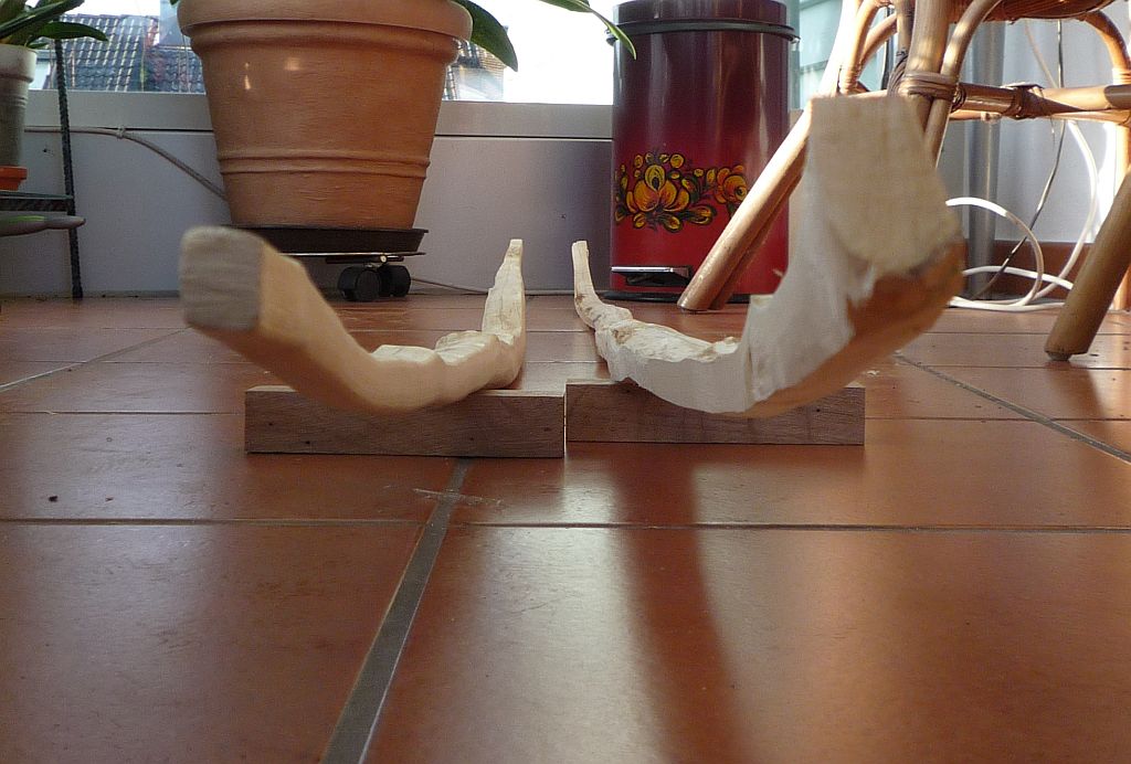

Heute habe ich endlich auch den Ahorn mit dem Ziehmesser und der Raspel noch etwas kleiner gemacht. Jetzt sind meine beiden übrigen Staves nahe an ihren endgültigen Maßen. Der Holler wiegt noch 568g und der Ahorn 777g. Jetzt ist wieder abwarten und tägliches wiegen angesagt.
So sehen sie jetzt aus:
