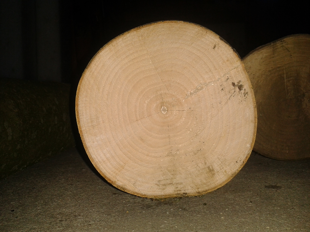

Seit ein paar Wochen lese ich hier mit und bin begeistert von all den tollen Arbeiten, die hier präsentiert werden und den vielen nützlichen Tipps und Erfahrungen, die hier gegeben und geschildert werden. Ich schieße selbst schon recht lange Bogen, mit dem Bogenbau befasse ich mich jedoch erst seit kurzem – mein Erstlingswerk aus Hasel ist gerade noch in der Mache.

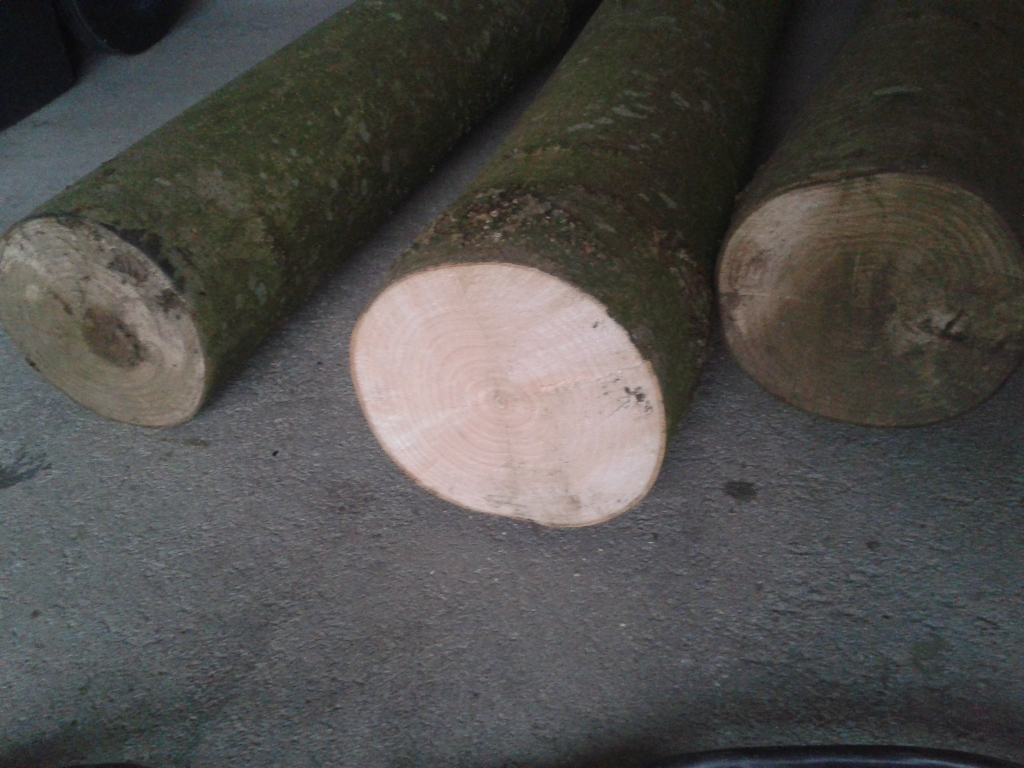

Nun hat es sich aber doch recht rasch ergeben, dass ich an eine Esche kam, die nun in drei Stammabschnitten von etwa 2,10 m und Durchmessern von min. 13 cm bis max. 20 cm in der Garage liegt und gespalten werden will. Da ich gänzlich unerfahren bin, würde ich mich sehr freuen, wenn ihr mir einige Tips dazu geben könntet... Wie würdet ihr vorgehen? Ansägen? Axt in die Stirnseite mittig mit dem Hammer treiben und dann mit Keilen seitlich durcharbeiten? Was für Keile sind am besten? Ich hab noch keine da und bin für Empfehlungen dankbar. Kann man die theoretisch einfach aus Hartholz selbst zusägen oder hält das nicht genug aus? Oder doch sägen? Ich bin total unsicher und habe Bedenken, es total zu versauen.
Ich hänge mal drei Fotos an, auf dem einen sollten die Ringe ganz gut zu erkennen sein. Taugt diese Esche überhaupt zum Bogenbau? Wo würdet ihr beim Spalten ansetzen?

Schönes Holz!
So spalten, dass die rauskommenden Stücke nicht seitlich krumm sind.

Und das Holz sieht gut aus

Ja, sieht nach fetter Grasesche aus, ich würde mit den dünnsten Stamm anfangen und den halbieren. Ich persöhnlich spalte immer von unten nach oben, hier im Forum wird aber immer das Gegenteil propagandiert, macht man es Richtig geht beides gut.
Wichtig ist in jeden Fall, jeder Spalt, auch beim Vierteln oder Sechsteln, muß mittig durch den Markkanal gehen, ist man auch nur eine halbe Jahrringbreite neben dem Markkanal läuft der Spalt unweigerlich aus der Richtung.
Ich setze zum Spalten immer ein altes Fleischerbeil vom Flohmarkt ein, bei 20cm Durchmesser, reicht aber auch ein gewöhnliches Beil mit einer Schneidenlänge von wenigstens 12cm für den ersten Spalt. Die Klinge so ansetzen, dass der Markkanal halbiert wird und das andere Ende der Klinge gerade noch einen Stammrand (die Rinde) erreicht, die gegenüber liegende Seite spaltet in dem Fall immer sauber mit, nie die Klinge nur in die Mitte des Stammes eintreiben, ein Spalt soll immer vom Rand zur Mitte laufen.
Holzkeile aus Hartholz zum weitertreiben des Spaltes funktionieren gut, nur verschleissen sie schnell, darum ein paar mehr sägen und sie dabei ruhig etwas schlanker lassen.
Also. Klinge sauber ansetzen und langsam mit einen Hammer eintreiben bis das Holz spaltet, dabei die Klinge immer am Stammrand zuerst eintreiben, wenn der Spalt sich auftut, vor der Klinge einen Keil einsetzen und den versuchen quer durch den Stamm zu treiben, tut sich ein Spalt auf der Gegenseite auf dort einen Keil ansetzen und den in die Gegenrichtung treiben. Lieber die Keile in engen Abstand einsetzen als in zu großen Abstand, so kann man die meisten Stämme zügig und schnell spalten, Ulme ausgenommen, da muß man bei fast jeden Spalt erst die schräg laufenden Holzfasern mit einer Säge, Fuchsschwanz oder Japansäge, durchtrennen.

...möchte nur eben die Frage in den Raum werfen, warum die Stämme nicht mit der Kettensäge halbiert werden?! Dann aus den beiden Hälften jeweils EIN Stave rausschneiden.
Jeder Stamm unter 25cm Durchmesser hat übrigens genau 2 gute Staves.
