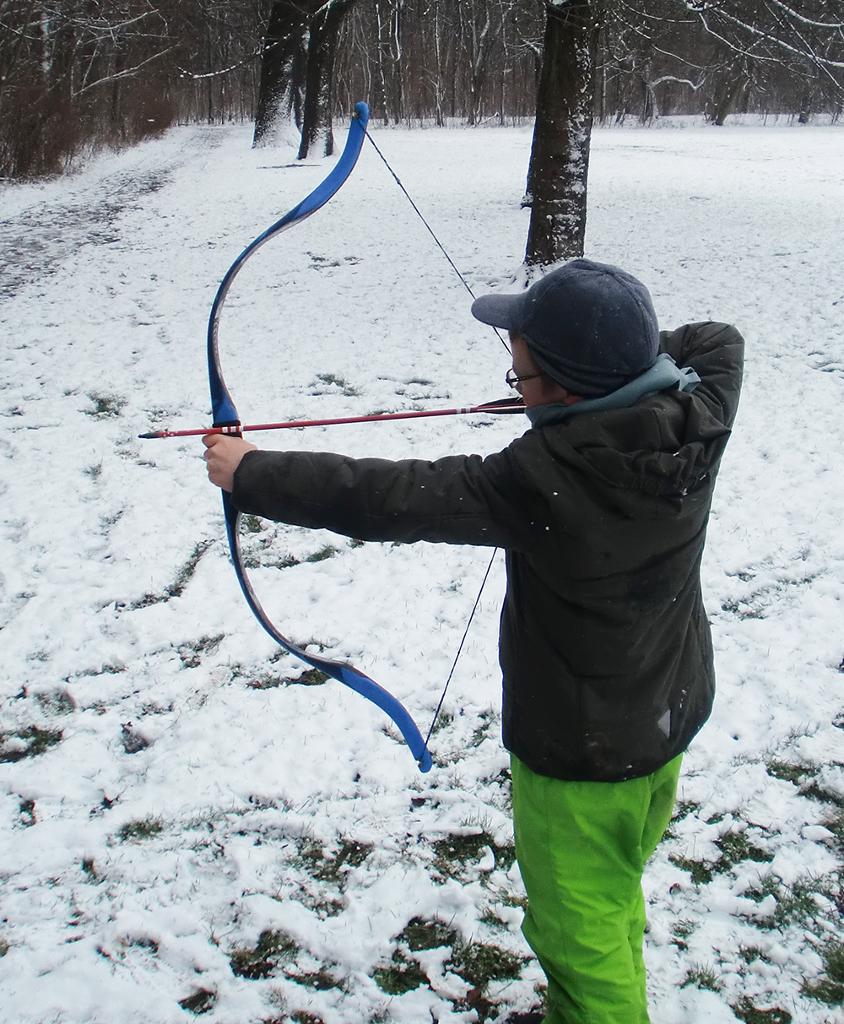

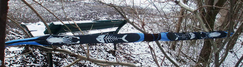

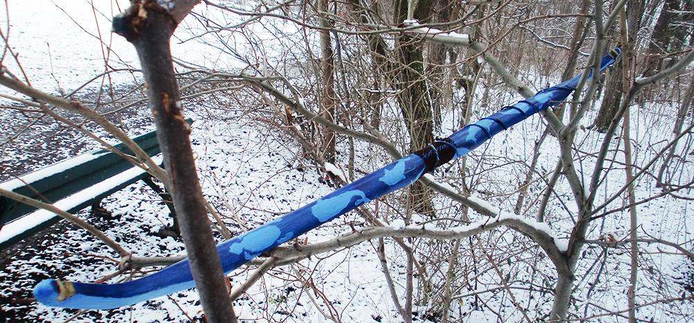

Nun mein neuester:
- Rattan, 120 cm, 20 lbs @ 25''
- Mit Dampf recurved, Bauch gegen Set getempert, Sehnenführung im Recurve, hat sich dann aber als unnötig erwiesen, weil die Sehne schon auf Standhöhe vom WA löst, ist jetzt also nur noch Optik;
- Sehnenkerben mit Robinien-Inlays
- mit Acryl bemalt (Bauch: Fischgräte und Riesenkalmar; Rücken: Schildkröte, Delfin und Wal) und 3 Schichten Klarlack seidenglänzend überzogen
- Sehne ist 10 Strang Dacron, leider etwas schluderig gearbeitet, mein erster doppelter Flämischer Spleiß, muss jedes Mal vor dem Aufspannen noch ein paar Umdrehungen eingedreht werden
- Griff aus Leder angetrocknet und rückseitig vernäht
Dürfte bisher rein optisch das netteste sein, was ich zustande gebracht habe. Rattan ist eben dankbar :)
