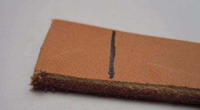

hallo ihr lieben Leutz,
ich weiß gerade nicht in welchen Bereich ich das Posten soll deshalb bitte wenn nötig verschieben.
Ich frage mich wie man die Kanten an Leder "brechen" "abrunden" kann. Ich weiß das es dafür ein bestimmtes Tool gibt was ich nicht habe. allerdngs muss es doch auch noch anders gehen. kann man das "Drücken" oder am besten mit sehr feinem Schleifpapier abrunden? Ideen wären sehr hilfreich :-)

Hallo Wiegert,
also ich habe die 10 € (ohne Porto) in einen Kantenhobel investiert.
Da Du das wohl aber nicht möchtest nun hier meine 2 Cents.
Drücken könnte wohl gehen, aber der Kantenhobel bricht die Kante, nimmt also Material weg. Wenn Du nur drückst wird sich das mit der Zeit wieder zurückstellen.
Schleifen mit Schleifpapier geht. Kurzer versuch mit einem Lederrest. Zeitrahmen dafür 1 Minute Danach muss die Kante noch geglättet werden.

Das Leder an der Kante leicht feucht machen, und mit einem Stück Holz mit passender Kerbe wie es gerundet werden soll, an der Kante lang reiben bis es glatt ist...
Re: Kanten brechen bei leder
Das kann man mit ein bisschen Geschick auch mit einem sehr scharfen Cuttermesser machen.

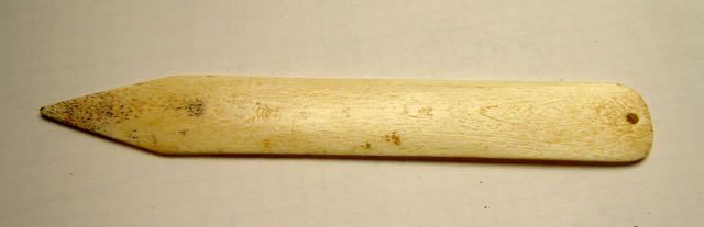

Ich habe folgendes:
Normales Falzbein kann man so standardmäßig kaufen gibt es aus Knochen, Horn oder Plastik Kosten zwischen 2 und 6€. Kann man aber ganz leicht selber machen. Ich hab mir auch ein Werkzeug aus einem Büffelhornstreifen selbst gemacht. Kosten na das Horn halt und eine Stunde Arbeit Es gibt auch noch Kantenglätträder sie man in die Bohrmaschine einspannen kann (siehe google), habe ich aber nicht
Zum Glätten Kante feucht machen und mit Falzbein schnell reiben, das legt die Fasern an. Man kann die Kante auch noch mit Bienenwachs einreiben und dann noch mal mit dem Falzbein reiben. Ich nehme auch mal ganz gerne Schelllack.
Roland
Das ist meine Vorgehensweise. Ich bin hier nicht der Lederexperte, außer Messerscheiden und mal einem gelegentlichen Gürtle mache ich sonst keine Lederarbeiten.
