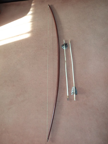

Hab mal wieder Langeweile gehabt.
Kurz mal für ein paar Naturkundeprojekte dieses Woche hergestellt. Voll funktionsfähig aber sehr mühsam.( viele Splitter und Schnittwunden in den Fingern, schei..... Flintstein, bricht ständig irgendwo ab.)
Mit einfachen Feuersteinscherben erst einmal eine Ast gekillt um das erste Beil mit Hirschhorn zu fertigen. Dann das zweite Beil nach Art des Ötzibeils gefertigt und anschließend den Bogen rausgehauen. ( Aus Mangel an geeigneter Eibe den Bogen aus Manau hergestellt.)
In diesem Link wird der Bau eines Bogens mittels einfachsten Mitteln gezeigt. ;) so ähnlich hab ich das mit diesem und nem Eschesapling durchgeführt.
https://www.youtube.com/watch?v=fX7PyULwJFI
Ich betone die Teile sind lediglich in Anlehnung an die gefundenen Sachen angelehnt, die Ötzi gefunden wurden, ne.!
Es ging hauptsätzlich darum,wie schnell und mit welchem Material kann man eine ähnliche Ausrüstung bauen.
3x Ötzibeile
1x Ötzibogen, Nock zu Nock 184cm, 40lbs, Vollauszug bei 28 Zoll, Griffbereich mit 3,5cm D-Form, ansonsten auslaufend zu den Enden auf 2cm, leichte D-Form.
2x Ötzipfeile
Werkstoffe:
Hirschhorn, Hanf, Baumharz, Bienenhonig, Birkenpech, Flieder, Kupfer, Bronze, Hirschrohhaut, Manau, Bast , Habichtfedern, kleiner Hirschknochen, Flintstein schwarz und weis.
Schwarzer Tee, starker Kaffee = braune Farbe mit Walnüssen und Bienen wachs vermischt und auf den Bogen aufgetragen als Wetterschutz. Klebt wie Sau und natürlich auch auf der neuen Jeanshose......
Sehne aus mehreren einzelgespulten Hanfsträngen zu einer dicken Sehen zusammengedrillt, anschließend wieder mit meinem Spezialkleber aus Harz und Wachs überzogen.
Bauzeit 1 Woche ca. 2 h pro Abend.
Bogen mit Pfeile
Bogen mit Pfeile
Pfeil komplett
Pfeil komplett

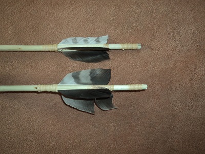

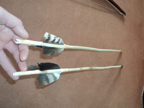

Befiederung
Befiederung

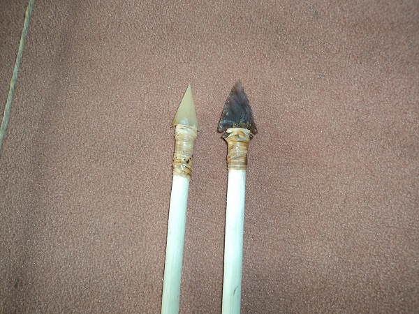

Pfeilspitzen
Pfeilspitzen

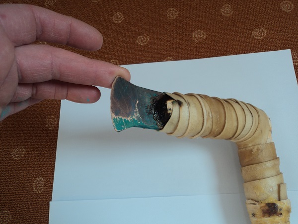

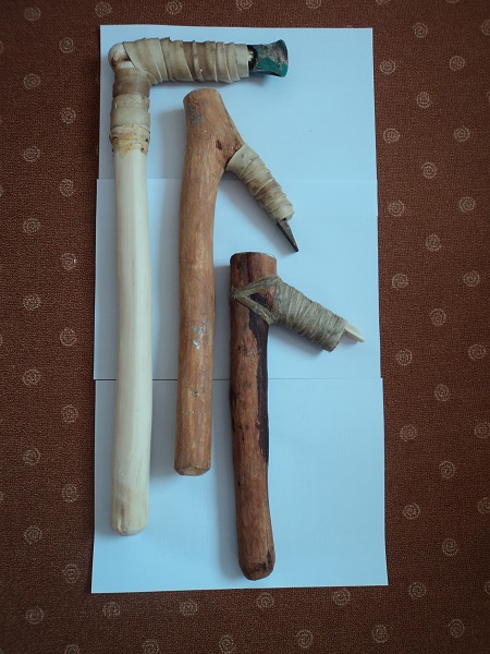

Kupferbeil_2
Kupferbeil_2
Kupferbeil
Kupferbeil

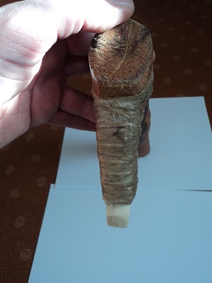

Hirschhornbeil
Hirschhornbeil
Dreierlei Beile
Dreierlei Beile

Wie, bzw. mit welcher Technik hast Du das Kupferbeil gegossen und gab es dabei Schwierigkeiten...?

Sherrif Sherwood hat geschrieben:und anschließend den Bogen rausgehauen. ( Aus Mangel an geeigneter Eibe den Bogen aus Manau hergestellt.)
Ich habe wahrgenommen, dass dein Projekt nur in Anlehnung geschah.
Allerdings möchte ich dennoch darauf hinweisen, dass Ötzi einen Stabbogen aus Eibe hatte. Die Maße des Bogens liegen mir vor und bringen (...von mir selbst nachgebaut...) mit guter Eibe +130#@32" auf die Waage.
...wollte es nur erwähnt haben, bzw. erscheint mir der Tube-Link zum Bau eines Steinzeitsbogen hier nicht passend... ;)

das Kupfer habe ich net gegossen. Ist aus einer Flachmaterial hergestellt. Mehrere Versuche schlugen fehl. Zu wenig Hitze mit dem kleinen Bunsenbrenner und das Ding musste in einer Woche fertig werden.
Nächster Schritt ist eine Esse oder Schmelze herzustellen, mit der ich das nochmals im Wachsschmelzverfahren versuchen will. Die Klinge hab ich recht grob mit Hammer und Ambos zurechtgeschmiedet, geschliffen hab ich die Klinge vor dem Haus am Randstein (Granit) anschließend den Feinschliff mit Ziegellehm.

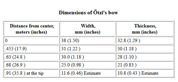

Hier die Maße:
Das iss'n 7/8tel Warbow mit 72" Länge. Eine vernünftige Eibe macht dann nunmal +130#@32". Da beißt keine Maus den Faden ab. Ich habe das Ding nachgebaut und es ist schlüssig, was es ist. Ein fetter Eibebogen mit FullCompass Tiller. :-*

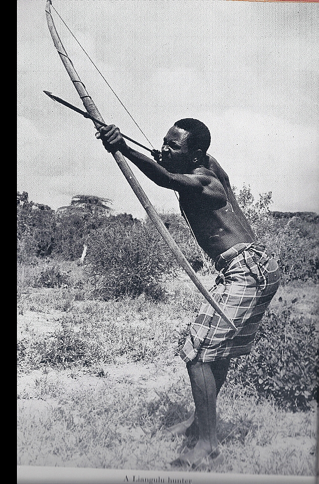

Erinnert mich daran: Liangulu-Schütze (Kenia) in den 60ern mit Elefanten-Bogen mit 100lb so die Beschreibung
älterer Thread: http://www.fletchers-corner.de/viewtopi ... =5&t=24787
