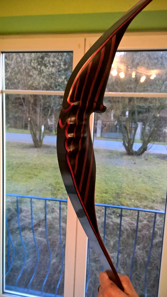

Bambus und Beize geht klasse! Dazu reicht die ganz normale "Wasserbeize" aus dem Baumarkt. Man sollte vorher nur den Bambus etwas wässern. Ich persönlich nehme immer "Clou Pulverbeize" ..weil es da auch giftige Farben gibt. Bis zu 1 mm Dicke kann man den Bambus damit auch durchtränken. Allerdings sollte man ihn dann beim trockenen zwischen zwei Bretter einspannen sonst wölbt er sich leicht seitlich.
Was das Thema "getemperter Bambus" angeht habe ich folgende Erfahrung gemacht: diese Art Bambus ist definitiv am Bogenbauch am besten aufgehoben! Dort spielt er eben seine Vorteile aus (druckfester). Am Bogenrücken verwende ich hauptsächlich unbehandeltes Bambus weil es einfach "Zugtoleranter" ist. Ich habe zwar schon 4-5 Bögen mit gehärteten Bambus am Rücken verbaut ....allerdings im eher "konventionellen" Design. Einen Reiterbogen würde ich so nicht bauen..aber für den Hybrid geht das schon gut.
P.S. Wenn man gut verklebt zerbröselt getempertes Bambus genauso wie normales Bambus unter Glas...nämlich gaar nicht.
Hier mal gebeizter Bambus.....also die Wurfarme..der Rest ist Ebenholz und Red Heart.
