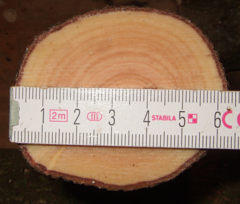

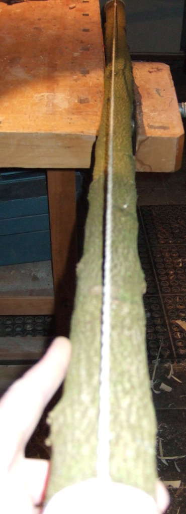

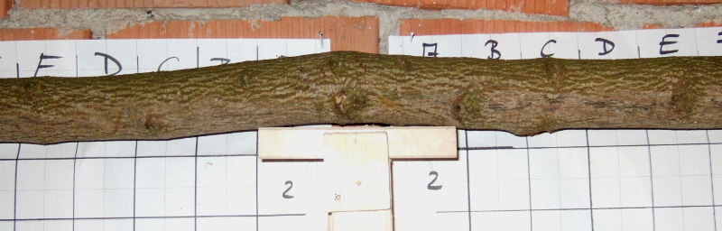

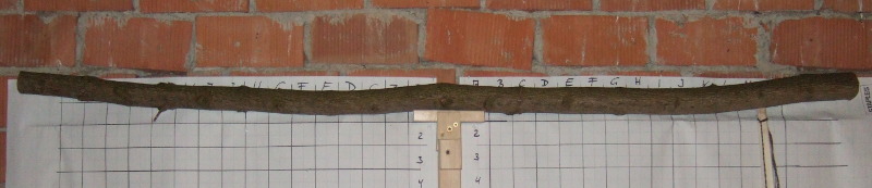

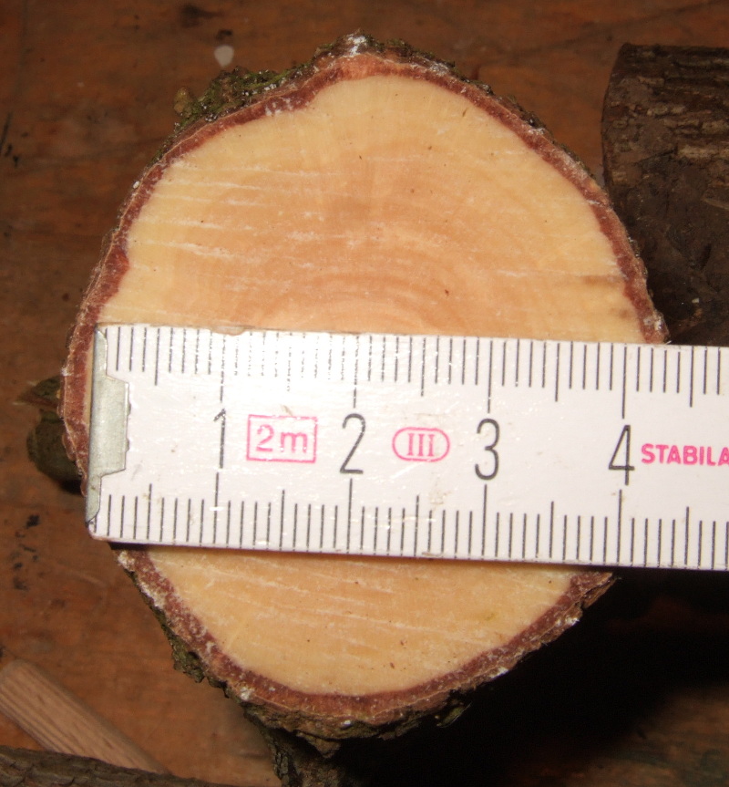

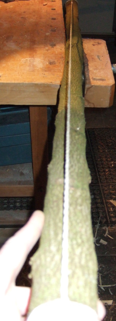

ich habe gestern, einen meiner Ansicht nach super Hartriegelsapling geerntet.
Ich habe ihn auf 180cm gestutz. Die Enden sind versiegelt.
Er ist reflex mit einem Setback in der Mitte.
Jetzt bin ich am überlegen ob ich ihn
a) reflex verwende
oder
b) deflex und die Enden flippen (was ich noch nie gemacht habe).
Gegen b) spricht, dass es eine Schadstelle in der Rinde gibt, die bei deflexer Verwendung in den Rücken käme. Das Holz ist da silbrig aber noch fest.
Hier ein paar Fotos:
Von der Seite
Von der Seite
die Mitte

Sehnenverlauf
Sehnenverlauf
Schnitt unten
Schnitt unten
Schnitt oben
Schnitt oben
Ich bin auf Euere Einschätzung und Euren Rat gespannt.
Jörg
Beiträge: 3259
Hat Dank erhalten: 160 Mal
Re: Hartriegel-was nun?
Beitrag von Benedikt »
Schönes Stück!
Ich würde ihn reflex verarbeiten.

wenn Dir 28" Auszug reichen würde ich bei 180cm Länge ein D-Profil mit einem Verhältnis Breite zu Höhe von 5-6/8 bauen oder auf 165 -170cm kürzen und einen Flachbogen bauen. Wenn Du wirklich mit 35# zufrieden bist, kannst Du auch noch etwas kürzer bauen. Immer unter der Voraussetzung, das der Hartriegel was taugt.

Apropos: Ich würde ihn auch reflex verwenden, ganz wichtig beim Hartriegel: kurz nach der Ernte auf den Markkanal abarbeiten, sonst reisst er fast sicher, beim Trocknen wird der Reflex dann allerdings noch etwas zulegen.

Zunächst einmal..verwende ihn auf jeden Fall reflex...das bietet sich einfach an.
Wenn du nur 35# erreichen willst ist der Stave fast zu schade. Du wirst merken für
dieses Zuggewicht musst du ihn ordentlich viel runter arbeiten. Haartriegel ist ein
prima Bogenholz und bekommt ordentlich Bums. Lass ihn vernünftig trocknen.
Aus diesen Stave machst du locker einen Bogen mit 50# und mehr.
