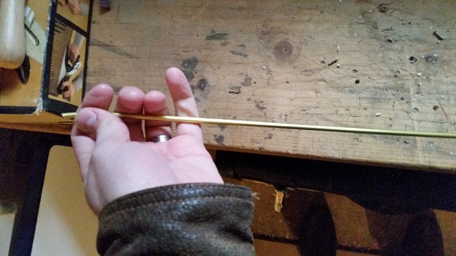

nur kurze Frage die bestimmt auch schnell geklärt ist. Dann kann derThread auch wieder zu. Ich probier mich wieder an einem Messerchen und jetzt habe ich ein Stab Messing gekauft der schön gelb ist (Messing halt). Jetzt hab ich ein stück abeschnitten und das Ende ist weiß.
Färbt das noch nach (wegen oxidation) oder bleibt das so? Wie lange wartet man ca darauf das es nachfärbt und ebenfalls schön gelb ist?

Öhmmmm, soviel ich weiß, dürfte der gar nicht weiß sein. Massing ist gelb. Auch innen.
Sicher dass das ein Messingstab ist und nicht ein vermessingter Stab??
Osidation bedeutet eher, dass das Zeugs Patina bekommt, also anläuft.

ich gehe davon aus ja. sonst hab ich 4 € lerngeld bezahlt

War der am Ende nur weiß angemalt, damit man an der Stirnseite gleicher erkennen kann, um welches Metall es sich handelt? Ich kenne das von verschiedenen Materialien, dass sie mit bestimmen Farbmarkierungen gekennzeichnet werden. Auch wenn ich es nicht gern schreibe, aber ein Foto wäre hier echt klasse!

Ehm der Stab war komplett messing gelb. Da war keine Markierung dran und auf dem Zettel stand auch nichts. nur ein Strichcode,die Bezeichnung Messingstab 100mmx4mm 3,85€
erst als ich ihn einmal durchgesägt habe, war der von innen halt weiß (Metallfarben)
Foto kann ich moren nachreichen.

Halt mal einen Magneten dran, nicht das Du versehentlich einen Schweißdraht erwischt hast, die sind aus Korrosionsgründen meist verkupfert.
Re: Messingstab für Messerbacken.
Ich glaube zwar nicht das es einer ist, aber wenn magnetisch= Schweißdraht, falls nicht= Messing

4 mm dicker Schweißdraht glaube ich jetzt eher nicht.
Messing ist auch nicht gleich Messing, kommt auf den Kupfer bzw. Zink Anteil an ob das heller oder dunkler ist. Ich habe hier einen Messingstab wenn ich den Anschleife dann ist der silberhell (gut das ist nicht weiß)
Der Tip mit dem Magneten passt schon. Ansonsten schleif die Schnittstelle sauber und warte.

Na das mein ich doch. Silber hell.

Ja schon. Viel Zink = viel hell.
Aaaaber: Dann bitte ÜBERALL. Nicht außen gelb und innen weiß / hell!
Ist ja ne Legierung...

Aber so was von Einspruch. Klar ist das eine Legierung aaaber an der Oberfläche ist da halt auch nicht mehr die reine Legierung mehr sondern bei den meisten Metallen von einer Oxidschicht überzogen (nenn es Rost, Patina, wie auch immer). Diese Schichten ändern die Oberflächeneigenschaften, ergo die Lichtbrechung ergo die Farberscheinung. Zudem kommt an der Oberfläche speziell nach längerer Lagerung noch ein anderer Effekt dazu, der nennt sich Schmutz. Auch das ändert die Farberscheinung.Squid hat geschrieben:Ja schon. Viel Zink = viel hell.
Als Beispiel hier ein Stab aus rötlicher Bronze (Rotguß), gerade im schlechten Abendlicht am Fenster aufgenommen. Bei diesem Stück kommt beides zusammen Oxidschicht und Schmutz und die Schnittfläche ist deutlich heller als der Rest.
Wenn Du das Metall schneidest hast Du, zumindest am Anfang, an der Schnittstelle die Reinfarbe der Legierung, halt eben so lange bis die Oxidation wieder einsetzt.
Ob wie Wiegert das beschreibt weiß ist oder hell silbrig glänzende ist eher Semantik.

Ich kenne zwar von Messing-, Alu- und Eisenstäben, dass frische Schnittflächen etwas heller sind, bzw. deutlich glänzen aber Farbunterschiede von goldgelb zu silbrigweiß hab ich so noch nie gesehen...
