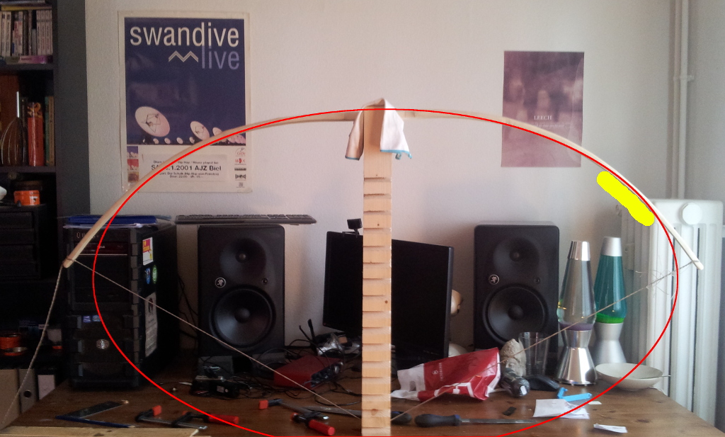

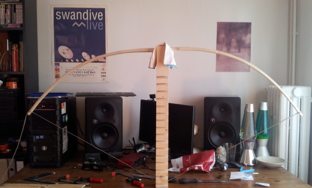

Hallo zusammen!
Habe dank Wikibooks, dem Bogenbauerwiki, den Videos von Adamusminor, meinem Bogenschiesslehrer (gian-luca) und diesem Forum meinen ersten Bogen in Eigenregie gebaut: Haselnuss und 40 Pfund @ 29.5" (da die endgültige Sehne noch fehlt und er noch nicht geschossen wurde wird es ja dann schlussendlich weniger sein...) :D
Bevor ich ihm nun den Feinschliff gebe und ihn mit Leinölfirnis finishe wollte ich kurz bei euch nachfragen, ob die Biegung so in Ordnung ist, oder ob Modifikationen nötig sind. Ich bin mir z.B. nicht sicher, ob sich die Enden nicht noch etwas mehr biegen sollten. Die Wurfarme sind pyramidal und der Bogenrücken wurde 3 Ringe decrowned.
Ah und noch eine Frage: Sollte man den Bogen finishen vor oder nachdem man das erste mal mit ihm schiesst?
Danke schon jetzt für Eure Einschätzungen und Inputs und liebe Grüsse
Daniel

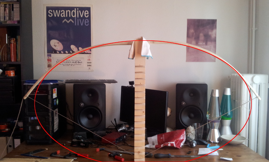

>:( Jetzt war ich schon fast am Ellipse malen und dann bist du schneller ;D
Also mal davon abgesehen dass der schon wesentlich besser aussieht als meine ersten Bögen und manche die ich heute baue würde ich da noch ein bißchen wegnehmen.
Und dann nochmal gucken. ;)
Und ne Umlenkrolle an den Tillerstock machen damit der fürs Foto nicht so lange im Auszug bleiben muss. ;)

Sehe ich genauso, am rechten würde ich noch einen Tucken weiter nach außen schwächen als angezeichnet, beim linken kann zu den Tipps hin auch noch ein bischen was weg. Aber weniger als beim rechten WA.
Zum Finish: Ich finishe immer erst nach dem Einschießen, weil sich der Tiller dabei noch leicht verändern kann und evtll. Nachkorrekturen anfallen. Wäre dann schade um die ganze Arbeit ;)
