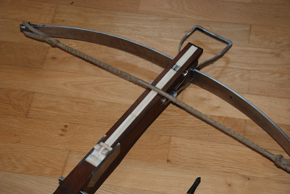

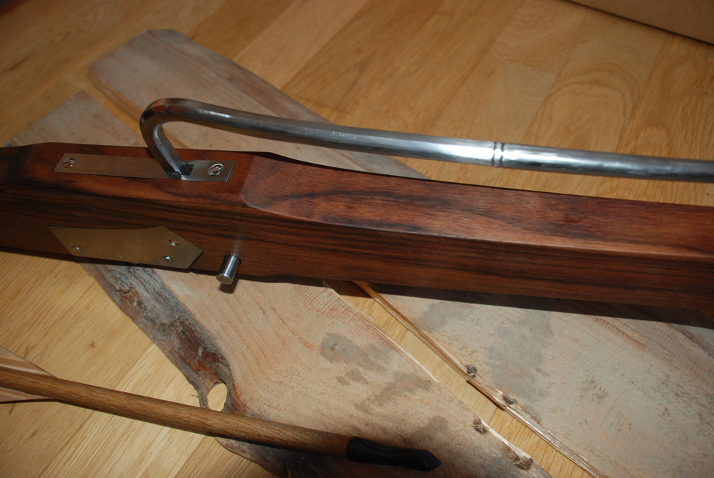

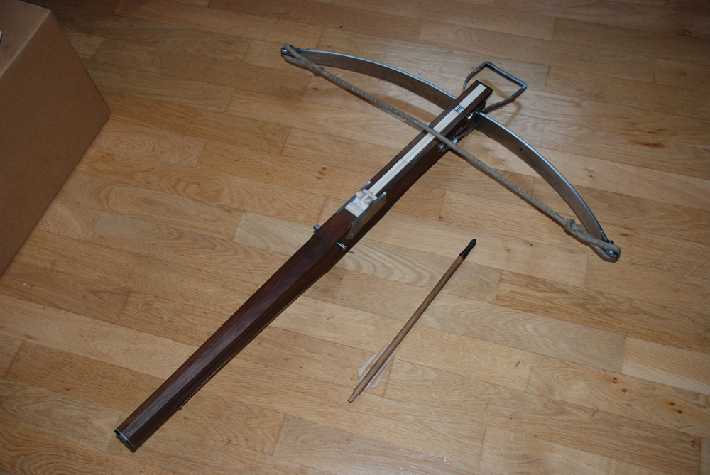

Nach einem Dreiviertel Jahr Arbeit ist SIE endlich fertig.
Vorbild für meine Armbrust wahren einige Armbruste des späten 15. Jhd. die ich Venedig und in Wien gesehen haben, bzw. die Leichten Armbruste von Ingo Lison.
Ich habe sehr viel Wert darauf gelegt nur authentische Materialien zu verwenden.
Die Bolzenrinne ist aus Rinderknochen, die Nuss aus Elchgewei, Die Säule aus Nussbaumholz.
Bis auf den Bogen ist alles selbst gemacht.
Der Bogen entwickelt eine Zugkraft von ca. 130 kg und hat eine Sehnenlänge von ca. 79 cm.
Die Armbrust wiegt 4,2 kg und ist ca. 1m lang.

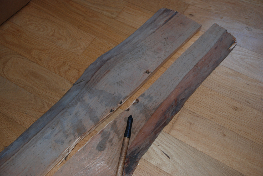

Geschossen hab ich natürlich auch schon damit ;D
Felix
Das Brett wurde durch die ersten drei Schuss gespalten

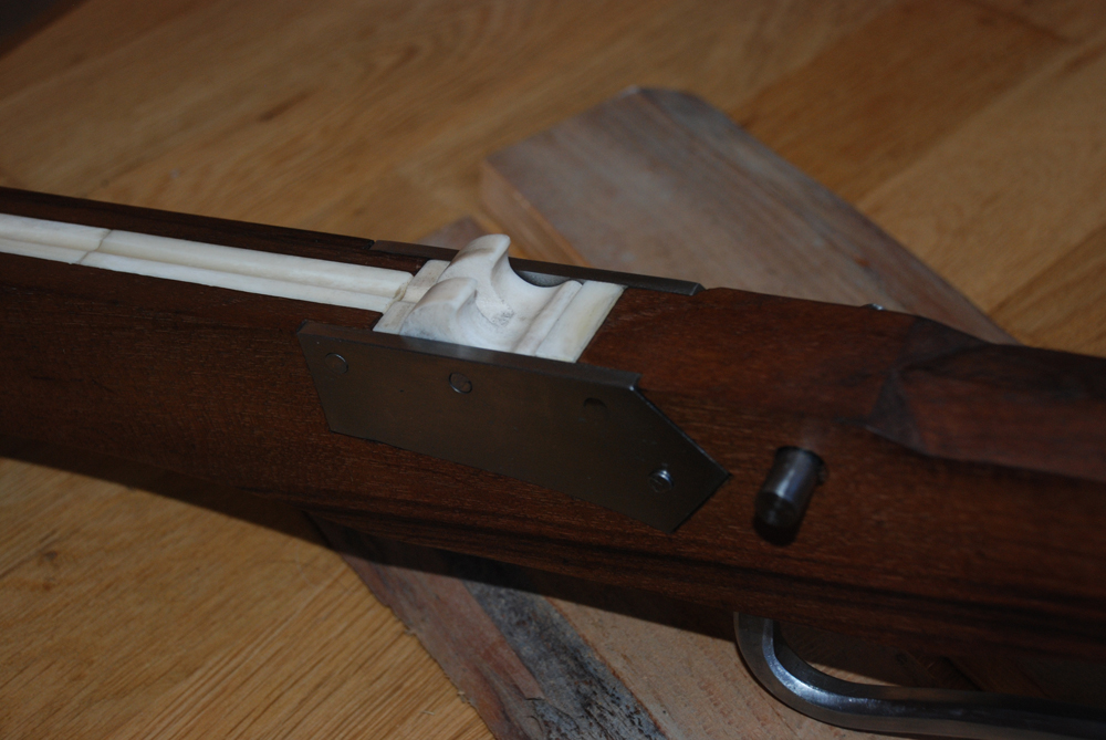

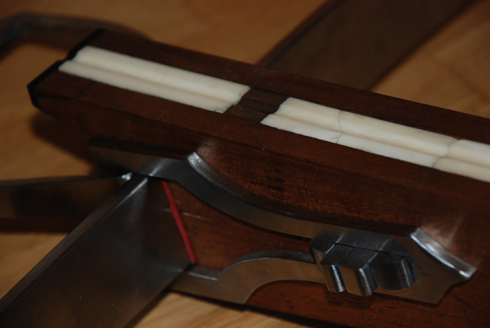

Wunderschöne Arbeit!
Jetzt noch technische Fragen: :D
-Mit welchem Werkzeug bekommt man so eine schön gleichmäßige Rinne?
-Hat die Nuss Metallverstärkungen?
-Wie hast du den brunnen gemacht?
Nochmals gratulazione
Lg Joe

Schöne Armbrust!!!
Was für ein Pfeilgewicht verwendest Du? Es gibt ja eine Faustregel die besagt 1/45 bis 1/49 des Bogengewichtes zu nehmen. Aber meiner Meinung nach ist es besser es ausztutesten. Natürlich ist dafür ein Chrony eine grosse Hilfe. Nach der Faustregel käme ich bei meiner 200kg AB auf ca. 30g. Jedoch merkt man das da noch viel zu viel Energie im Bogen "verpufft". Mit 40g hört sich der Schuss schon "weicher" und "gesünder" an. Ist aber sicher bei jeder AB anders da noch andere Faktoren eine Rolle spielen.Aber nochmal, die Armbrust sieht gelungen aus :)
Steven
Rizzar
Beiträge: 861
Registriert: 01.06.2011, 20:03
Re: Flixxens erste Armbrust
Beitrag von Rizzar »
Was soll man sagen: sieht einfach toll aus.
Ist Dir gut gelungen!!!!
Bolzen habe ich auch lieber schwerere, die 1/45 Regel ist mir nicht ganz geheuer.
Der Knall durch den Bogen ist bei niedrigen Bolzengewichten einfach zu heftig, als dass es gesund sein könnte.
Rizzar

@SilkyJoe
- Die Rinne hab ich mit der Feile und Schleifpapier gemacht
- Die Nuss ist nur in der Nussrast verstärkt
- Beim Brunnen hab ich ein Holzstück vorne und hinten mit Geweih beklebt und dann mit der Lochfräse entsrprechend ausgebohrt
@davastator
Laut der 1/45 Regel müssten meine Bolzen auch 30g wiegen, dass kam mir aber ziehmlich wenig vor. Meine Bolzen wiegen alle zwischen 40 und 50g je nachdem wie fein ich die Spitze geschmiedet habe.
Die schwereren Bolzen fühlen sich beim Schießen auch auf jeden Fall besser an.

Beitrag von locksley »
Gefällt mir gut, Deine Armbrust. Ich würde aus dem Bauch raus behaupten die 1/45 Regel gilt eher für moderne Sportarmbrusten, die historischen brauchten doch eher Durchschlagskraft, was für ein höheres Bolzengewicht spricht.
