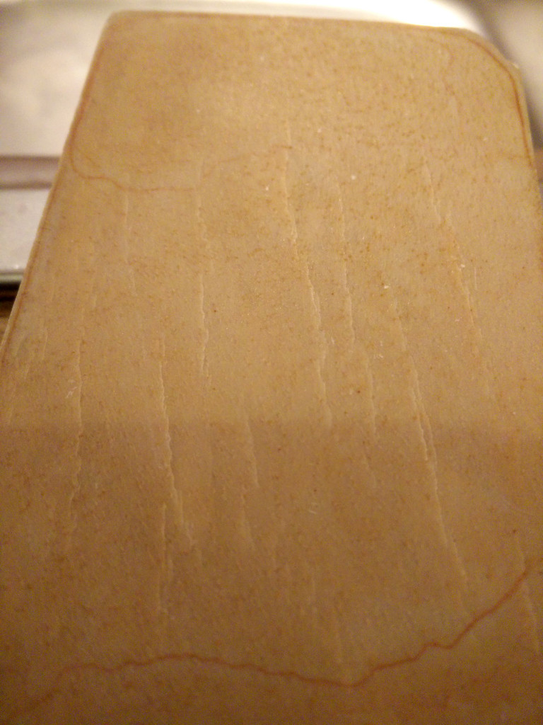

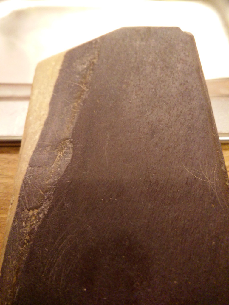

Im laufe der Zeit "sammelte" ich Banksteine von Körnung 80 bis 10 000.
Seit geraumer Zeit habe ich jetzt einen "blauen" Belgischen Brocken" und jetzt auch noch einen "gelben" .
Ich hätte mir "fast" alle anderen sparen können.
Unsere Koch-und Küchenmesser kann man trocken als Rasiermesser benutzen und das ~ 40 Jahre alte Rasiermesser ist auch wieder in funktional.
Mit dem blauen Stein kann man gegen die Schneide schärfen ohne dass die Schneide in den Stein eintaucht. Die erzielte Schärfe ist grandios.
Es hat, da ich nicht mehr Bogenbau / Bogenschiessen betreibe, etwas medidatives.
Ich bin sogar nach Vielsam in Belgien gefahren um einen zu erstehen, habe aber bei www.belgischerbrocken.com einen gekauft.
Die Geschichte der Brocken ist auch sehr interessant.

Guten Morgen,
Es freut mich, dass ihr mit euren, ich nennen sie einfach einmal neue „Belgischen Brocken“ so gute Abzieherfahrungen gemacht habt.
Leider haben die heute erhältlichen Steine bei weitem nicht mehr die gleiche Qualität, wie früher. Auch der „Blaue Brocken“ reicht da nicht heran. Der Schleifmittelhersteller meines Vertrauens lehnt es z. B. ab, diese neuen „Belgischen Brocken, gelb wie blau, zu verkaufen, weil er mit der Qualität der Steine absolut unzufrieden ist. Ich selbst besitze unter anderem einen „Blauen Brocken“, mit dem ich aber nicht zufrieden war und ihn deshalb auch nicht mehr benutze.
Einen guten „Belgischen Brocken“ erkennt ihr an seiner durchgehenden gelben Farbe, seinem häufig „brockenhaften“ Aussehen, daher auch der Name sowie den roten und/oder weißen Adern, die ihn durchziehen. Diese Adern bestehen überwiegend aus den auch in der gelben Grundmasse eingebetteten Granaten, die die guten Polier- und Abzieheigenschaften bewirken.
Bitte nicht mit den, manchmal bei den neuen Steinen auftauchenden, grauen Einlagerungen verwechseln! Das ist lediglich das gleiche Material, wie die Trägerschicht, auf die der neue „Gelbe Brocken“ geklebt wird. Im regulären Handel befinden sich die alten Qualitätssteine leider nicht mehr. Wenn ihr aber die Gelegenheit habt, z. B. bei einer Schreinereiauflösung einen alten Stein zu erwerben: Schlagt zu!
Es gibt glücklicherweise zu diesen guten alten „Belgischen Brocken“ einen leider immer noch zu wenig bekannt Alternative. Das ist der „Thüringer Wasserstein“. Zu Zeiten der DDR wurde der Steinbruch stillgelegt, so dass dieser hervorragende Abziehstein jahrzehntelang nicht mehr zur Verfügung stand und, zu unrecht, fast völlig in Vergessenheit geriet.
Seit der Wende wird er wieder abgebaut und steht zur Verfügung. Mit diesem Stein habe ich die besten Erfahrungen gemacht. Egal, was ich damit abziehe, alles wird in kürzester Zeit ultrascharf. Sogar meine knüppelharten HSS-Stemmeisen, an denen sich mein „Blauer Brocken“ vergeblich versucht hat, schärft der „Thüringer Wasserstein“ problemlos. Geliefert wird der Stein mit einem kleinen „Aufreiber“, mit dem eine Schleifpaste auf dem eigentlichen Abziehstein erzeugt wird. Angeboten wird dieser Stein von der Firma „MST“ ( = Müller Schleiftechnik). Eine Link kann ich Euch nicht legen, dazu bin ich zu däml... Aber über die Suchfunktion eurer Browser ist das kein Problem.
Falls die Nennung der Firma gegen die Regeln verstößt bitte ich die Moderatoren um Löschung.
Abschließend möchte ich noch sagen, dass ich mit meinen Ausführungen Euch auf keinen Fall eure neuen „Belgischen Brocken“ madig machen möchte. Stattdessen wollte ich hier meine Erfahrungen, die Meinung meins Schleifmittelhändlers und eine interessante Alternative vorstellen.
Also: Wer mit seinem neuen „Belgischen Brocken“ zufrieden ist soll es bitte auch bleiben und sich den Spaß nicht verderben lassen.
Ich wünsche Euch noch ein schönes Wochenende!

Dass es die "alten" gelben belgischen Banksteine ( Brocken ) nicht mehr gibt ist richtig, ABER ...... auch falsch
Die Abbauminen sind fast erschöpft und was man früher garnicht erst abgebaut hätte weil es eine zu dünne Schicht war, ist heute interessant.
Man baut es ab und muss es auf ein Trägermaterial kleben damit es nicht bricht, da die Materialstärke selten über 10/15 mm geht.
Die reine Schleifqualität ist genauso gut wie bei den "Alten". Die Granateinlagerung, Menge sowie Form ist gleich.

Oh man, wo ich das hier so lese schwant mir, das ich vermutlich einen Brocken erwischt haben könnte. Ich habe damals bei meinem Opa in der Werkstatt einen Schleifstein ergattert, quasi geerbt und der sieht so ähnlich aus wie er von Meier2 beschrieben wurde.
Allerdings ist er zweifarbig. Eine Seite ist gelb, eben mit diesen rötlichen relativ gleichmäßig verteilten einschlüssen, und die andere Seite ist Lila. Die Farbe ist schwer zu beschreiben. Beide Seiten Irisieren leicht, wenn man sie ins Licht hält. Auf diesem Stein schärfe ich nur, was wirklich wirklich wirklich sau scharf werden soll. Er trägt zwar nicht viel ab, aber der Schliff ist unvergleichbar fein. Ich nutze ihn als Polierstein, wenn ich das Messer bereits geschärft habe, um den Grat ab zu ziehen und die endgültige Schärfe zu erzeugen.
Ich stelle gleich mal ein Foto ein, wenn ich es schaffe, ihn entsprechend zu Fotografieren. Ich wäre für Meinungen und Identifizierung sehr dankbar.
Edith hat ein paar Bilder ausgegraben: Kennt jemand solche Steine? Wie gesagt, ist von meinem Opa und ich habe keine Ahnung wo der her kommt oder wie alt der ist.
Sind beide Seiten zum schärfen geeignet? Ist eine von beiden Seiten vll feiner?
