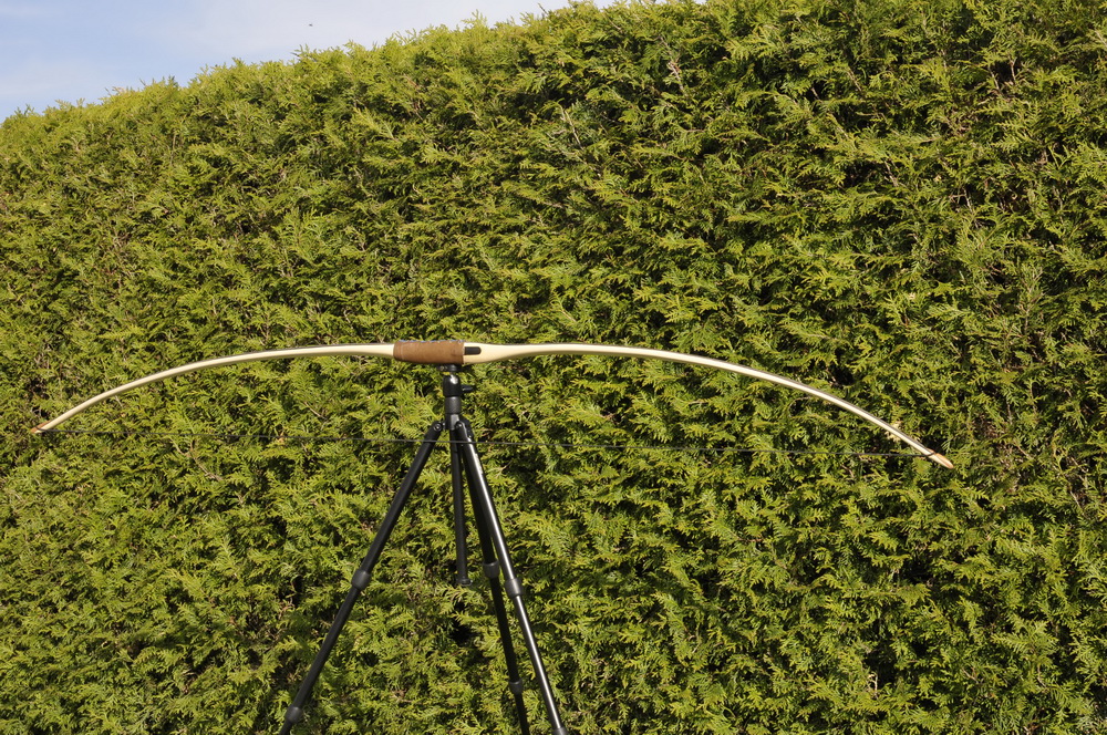

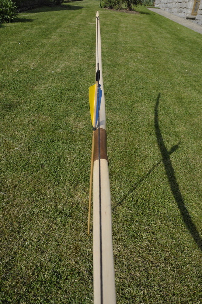

Hallo, hab endlich auch wieder mal einen Bogen fertig.
Haselnuss Flachbogen. Länge NN 167 cm, Breite von 3,7 auf 1,5 cm. Dicke von 2,2 nach dem Griff auf 1,2 cm an den
Tips. Gewicht genau 500 g. Zuggewicht 45 Pfund bei 29 Zoll Auszug.
An den Tips Overlays aus Eiche. Griffleder mit Pfeilauflage und Horn vom Wasserbüffel.
Finisch mit Schellack und Leinölfirniss.
Der Bogen hat am Rücken ein dünnes Rindsleder mit Epoxy aufgebracht, da ich den Rücken beim Endrinden leicht verletzt habe und die Jahresringe wirklich hauchdünn sind. Er wirft trotz des "Lederstrumpfes" recht flott, bin zufrieden.
Gruss Thomas

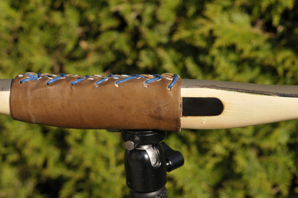

Ich finde Es ist ein schöner Bogen geworden.
Mit was hast du den die griffwicklung befestigt?

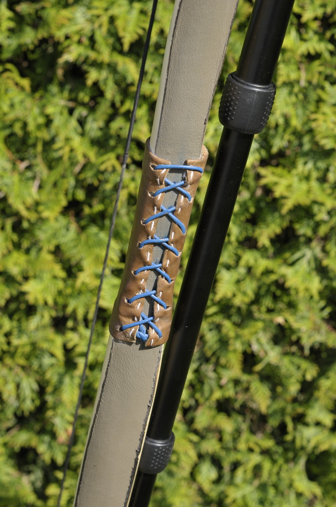

Hi, @First-break Danke, ich nehm zum Ankleben des Griffleders immer ganz normalen "Patex"-Kleber und dann halt mit einer Lederschnur oder nur einfach ein Schuhband und verschnüren. Richtigerweise sollte man das Griffleder in warmen Wasser einweichen usw. s. WIKI.
Gruss Thomas

Ich fragte nur weil es für mich auf den ersten Blick wie Kupfer Leitungen aussah :-)
(Ich Verkabelung den ganzen Tag Schaltschränke und nach Feierabend kann ich nicht abschalten :-S )
Zwei Dinge sind zu unserer Arbeit nötig: Unermüdliche Ausdauer und die Bereitschaft, etwas, in das man viel Zeit und Arbeit gesteckt hat, wieder wegzuwerfen.
Zitat Albert Einstein
Beiträge: 6031
Hat gedankt: 45 Mal
Hat Dank erhalten: 150 Mal
Re: Hazel Flatbow "Lederstrumpf"
Hi, nein kein Kupfer die Schnürung ist blaues Lederband - hab hatl mal eine etwas kräftigere Farbe genommen.

Schickes Bögelchen. Und ja, Wäscheleine oder 1,5er NYM-Leitung waren auch meine ersten Gedanken ;)
Klink
Beiträge: 821
Beitrag von Klink »
Nym bekommt man aber nich so verknotet ;)
Schicker Bogen :)
Wo bekomm ich denn so schön dünnes Rinderleder her?

Hi, ich kaufe mein Leder immer wie so vieles anderes auf Flohmärkten. Man muss zwar lange suchen, aber man findet doch oft wieder schöne gebrauche Lederjacken, Taschen usw. um wenig Geld.

Haudi :-) Schöner Bogen, mit erstaunlich wenig Set!

Toller Bogen! Gratulation! Besonders gut gefällt mir die Pfeilanlage aus Horn. Ist das eine Einlegearbeit, also Vertiefung für die Einlage einarbeiten, Horn einkleben und dann verschleifen? Wenn ja würde mich interessieren, wie Du so einen sauberen Übergang zwischen Einlage und Griff hinbekommst?!

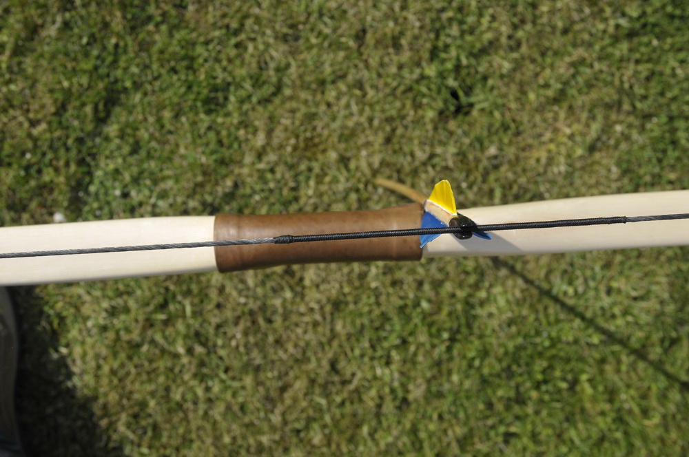

Ha, ja ist eine Einlegearbeit wie du sie beschreibst - Wasserbüffelhorn.
Unterhalb des Grifflederes ist noch ein schmales Stück dickeres Leder, an den Seiten und am unteren Ende abgeflacht, als Pfeilauflage.
