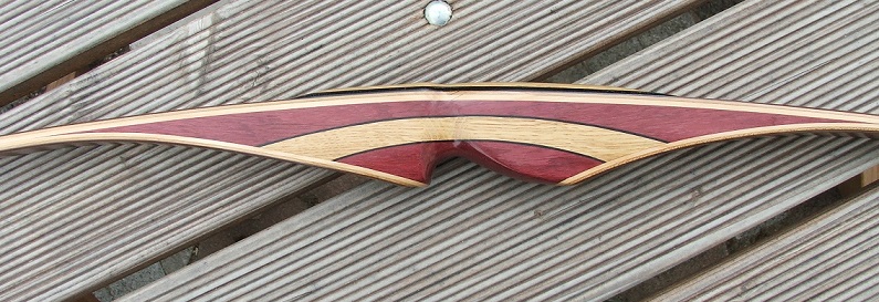

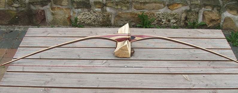

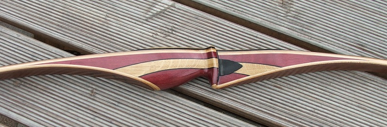

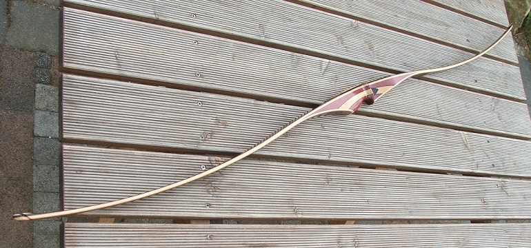

Da er nun schon seid Anfang April fertig ist und mitlerweile drei Turniere hinter sich hat wird es Zeit ihn mal zu zeigen.
Der Name entstand aus dem Ulmenlaminat unterm Glas welches ich zum testen mit Wasserbeize gefärbt habe.
Ein Nachteil von dunklem Laminat und 10 € Glas, mann sieht die streifen im Glas.
Griffstück 18" aus Amaranth mit einer einlage aus Eiche und Mircarta Zierstreifen
Overlays an Griff und Tips aus Mircarta und Eiche
Vom Rücken zum Bauch 1mm Glas - 2mm Ulme Taper 0,001 - 3,2mm Ahorn Taper 0,0025 - 2,5mm Ahorn Taper 0,0015 - 1,5mm Ulme parallel - 1,2mm Glas
Gesamtstack 11,4 - Gesamttaper 0,005
Länge 66 Zoll

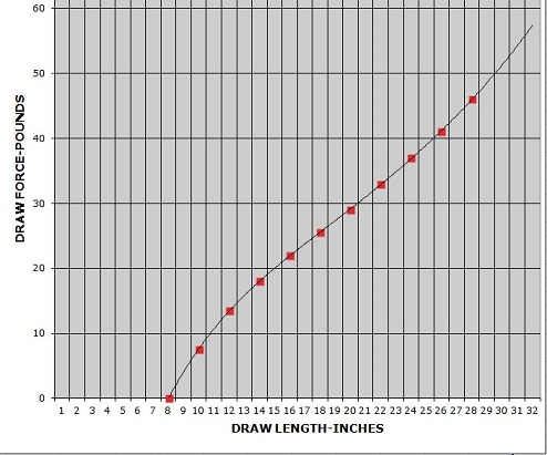

45# @ 28" nach Amo ( vom Bogenrücken gemessen)
590 Gramm ohne Sehne
Breite FO 33mm , anden Tips 11mm
Finish Clou Holzsiegel Seidenmatt

Re: dark elm , D/R Glaslangbogen
Hallo Luetze, echt klasse geworden, sieht richtig gut aus. Eine schöne Biegung im gesamten Wurfarm, saubere Arbeit
und gute Holzzusammenstellung. Da kann man nur sagen, beide Daumen hoch.
schöner Bogen, schöner Tiller, gefällt mir
Sicher wieder nach dem Border-Design gebaut ?
liebe Grüße, achtel
Sehr schön.
Wie immer eigentlich
Hallo sehr schöner Bogen ,Tiller und das Finish sieht sehr gut aus. mfg Reini

Schön das euch der Bogen gefällt, ich bin auch sehr zufrieden damit. Ist ja mein erster Glaslangbogen den ich schieße und habe mich glatt entschlossen dieses Jahr auch bei den Turnieren damit zu schießen. Nach fünf Jahren Selfbows macht das richtig Spaß, diese Schussleistungen mit den Carbonpfeilen, das ist schon ein Unterschied.
Schöner, stimmiger Bogen, ohne Frage, der gefällt.
Jetzt aber wieder meine Mecker, wie die Auszugslänge gemessen?
Nach AMO oder vom Bogenrücken ?
AMO mißt immer noch vom Pivotpunkt (Druckpunkt, tiefste stelle des Griffs) aus und addiert 1 3/4 'Zoll dazu. Das gleiche Ergebnis gibt es also nur, wenn es vom Pivotpunkt bis zur Bogenvorderkannte 1,75 Zoll sind (44,1mm) und bei diesen Bogen sieht es nach den Bildern eher nach 1,5 Zoll (37,8mm) aus. Demnach dürften die Ergebnisse der Auszugsmessung um 6,3 mm differieren zwischen AMO Messung und Messung vom Bogenrücken aus.
Hallo Dirk, ich bin mir dessen bewusst, Amo ist mir bekannt. Deshalb habe ich es extra in Klammern dahinter geschrieben damit klar ist wie ich gemessen habe. Ich weiß halt nicht wie die anderen messen.
Beim nächsten mal schreibe ich einfach vom Rücken gemessen. Aber trotzdem danke für den Hinweis.
AMO mißt nicht vom Bogenrücken!!!
