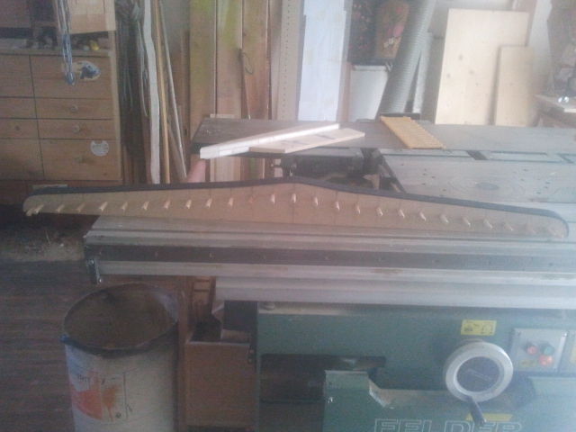

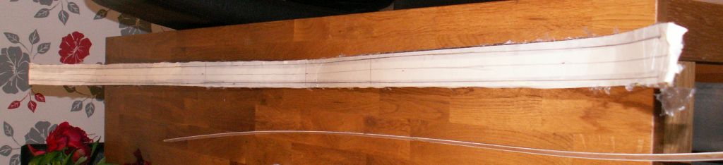

ist die Bogenform aus 3mm Alu gebogen?
Will mir auch einen Laminierten Bogen bauen, bin mir nur mir der Form unschlüssig.
Wie stark machst die deine Laminate bei der Aluform, ohne das sich das Alu wieder aufbiegt?
mfg
Da biegt sich eigentlich nix auf. Ich hab die Griffverstärkung aus dünnen Latten auch in der Form verklebt. Das waren locker 15 mm. Wenn das alles verschnürt ist kann man sich das noch zurechtbiegen;)

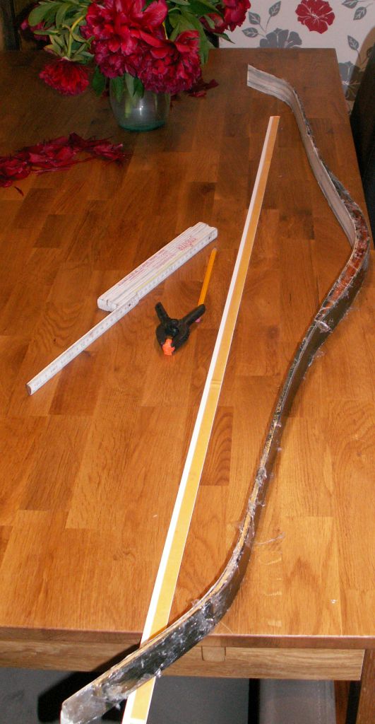

Schade das es gekracht hat. Ich kenne mich mit der Reiterbogenform mal so überhaupt nicht aus. Wie kommst du darauf das es an der Länge deines Griffstücks gelegen hat? Hast du die Abmessungen von irgendwoher übernommen oder dir deine eigenen Überlegungen dazu gemacht?
Wie genau hast du denn den Griffaufbau hergestellt?

Das kenn ich gut, das Bild. Da platzt das Bauchlaminat vom Griff und nimmt noch was mit. Hat sich der Griff noch mitgebogen? Der muss ganz steif sein.
Ich würde den Griff kürzer machen und lange Powerlams einlegen oder ggf den Griff dünner machen und Bauchseitig noch Grifflaminate auf das Glas kleben.
NB: Hast Du mal über ne Carbon-Einlage in den Wurfarmen nachgedacht? Dieses Design neigt zum seitlichen Ausbrechen, da hilft so was wie StabilCore o. ä. schon ganz gut.
Ja der Holzgriff hab ich 15cm lang gemacht und mit Micarta-Leinen auf 20cm aufgepolstert als Powerlam-Zusatz.
Der Griff ist kurz und stabil genug. Lässt Du die Wurfarme genug lang breit im biegenden Bereich, brauchst Du keinen Carbon-Zusatz.
