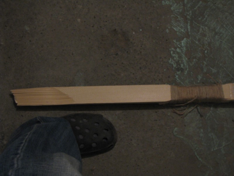

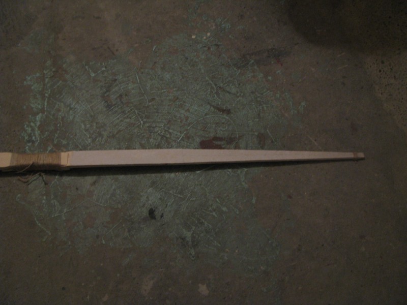

ja, der erste Bogen war aus einer Latte und hatte ein fünfschichtiges Tapetenbacking

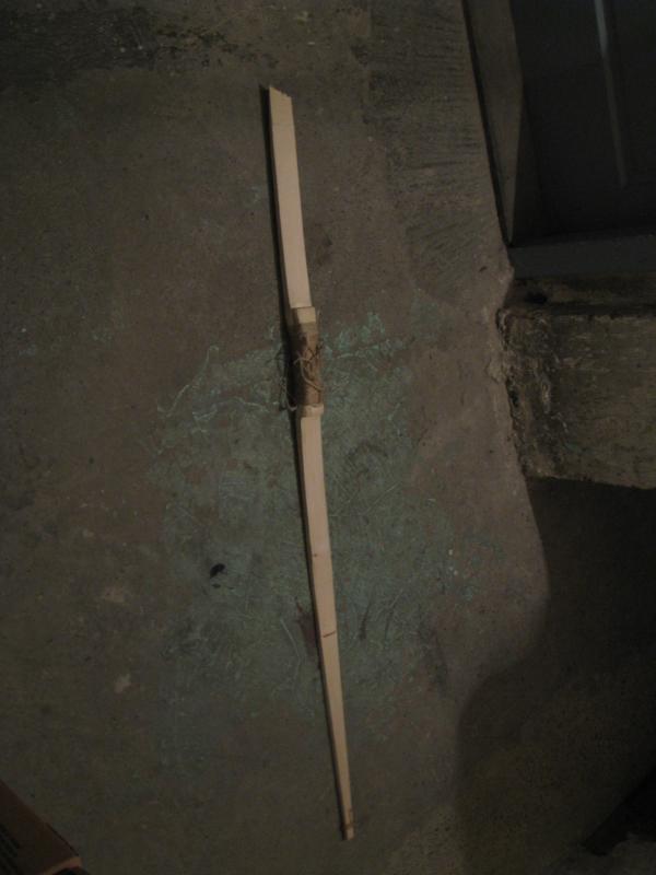

Komplettansicht im Keller
halt der Bruch ... sagt dem Experten vielleicht was

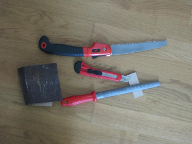

meine Werkzeuge ohne Küchen und Keramikmesser auf die beim dritten Wurfarm dann verzichtet wurde
