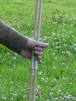

zum Transport: Komplett "untraditionell", aber sehr praktikabel sind Take-Down-Wurfspeere :)
Zwei je ca. 90cm lange Holzstäbe, verbunden durch ein vom Durchmesser passendes, ca. 10cm langes Stück Alurohr. Die beiden Holzteile werden mit ihren Enden in das Alurohr gesteckt und auf jeder Seite durch Schnur in einer Querbohrung gesichert. So passen die Komponenten in eine Pfeilröhre auf den Rücken, in den Zug oder aufs Rad. Und geflogen sind sie schön, auch wenn sie vorn nur eine normale 125gn Spitze hatten. Eine schwerere wäre sicher besser.
Man kann auch seine üblichen Pfeile mit derselben Technologie beschleunigen. Das wäre dann quasi ein "Mini-Atlatl". Das Wurfholz braucht nur eine passende Aufnahme für die Pfeilnocke, aus der sie sich problemlos lösen kann.
Viel Spaß!

@Eberesche coole Idee. 8) Ich hätte nicht gedacht,dass das geht, da sie sich in der Mitte so stark biegen.
Das probier ich auch aus.
