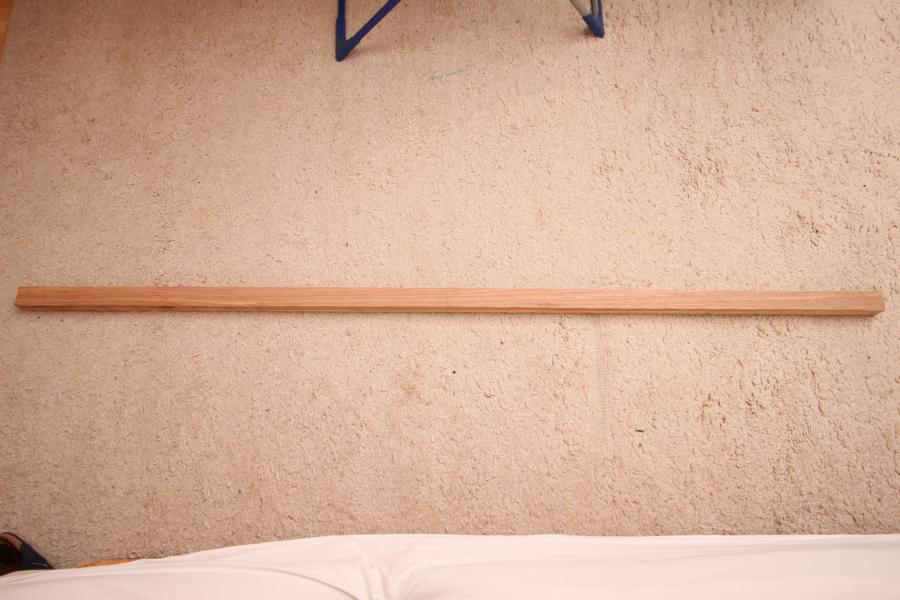

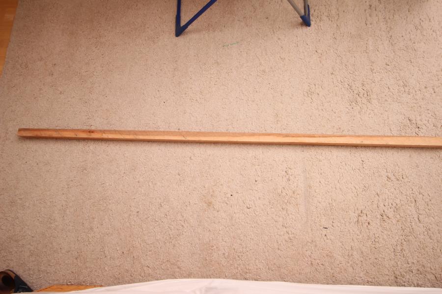

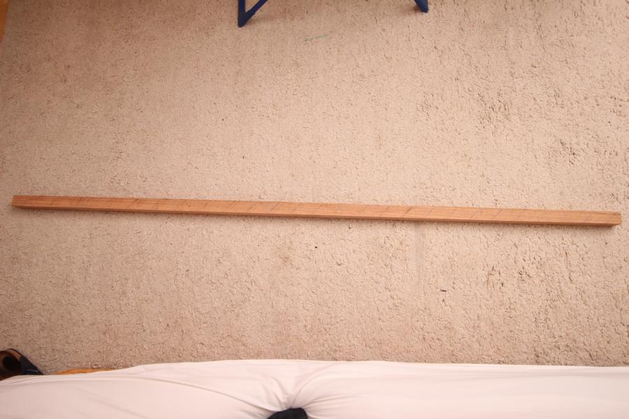

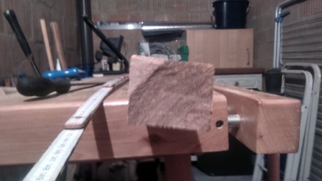

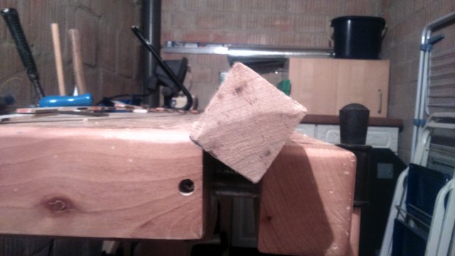

ich bin neu hier und habe wahrscheinlich dumme Anfängerfragen. Ich habe mich die letzte Zeit durch das ein odere andere Forum gelesen und mich, nachdem ich einen Manau Bogen gebaut habe, mich dazu entschieden einmal "echtes" Holz aus zu probieren. Hierfür erschien mir Hickory als geeignet. nun ist der Satve auch gekommen und leider sieht der in meinen Augen unbrauchbar aus. Die Jahresringe verlaufen eher von Links oben nach rechts unten..also quer durch den Stave. Das frühe Holz ist auf der einen Seite massig vorhanden auf der anderen aber fast gar nicht. Und das soll doch den Rücken ergeben, oder? Ähnlich, nur umgedreht, verhält es sich mit dem späten Holz (dunkel)...was ja den Bauch ergibt. Soll ich den Satve zurück geben oder sehe ich nur nicht was man daraus machen könnte...wäre toll jemand könnte mir helfen...

Hi, soviel ich weis ist das bei Hickory alles egal

Grundsätzlich ist Hickory sehr tolerant, was auslaufende Jahresringe angeht, allerdings auch in Abhängigkeit des angepeilten Zuggewichts.
Dennoch fällt ohne Bilder eine Aussage zu Deinem stave schwer.

Das stimmt so nicht, aber eine höhere Toleranz gegenüber Fehlern ist schon gegeben...basaltfreund hat geschrieben:Hi, soviel ich weis ist das bei Hickory alles egal
Aber zu deinen Problemen - ich nehme an mit frühem und späten Holz meinst du Kern- und Splintholz. Hier ist es bei einigen Hölzern üblich, den Splint als Rücken und das Kernholz als Bauch zu verbauen. Bei Hickory ist das aber egal. Meinst du tatsächlich Früh- und Spätholz kommt es nur auf das Verhältnis an - je mehr Spätholz (ergo je weniger Frühholz) desto besser. Die diagonal verlaufenden Ringe sollten kein großes Problem darstellen, da du stehende Jahresringe verbauen solltest (funktioniert bei Hickory sehr gut) und nicht wie bei anderen Hölzern üblich einen durchgehenden, unbeschädigten liegenden Jahresring als Rücken.

wie meine Kollegen schon gesagt haben, ist Hickory sehr zäh und kann auch mit schrägen oder stehenden Jahresringen verarbeitet werden.
Ich habe schon 5 Flatbows aus Hickorybrettern gebaut, mit ca. 40 Pfund Zuggewicht, die alle noch halten.
Um die Seite die am besten als Rücken geeignet ist zu bestimmen, brauchen wir allerdings bessere Fotos von allen Seiten.

Ich habe in einem Bogenbaukurs einen Hickorybogen (47#@28") mit stehenden Ringen gebaut. Der hält klaglos durch. Solche Spezialitäten wie Faserverlauf waren damals für mich gar kein Thema. Daher kann ich angesichts der Bau-und Bearbeitungsfehler, die der Bogen hat, auch sagen: Hickory verzeiht einiges.
Re: Hickory Stave ich würde dich gern verstehen...
Hallo, Bajojo,
Ich denke mal, die Sache mit den stehenden Ringen brauchst Du dir hier nicht zu geben.
Nach den Photos und der üblichen Werkbankdicke im Vergleich, schätze ich mal deinen Stave auf etwa 4,5x4,5cm Kantenlänge im Querschnitt. Da ist gut viel Fleisch dran, auch wenn er diagonal liegt.
Da wurde m.M. etwas schräges aus etwas geradem herausgesägt.
Ich persönlich würde ihn also etwas "normalisieren", d.h. in der oberen hellen hälfte einen durchgehenden Jahresring freilegen, das erstmal zum Rücken erklären, und dann die dunklere Häfte genauso behandeln, ohne Seitentaper, Zuschnitt oder sonstige Vorformung.
Dann hättest Du erstmal ein gerades Brett mit parallelen Jahresringen und einer Dicke von geschätzt ca 2,5cm.
Von dort aus könntest Du anfangen, was daraus werden soll.
Das ist bei Hick genug für ne Latte mit Bumms.
Ist natürlich nur ne Photogespeiste Einschätzung, also meine persönliche Meinung.

Zeig doch noch mal bitte ein paar scharfe Bilder von den Stirnseiten (also so wie die ersten Bilder, nur in scharf), damit man die Jahresringe besser beurteilen kann.
