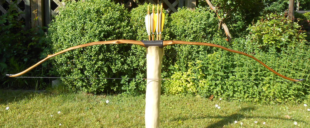

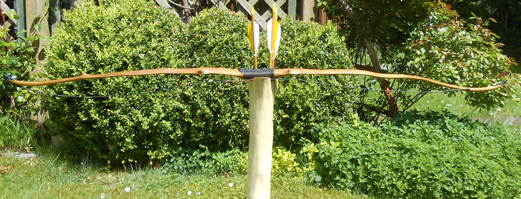

Hab den klener Giftzwerg schon ein paar Wochen fertig und schon reichlich damit Pfeile fliegen lassen. Er läßt sich gut schießen und ist, zumindest nach meinem Gefühl, sehr schnell, ich hab aber leider keinen Crono und kann daher nicht nachmessen. Auf Ablaßfehler reagiert das Bögelchen aber sehr empfindlich, daher auch der Name.
Goldregen ist schon ein sehr sehr schönes Holz, nicht nur der Farbe wegen. Es läßt sich sehr gut bearbeiten und ist sehr strapaziertfähig.
Mein "goldener Giftzwerg"
Goldregen mit Griff aus Schwarznuss
Länge N/N: 142 cm
Zuggewicht: 45# bei 26"
Breite/Dicke Fadeout: 37/17 mm
Breite/Dicke Tipps: 12/11 mm
Gewicht: 370 Gramm
Overlays aus Büffelhorn
Finish: 2 x Schellack und 2 x Leinölfirnis
entspannt
entspannt
Standhöhe
Standhöhe

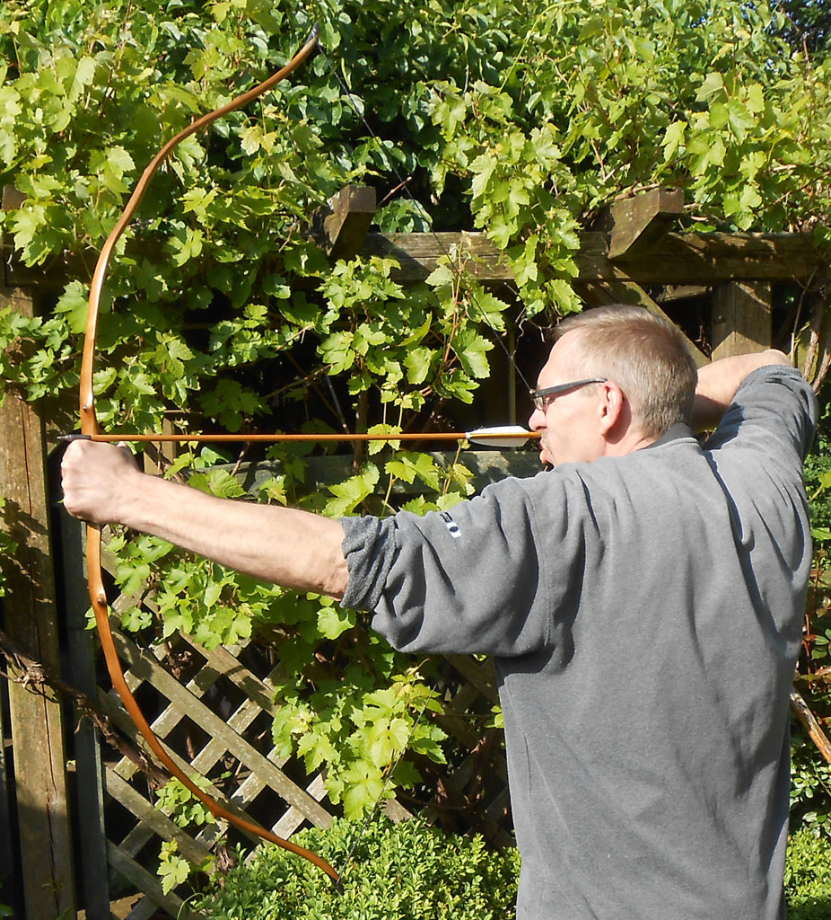

Vollauszug 26"
Vollauszug 26"

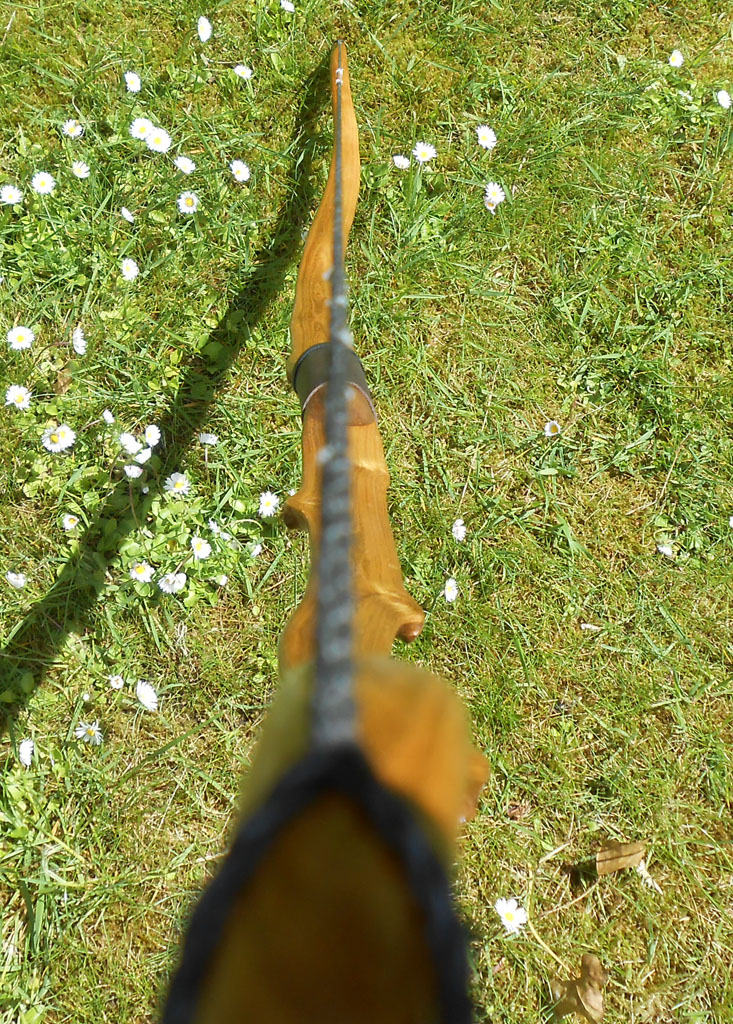

Sehnenverlauf
Sehnenverlauf

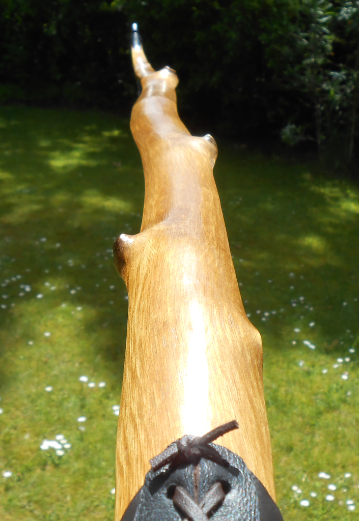

oberer WA
oberer WA

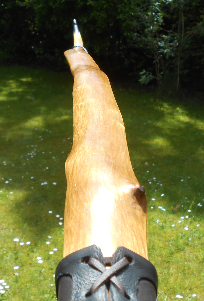

unterer WA
unterer WA

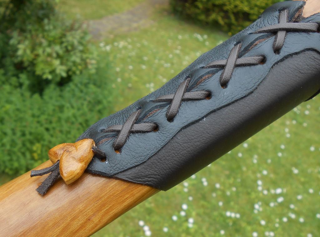

Griffleder
Griffleder

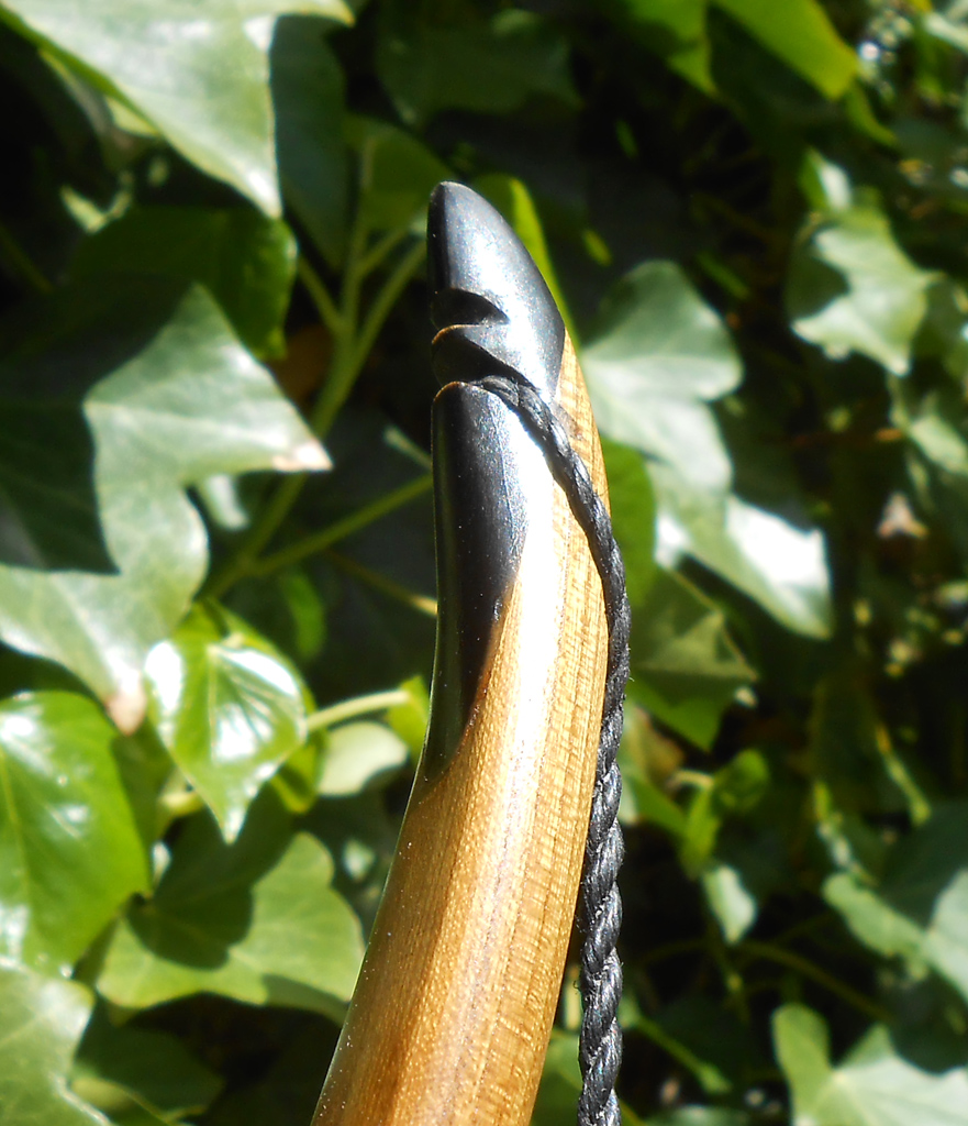

obere Nocke
obere Nocke

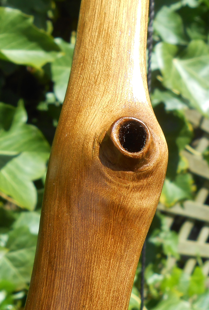

Loch im unteren WA
Loch im unteren WA

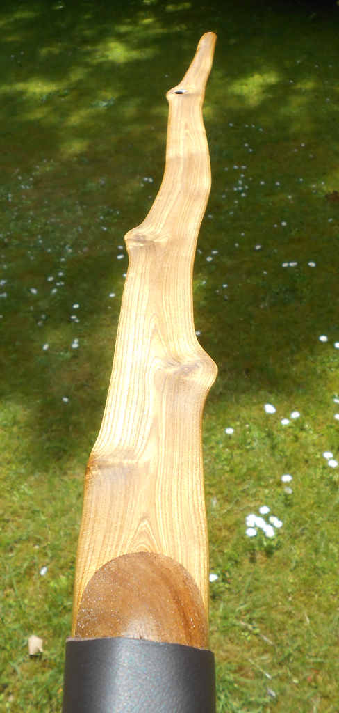

Bauch unterer WA
Bauch unterer WA

Hi, toller Bogen die Farbe des Holzes ist echt der Hammer und die Verarbeitung auch. Hast du die Tips geflippt und wenn ja mit Hitze oder Dampf?

Ja, die Enden hab ich mit Dampf geflippt, geht aber auch mit Heisluft sehr gut.

Dein Griffleder ist ja der HAMMER!!!! O0

Ja kann ich bestätigen, schießt sich subjektiv sehr sehr flott! Löste in mir unverzüglich das Verlangen aus, auch so ne kleine Giftspritze haben zu wollen!
@Jürgen: hast den Mini-Riss am Astloch verklebt?

Arcito hat geschrieben: @Jürgen: hast den Mini-Riss am Astloch verklebt?
Jepp, hab ihn heute frisch verföhnt. ;D (mit Epoxy)

Sehr schön.
Aaaaaaber... wenn du schon so ein schickes Griffleder machst dann mach was anderes mit dem Knoten. Der wirkt irgendwie "deplaziert". Ich weiss, was anderes ist leicht gesagt... ;D
