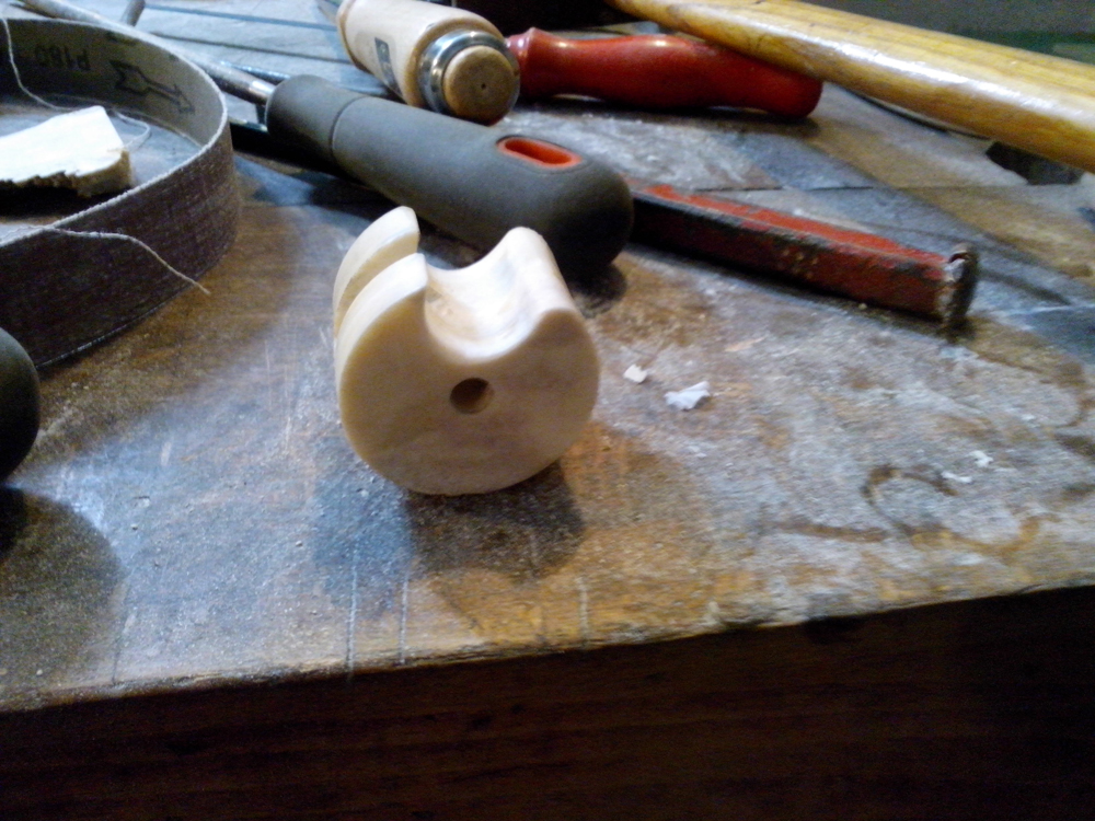

Mit Feilen und Stechbeitel die nötige Form geben

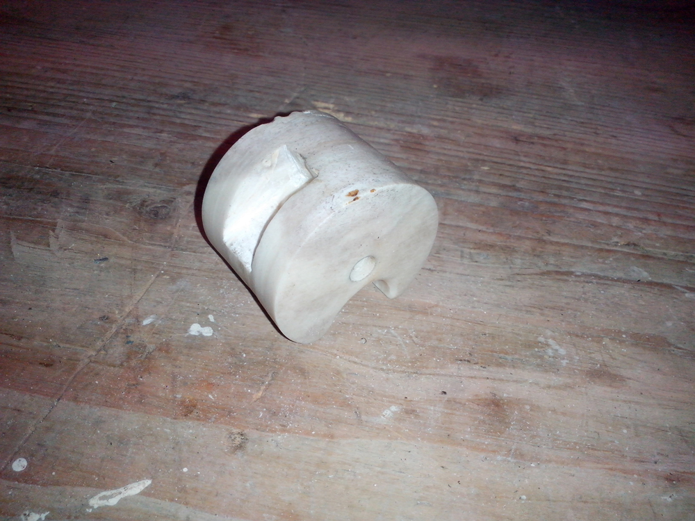

fertiger Rohling
fertiger Rohling

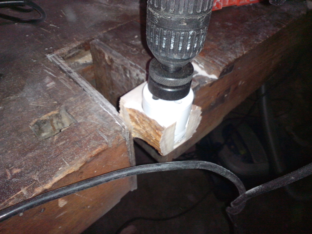

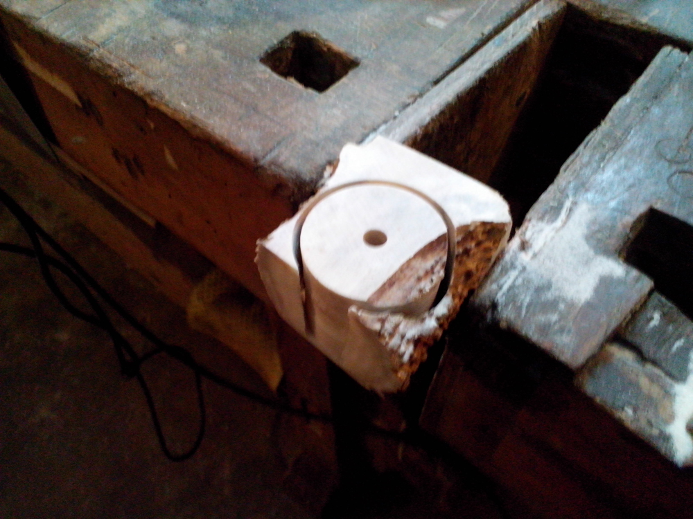

Die Nuss ausbohren, mit einer Standbohrmaschiene würde es noch besser gehen

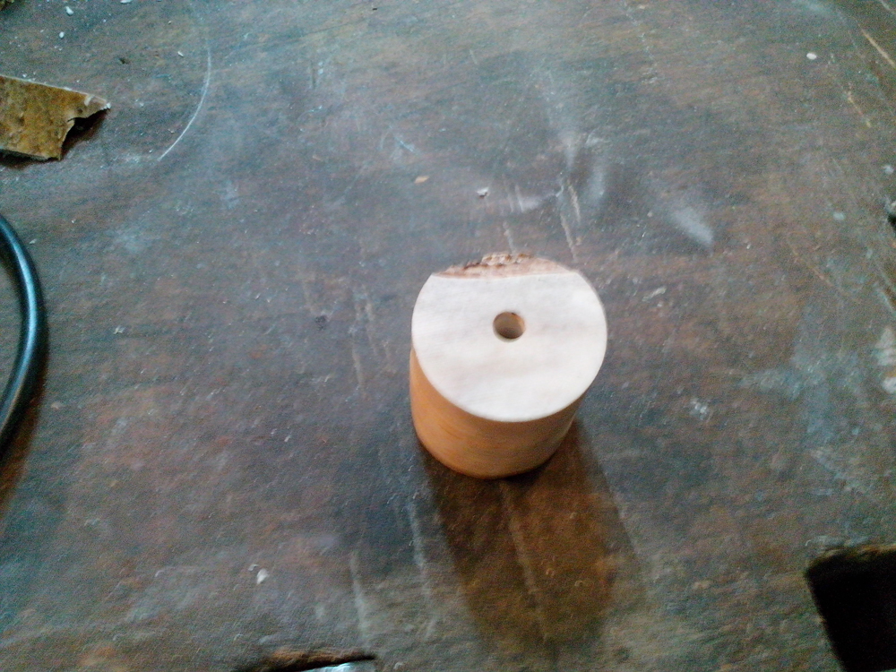

Das Stück Geweih etwas plan schleifen
