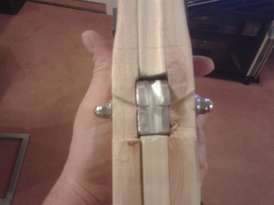

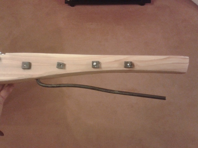

Die ist aus drei Restebretter einer Duglasienterrasse und einem Eschewurfarm. Nicht die schönste aber erfüllt seinen zweck beim MA Treffen bis dato ohne Probleme. ( Die Nuss ist schrecklich, aber funzt)
Und nu einfach mal Gedanken machen und oder anfangen.
Ansonsten sende mal ne PM mit ner " normalen Mailadresse, dann kann ich Dir ein paar mehr Bilder senden.
Gruss Jürgen.

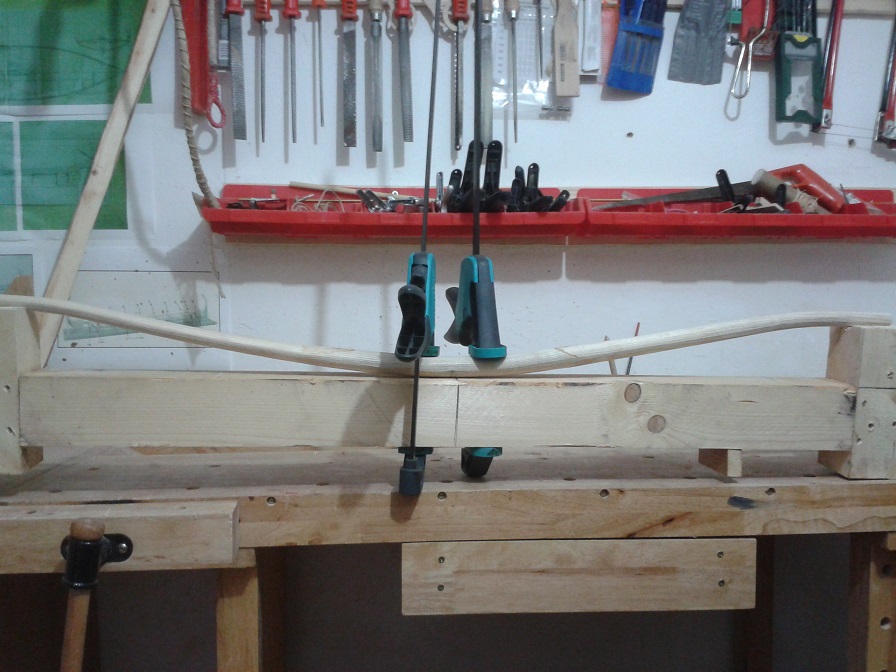

Beim Armbrustbau gilt immer: Erst der Bogen, dann die Säule!
Dein Bogen bestimmt die dimensionierung deiner Armbrust, fast alle Maße hängen von ihm ab.

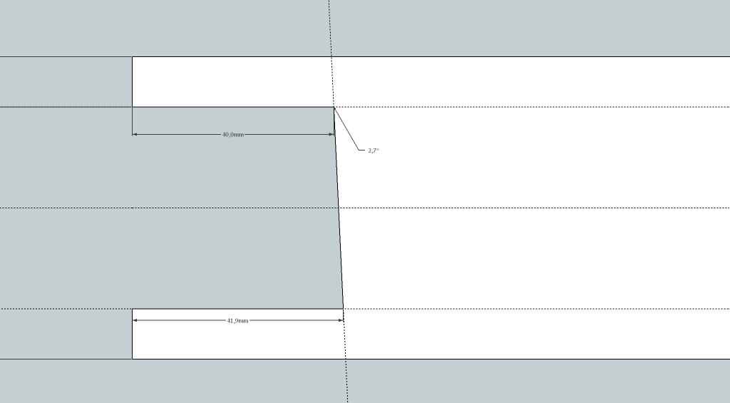

Hey Danke für die Zeichnungen die sind schonmal ein super Anhaltspunkt. Heute habe ich schonmal mit der Nuss angefangen und bin schon gut vorangekommen.
Als nächstes wollte ich Holz kaufen gehen und mich um den Bogen kümmern.
Ich bin mir leider auch noch nicht sicher ob ich einen Bogen aus Stahl oder Holz machen soll.
Was würdet ihr den empfehlen?

Für den Anfang verwendest Du am besten einen Holzbogen. Stahlbögen richtig berechnen und herstellen ist wohl eine Kunst für sich. Hier hat "Rizzar" hier im Forum schon einiges geschrieben, auch die Beiträge von "Ritter Jos" und "Baumgartner" zum Thema sind bestimmt hilfreich für Dich. Das dürften die mit der meisten Erfahrung zum Thema historische Armbrust Eigenbau hier im Forum sein.
