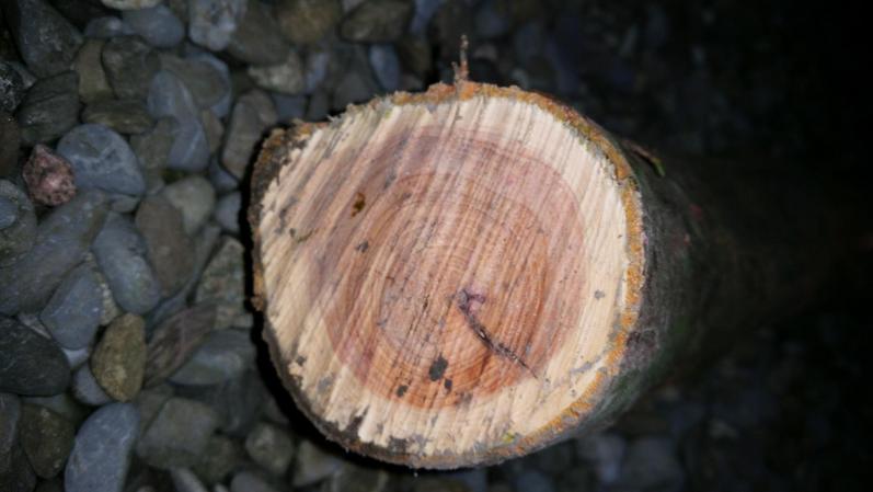

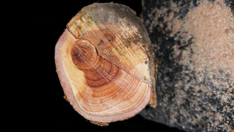

Liebe Bogenfreunde,
habe nun Fotos gemacht. Jedoch wars schon ziemlich spät und "das Licht" ging unter. Die Stirnseiten Fotos sind nicht optimal, jedoch hatte ich keine Zeit mehr alle sauber abzusägen und meine Elektrosäge ist ausser Haus. Die müssen ja sowieso zuerst mal trocknen. Werde heute die Bogenbäuche bearbeiten.

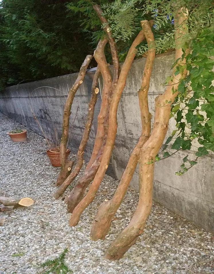

Re: Eiben-Stamm
...weitere

Bei den Stirnseiten kann man die Beschaffenheit der Jahrringe wesentlich besser erkennen, wenn Du da jeweils eine dünne Scheibe absägst. Dann zeigt sich das Holz deutlicher.
Auf den bisherigen Bildern kann man nur grob ahnen.
