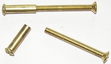

Ralf,
schau mal im Baumarkt nach sowas
VG

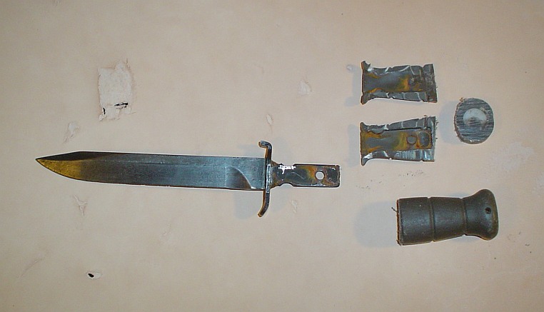

55 mm reichen auf jeden Fall. Zumal du zwei schöne Nietenlöcher hast.
Ich hab ein Glock-Armeemesser umgearbeitet, der Erl war auch nur 4,7 cm lang, wie man hier bestaunen kann:
http://www.messerforum.net/attachment.p ... 1207935274
Das Teil hielt bombenfest im Kunststoffgriff und hält nun genau so fest in einem Holzgriff.
http://www.fletchers-corner.de/viewtopi ... tt#p408717
