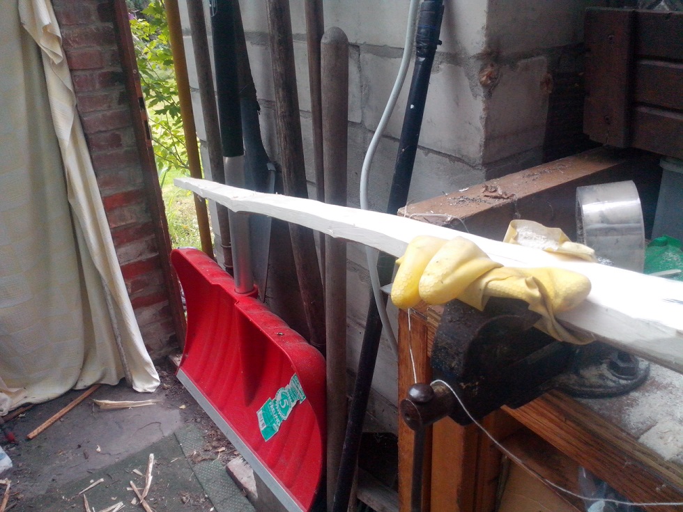

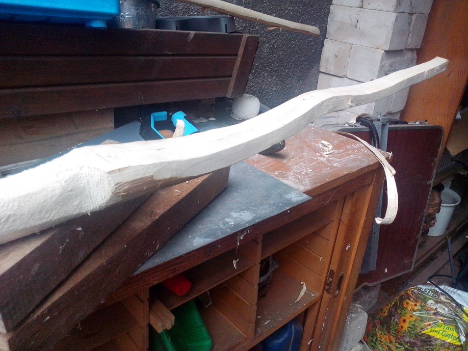

So hier wie angekündigt ein paar Bilder von meinen ersten Versuch einen Selfbow zu bauen.War eine tolle Erfahrung bisher alleine mit dem Wuchs zugehen die Faser zulesen,einz weis jetzt schon es werden noch viele folgen allein schon weil kein Bogen den andern gleicht.Bin mal gespannt was ihr dazu sagt der Bogen wird erst im Dezember weiterbearbeitet.Was mir schwer fällt ist als Tischler ist das es keine geraden Linen gibt aber das ist das was mich reitz das Holz zeigt mir den Weg!!!

Bandsäge oder Ziehmesser geht besser als Machete.
Am Besten, du zwingst den Stave nun auf einen Balken, da er sich beim Trocknen verziehen kann.
Die Enden sind zugepappt mit Leim, oder ist der vom letzten Jahr?

Bis jetzt sieht's gut aus!
Hier mal ein Hasel von mir, mit Maßangaben. Nicht zum Kopieren, aber um ein Gefühl für die Dimension zu bekommen!
http://www.fletchers-corner.de/viewtopi ... 72#p382172
PS: Die im Querschnitt dreieckigen Enden haben sich so ergeben, weil seitlich nicht mehr Holz da war, also aus der Not heraus. Der ideale Querschnitt für Hasel ist "brotförmig", wie die Scheibe eines großen Brotes, die flache Unterseite als Rücken. (Wobei "flach" heißt: Die natürliche Rundung des Rückenrings!)

Schönes Holz! Versiegeln und mind. 2 Jahre LANGSAM trocknen!
Noch ein Tipp an den Tischler in Dir:
Kammertrocknung und Bogenbau geht nicht! Bogenholz muss langsam trocknen, sonst versprödet es! Nur Esche und Hickory vertragen das. Andere immer unbeheizt trocknen!!
Spalt- und Splintholzflächen und muss man i.d.R. nicht versiegeln, lediglich bei Robiniensplint kann es Sinn machen.
Enden + 5 cm seitlich genügt ansonsten

So Leute mein erster Selfbow ist nein besser er wird der thermischen Verwertung zugeführt.
Der Grund ist simpel und einfach er ist gebrochen jetzt könnte ich ja den Holz die schuld geben,ich weiß aber das es natürlich ich war der zuviel wollte und prompt belohnt wurde. Habe es sofort beim Bodentiller gemerkt dass er eine Schwachstelle hatte im letzten Drittel des oberen WA dazu kam noch ein Knast und eine Wölbung nach innen und ich hatte die stelle auch noch auf 1cm mit ziehmesser runtergehackt,nuja beim nächsten werde ich es schlauer anstellen.
