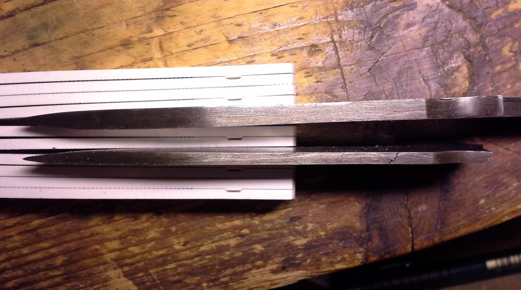

Habe für ein Geschenk das ich machen will in der Bucht zwei mehr oder weniger identische Damastklingen geschossen.
Nu hab ich in Friedland gesehen, was man alles machen sollte, damit der Damast auch gut wird.
In dem Preissegment (30 für beide) kann das wahrscheinlich nicht alles so berücksichtigt werden, war mir aber auch klar.
Die eine ist imho okay, die andere nicht. Reklamation brachte Teilerstattung nebst "Behalt die kaputte!".
Okay, beschwer ich mich mal nicht weiter.
Geht da noch was?

Ich würde mal schauen, ob der Riß die Klinge destabilisiert. Das Ding einspannen und mit einer großen Rohrzange einem Streßtest unterziehen (Schutzbrille). Wenn es nur ein optischer Makel ist, ist die weitere Vorgehensweise Geschmackssache.
Wenn die Klinge lang genug ist, könnte man auch überlegen sie so zurechtzufeilen, daß der Riß im Erl liegt.

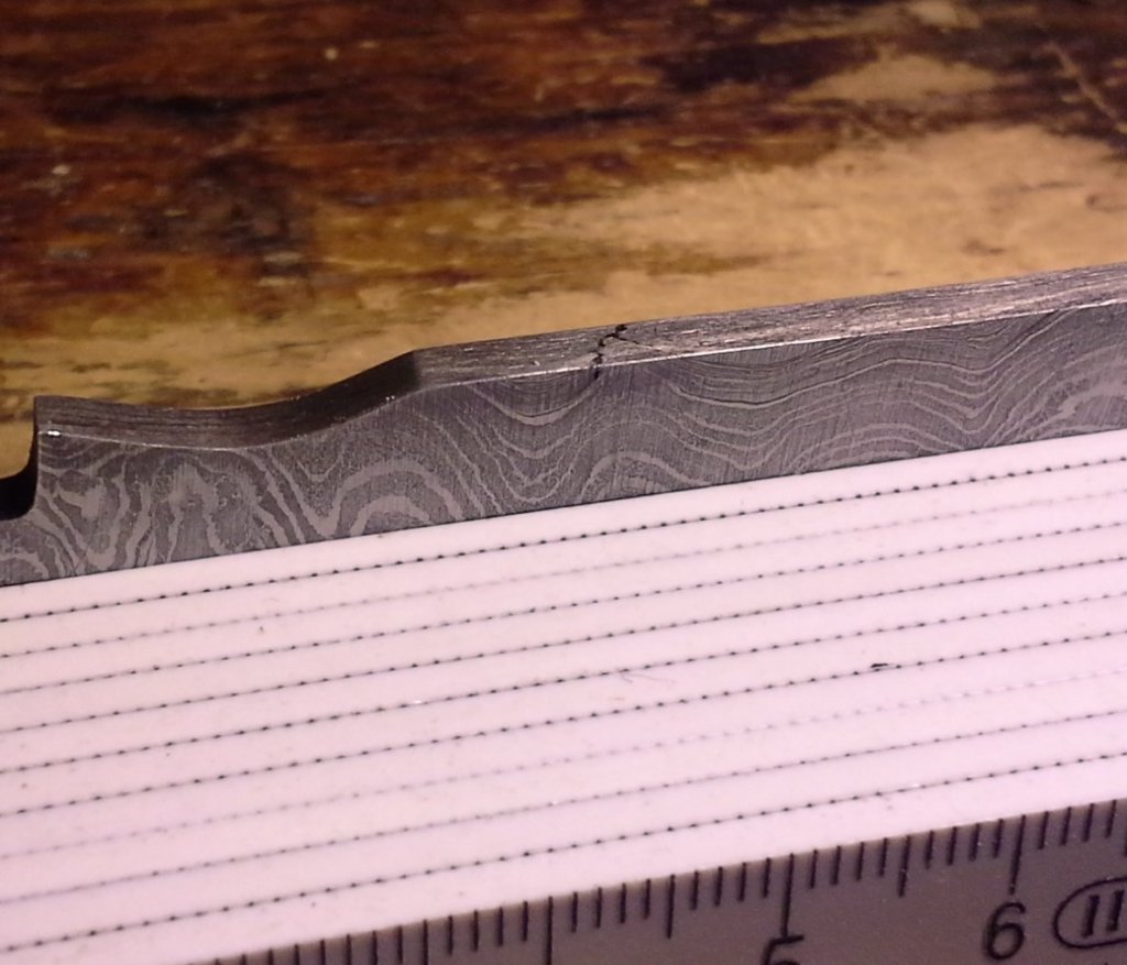

Das ist kein Riß, sondern ein Schweißfehler...
Wenn die Klinge klappert, wars das, wenn sie klingt, wenig um kümmern.
Einfach locker zwischen 2 Fingern ans Ohr halten und mit dem Fingernagel gegenschnippen. Es muß ein sauberer Ton entstehen, wie bei einer Glocke so ähnlich.
Gerissene Klingen haben einen scheppernden Ton, dann kannste damit nur noch Butterbrote schmieren

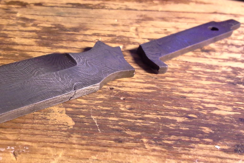

Ja, danke für die Hinweise Jungs.
Beim Dagegenschnicksen konnte ich zwischen beiden Klingen keinen Unterschied feststellen.
Aber der Belastungstest mit bloßer Hand brachte dann, auch hinsichtlich der Relevanz des Fehlers, neue Erkenntnisse...

Den Anriß hätteste aber hören müssen ...
Und wie Du siehst, die gezeigte Stelle war nicht Versagensgrund. Und wenn Du keinen Unterschied gehört hast, hat die andere aus der selben Herstellung auch so ne Macke

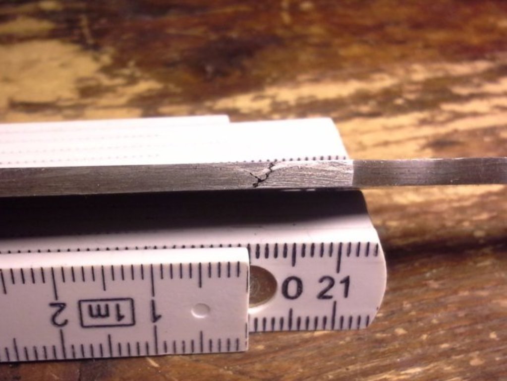

Aber die Stelle mit dem Riss hat gehalten. Der Riss ist also nicht weiter schlimm.jetsam hat geschrieben: Aber der Belastungstest mit bloßer Hand brachte dann, auch hinsichtlich der Relevanz des Fehlers, neue Erkenntnisse...

Jedenfalls wissen wir jetzt alle, warum die lübschen Mestemaker (lübecker Messermacher) solche "Stähle" als Schrott bezeichnet zhaben. Was sie ja fachlich auch sind. Aus was für Stählen sollte denn die Klinge gefertigt worden sein?
Denn der Bruch sieht nach Härteriß aus

Wenn mich nicht alles täuscht, eine Sorte Stahl zu 264 Lagen verarbeitet und dann auf hohe Härte gehärtet.
Wenn du die andere noch retten willst, 1 std bei ~ 200° in den Backofen und dann im Backofen ohne Umluft abkühlen lassen.
Dann isse zwar vielleicht butterweich, bricht aber nicht.
Oder sie zerlegt sich im Ofen ..
Das wäre auch eine Option, der zerbrochenen Klinge wieder zu nem Erl zu verhelfen

Welcher Vollpfosten gibt solche Ratschläge wegen eines kosmetischen Schweissfehlers, der 4mm in den Klingenrücken geht?
Das kann man nötigenfalls durch Verdichten schliessen und überschliefen und gut ist's... aber statt dessen machen wir die Klinge dann doch lieber gleicht mutwillig komplett kaputt.

Also, Handtest heißt für mich, linke Hand rechte Hand, bisschen drücken, nix Schraubstock...
Und etwas Querdruck muß son dickes Dingen schon aushalten. Hier gehts aber nicht um die Schweißfehler, sondern um die Härtespannungen, die da zum Versagen geführt haben.
Und 60 HRC durchgehärtet, nicht entspannt, da lohnt Griff anbauen nicht. Mit Pech setzt du an, willst schnitzen und es knackt.
Dann doch lieber Anlassen und auslagern, auch wenns dann weich ist. Wird dann zwar schneller stumpf , aber auch schneller wieder Scharf

Shoku, die Ahle knisterte bei wirklich wenig Belastung kurz und bevor ich den Druck wegnehmen konnte, brach sie schon wie Reisig. So wenig ich davon verstehe, aber wenn es mir bei so wenig Kraftaufwand in der Hand zerbricht, betrachte ich das Material als nicht gut genug, Deine Expertise in allen gebotenen Ehren.
So ein Klingenrücken muß bei mir auch als Kapselheber funktionieren können, mein Opinel tut das, ist kein Mehrlagenstahl und erheblich schmaler. Das hier hätte das nicht.
Mir ist es lieber so, als wenn das im Gebrauch passieren würde, bzw. nachdem ich ich mir noch die Mühe für einen Griff gemacht und das Ding als Ehrengabe übergeben hätte.
