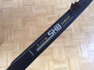

Ich habe jetzt mal meinen genauen Auszug gemessen (vom Nockenboden, also dort, wo ich die Sehne greife, bis zum äußersten Punkt am Bogenrücken) das sind 59,5cm. Also etwa 23,5zoll. Pro zoll weniger als der Standartwert 28zoll-Auszug ziehe ich zwei Pfund ab, richtig? Hab ich zumindest gelesen. ;) also minus 9, bleiben 19#. Süß. Stimmt das? Also nehme ich bei Holz und/ oder Bambusschäften immer das niedrigste, sprich <30# ? Und kürze die Pfeile möglichst beidseitig? So dass die Spitze gerade noch etwas übersteht? Habe auch mal einen snapshot von meinem Bogen gemacht (von dem, was drauf steht).

Puh, erkennt mn ja nix auf dem bild, sorry.... Da steht halt 35# und was mit 58. ;)

BlunaManie hat geschrieben:Puh, erkennt mn ja nix auf dem bild, sorry.... Da steht halt 35# und was mit 58. ;)
Moin,
das bedeutet, dass der Bogen eine Länge von 58" hat... der Auszug von 35# bezieht sich auf 28"... und ob das nun exakt 19# sind, die du ziehst... rein rechnerisch kommt das schon grob hin... Mit 30# liegst du gar nicht so verkehrt... evtl. müsstest du dann mit den Gewichten der Spitzen experimentieren... , bzw. die Schäfte etwas länger lassen... und ja, besser ist es, die Enden gleichmäßig zu kürzen, da der Spinewert ja mittig gemessen wird... Bei Bambus würde ich noch darauf achten, dass die Nocken und Spitzen in der Nähe von Nodien sind, also so, dass eine Nodie hinter der Spitze, bzw. eine Nodie vor der Nocke ist...
