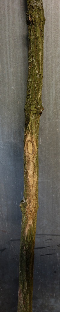

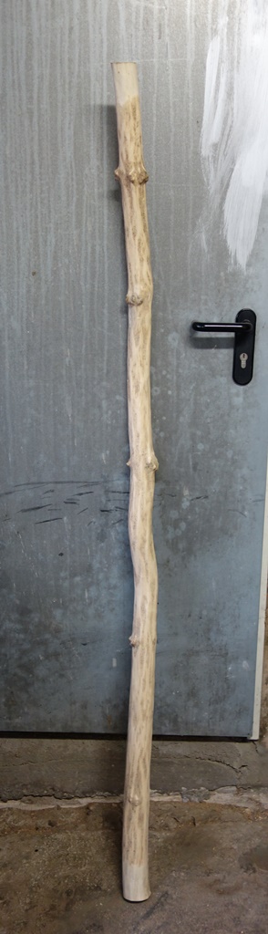

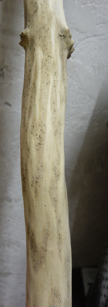

mir ist ein Stück Holunder in die Hände gefallen.
Momentan ist er noch rund 190cm lang.
Da er am einen Ende beim Wachsen eine Kurve eingeschlagen hat,
werde ich ihn ggf. noch auf 180cm kürzen.

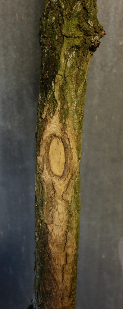

Der Rohling hat leider zwei Fehlstellen, zu denen ich gerne ein Einschätzung hätte.

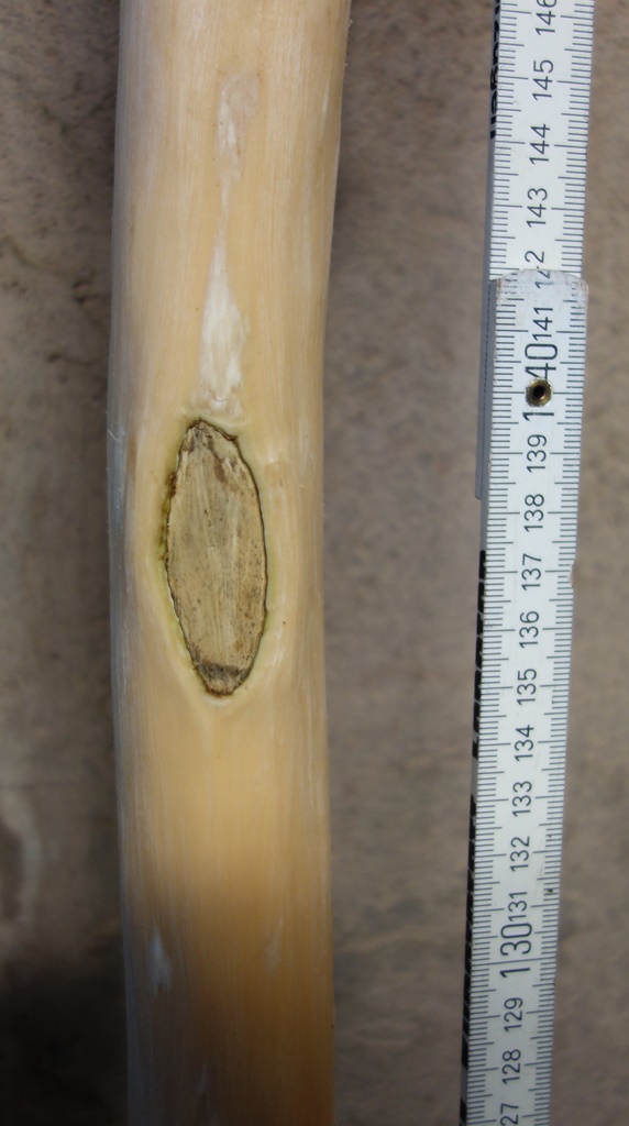

Die erste ist eine Scheuerstelle eines benachbarten Astes und liegt im Hauptbiegebereich eines Wurfarms (bei 137cm).
Kann Holunder das ab?
Die anvisierte Zugkraft soll bei +-50# landen.
Ansonsten würde ich die Stelle in den Bogenbauch legen und runterarbeiten.

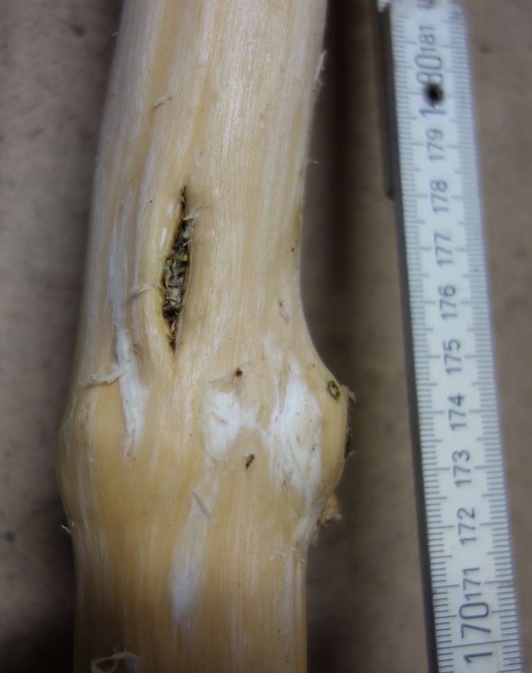

Die zweite Stelle ist weitaus kleiner und liegt bei 176cm.
Wird der Bogen ca. 180cm wäre das ziemlich nahe am Tip.
Sehnenkerben sollten dann noch hinpassen.
Wie siehts dann aus, wenn die Stelle im nichtbiegenden Bereich liegt, sollte doch gehen, oder?
(Die Stelle erinnert mich entfernt an ein Horusauge, daher würde ich das gerne im Bogen behalten.)
Würd mich über Meinungen dazu freuen!

Ohne allzuviel Ahnung von Holler zu haben (eig. nur in Form von aufwenig bearbeitetem Brennholz) wuerd ich sagen, wenn die
Stelle 1 am Ruecken zu liegen kommt knackt's. Zumindest wenn sich die mitbiegen soll.

Fehlerhafte Stelle Nr. 1 würde ich in den Bogenbauch legen. Lass' es darauf ankommen. Dann weißt Du es ganz genau. Aber, wie gesagt, bauchseitig könnte es klappen.
Viel Erfolg!
Viel Erfolg!

Ich sach mal: Nummer eins geht nicht im Rücken für den biegenden Bereich.
Mit Pech ist das bis weit rein gammelig und geht auch am Bauch nicht.
Nummer zwei sollte eher kein Problem sein (wenn das drunter einigermaßen ausschaut).

Hi, nimm die gammelige Stelle Nr 1 am Bauch und lass an der Stelle mehr Material seitlich stehen.
Gruß Thomas
Gruß Thomas

Nr. 1 auf jeden Fall bauchseitig (ich glaube nicht, dass der Gammel mehr als die Hälfte der Stärke ausmacht, eher weniger).
Bei Nr. 2 sehe ich kein Problem. Wenn der Bogen 180 cm lang wird und Deine Tips so um die 10 mm, dann könnte die Gammelstelle seitlich komplett wegfallen.
Gerd
Gerd
Gerd
Gerd
Re: Holunder - Wie mit Fehlstellen im Holz umgehen?
Die Stelle kannst du nur in den Bauch legen!
Dann schauen, wieviel übrig bleibt.
Der Ast schaut recht schlank (3cm?), wie willst du auf die 50# kommen, ich vermute eher 30#?
Du kennst auch den Aufbau des Markkanals noch nicht (dick, dünn, asymmetrisch).
Kürzen würde ich erstmal nicht! Holler ist gut mit Dampf biegbar.
Bevor du den Rücken planst, schau dir alle Nodien an!!!
LG Zwirn
LG Zwirn

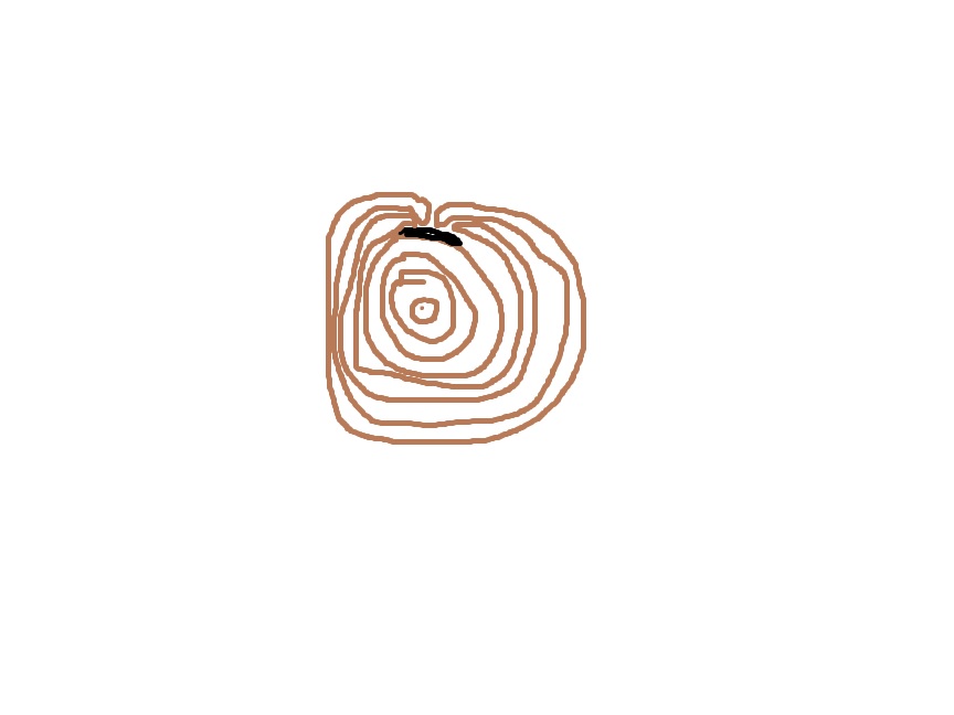

Dein Horusauge ist eine alte Fehlstelle, die mit gesundem Holz überwallt wurde.
Da kann es durchaus sein, dass sie weiter innen noch breiter wird.
Muss aber nicht sein.

Nochmal: Berücksichtige alle gegebenen Hinweise (sie sagen alle das selbe) und schnitze drauflos.
Dann wirst Du erfahren, ob Dein Hollerbogen hält oder nicht. Als Erster. Garantiert.

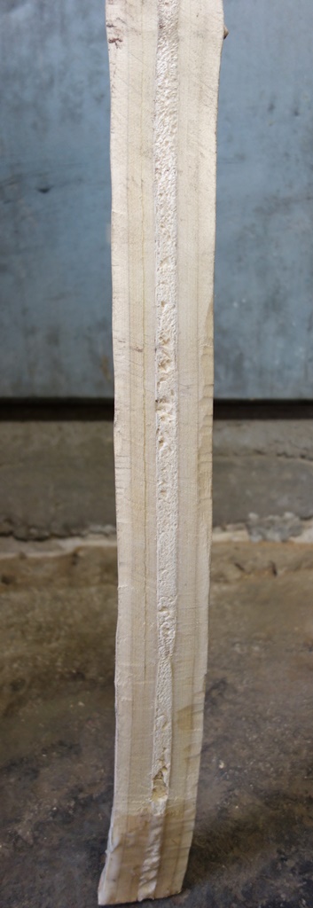

Ich lasse Holler gerne im Mäntelchen trocknen. Da du Ihn entrindet hast, besteht akute Rissgefahr! Bei dünneren Ästen mag das noch gehen, bei dickeren Ästen hast du schlechte Karten.
Also:
1. Rücken planen
2. Griff festlegen
3. Auf Markkanal runterarbeiten
4. Auf einen Balken zwingen
5. Trocknen lassen
LG Zwirn
Also:
1. Rücken planen
2. Griff festlegen
5. Trocknen lassen
LG Zwirn

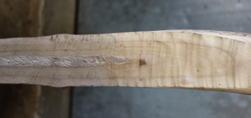

Ach ja - einen anderen Holunder (ca. doppelt so stark) hab ich auf Markkanal runtergearbeitet.
Bei dem hats beim Trocknen Jahresringe "delaminiert".
Ist das im Bereich des Möglichen oder war der vorher schon nicht ganz koscher?

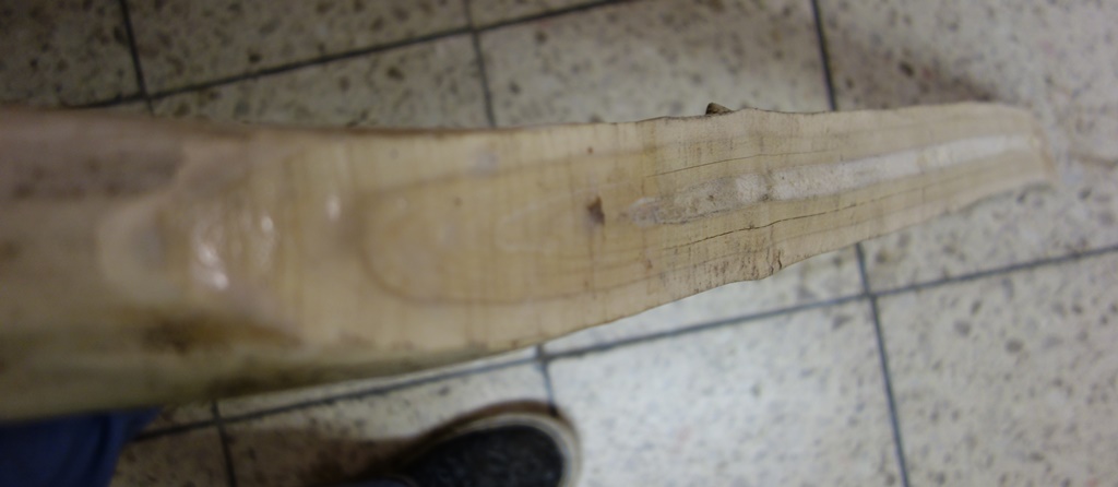

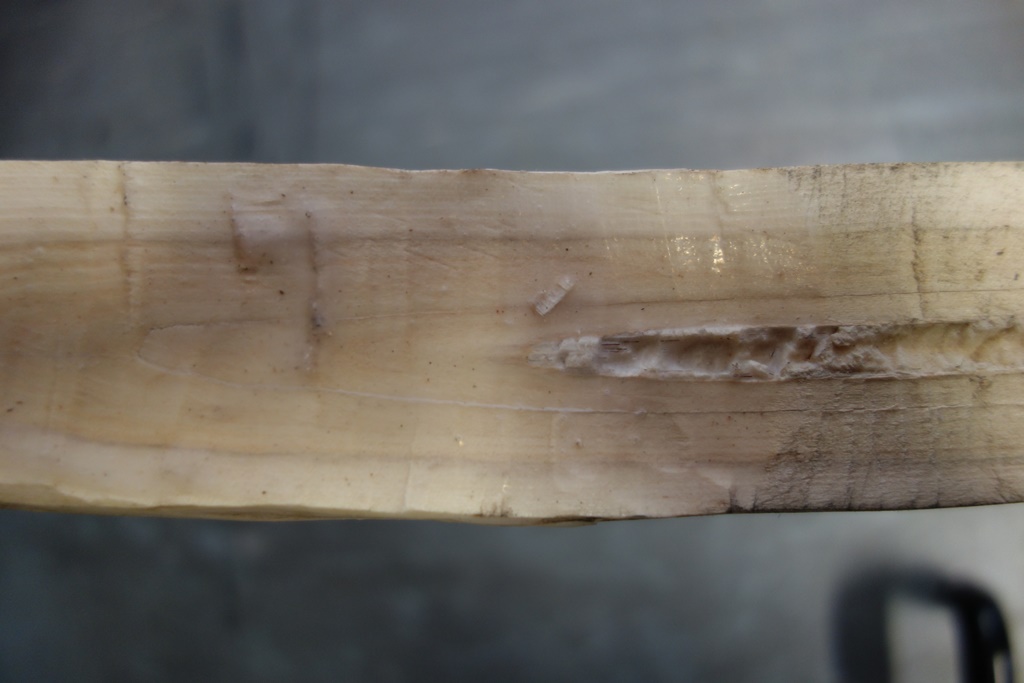

was meinst du mit delaminiert? Kannst du davon mal ein Bild einstellen?
Holler reißt in meinen Breiten so ab ca. 5 cm, wenn du ihn entrindest.
Holler ist ein leckeres Revier für allerlei Pilze, besonders älterer Holler ist darum anfällig für Jahrringdelamination.
Wenn man bei einen Holz Delaminationen zwischen den Jahrringen feststellt, dann Vorsicht! Vorkommen kann es bei jedem Holz, Holler, Ahorn, Eibe und Goldregen scheinen aber etwas anfälliger zu sein, auf jeden Fall sorgfälltig kontrollieren das solche Bereiche restlos entfernt werden. Bleibt eine solche Stelle im Bogen zurück, folgt sicher ein Bruch des Bogens, delaminierte Jahrringe können Null Scherrspannungen ab.

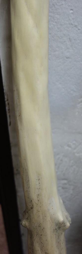

Danke für die Rückmeldungen.
Der bisher gezeigte Stamm hat 3-4cm im Durchmesser.
Der folgende hat 6-7cm.
Das deckt sich mit den Infos bisher.
Aber der Reihe nach.
Die Info mit Entrinden findet sich in der Wiki.
Evtl. könnte das dann angepaßt werden.
Ggf. mit der Differenzierung der Dicke.
Wie entrindet ihr dicken Holunder, wenn er trocken ist?
Finde den frisch geerntet schon schwer zu entrinden, besonders an den Nodien.
Hab mir den dicken am Wochenende nochmal vorgeknöpft.
Der hat eine gewisse Spannrückigkeit.
In den Tälern habe ich den Bast nicht entfernt.
Dieser Teil sieht so aus, als ob er Pilzbefall hat.
Hab dann mit Stahlwolle drüberpoliert - alles weg.
Nebenbei, die Oberfläche wird richtig klasse mit Stahlwolle!
Die Bilder von der Delamination hab ich ebenfalls gemacht.
Ob das jetzt an der Dicke liegt oder ggf. vom Pilz kann ich schwer einschätzen.
Ich tippe eher auf die Dicke.
Aber ich würd den Stamm gerne weiter bearbeiten.
Wär sonst echt schade drum.
Also Form aufzeichnen, grob rausarbeiten und dann die Täler säubern.
Dann den Bauch bearbeiten.
Vielleicht kann ich den delaminierten inneren Ring entfernen und erhalte quasi eine Hohlkehle?
Welche Form biete sich dafür an, semipyramidal mit 30-40% der Wurfarmlänge gleichbleibender Breite?
Hier noch die Bilder: P.S. Noch ne Frage:
Ich hab mit Holzleim die Enden versiegelt.
Wie bekomm ich den Holzleim vom Rücken wieder runter?
