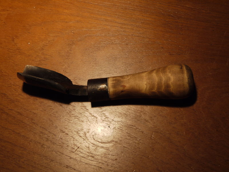

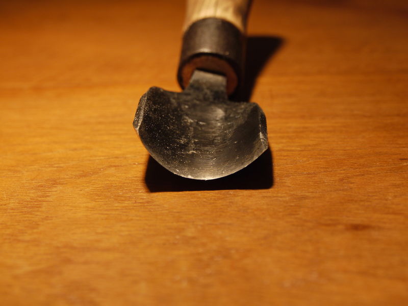

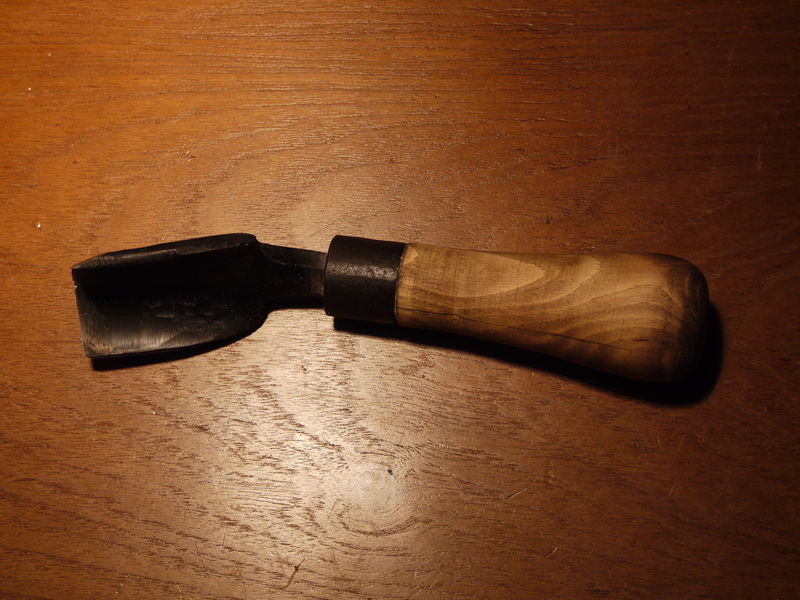

Mal wieder was aus der Reihe Fatzens Hinterhofschmiede:
Zwar nicht ganz on Topic, weil nicht zum Bogenbauen, aber vielleicht interessiert's ja jemand.
Da ich kuerzlich einen Packen leider bogenuntaugliche Kornelkirsche gekommen bin, habe ich angefangen aus dem Zeug
Loeffel zu schnitzen. Dabei ist mir aufgefallen, dass der 12mm breite Stich 7 Hohlbeitel von Stubai, den ich besitze nicht
so der Renner ist, um die Hoehlung zu schnitzen. Also hab ich einen Hohlbeitel mit passendem Radius und moeglichst
auch noch gekroepft (zum Schuesseln und Kuksas schnitzen) gesucht. Ergebnis: In genau der Konfiguration gibt's das
scheint's gar nicht und alles andere in der Richtung >50Euro. Um ein paar Loeffel zu schnitzen dann doch etwas teuer,
zumal wenn's nicht ganz das ist was man haben will.
Also hab ich vorgestern die Esse angeschmissen und aus einer alten, fetten Feile was passendes geklopft. Die Optik hat
noch Luft nach oben, die Funktion ist 100% so wie ich's haben wollte.

Mir gefällt er gut und wenn er 100% das tut was er soll, dann ist doch alles gut, oder?

Jo! Klar. Ausserdem mach ich einfach gern Sachen selber und wenn's dann noch hinhaut....
Eine anderes Heft werd ich irgendwann mal noch drechseln. Vorgestern war nur ein Stueck Hasel rumgelegen.
Ist ein bissl weich, auch wenn's mir optisch so angetoastet gut gefaellt.

Der Griff hat sich für grössre Sachen als ein bissl kurz erwiesen

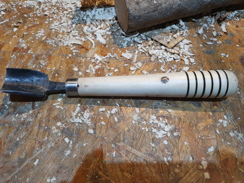

Ist der an der Seite auch scharf oder nur vorne? Praktisches Teil. Mein Sohn kann schmieden, vielleicht beauftrage ich den mal mit der Werkzeugherstellung...
"Ich schieße Bogen." "Donnerwetter. Geradeaus ist ja schon schwer."
Beiträge: 6699
Hat Dank erhalten: 168 Mal
Re: Loeffelbeitel
Nur vorn. Seitlich bringt's nicht.

Hab das Teil erst jetzt entdeckt, mit neuem Griff. Gefällt mir gut.
