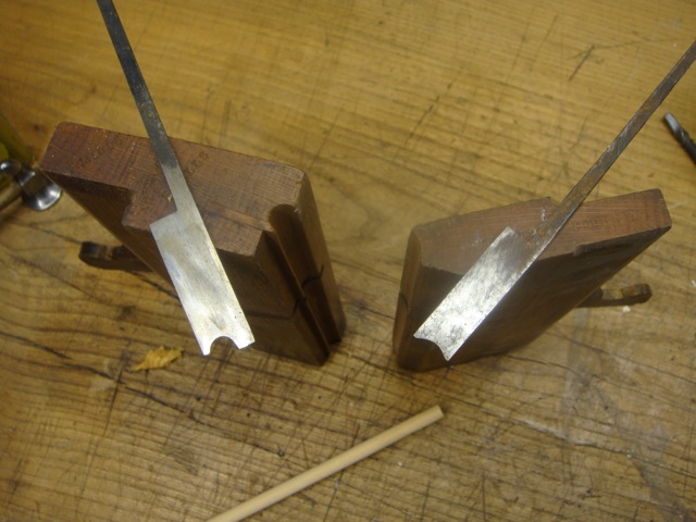

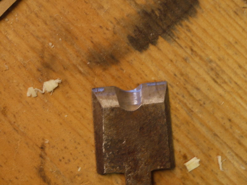

Hier nur schnell Bilder von ein paar Profilhobeln aus meiner Sammlung...
Ich hab' hier mal ein paar herausgesucht, die ich evtl für Pfeilbau-tauglich halte. Für den Zweck hab' ich sie allerdings selbst noch nicht getestet. Nachdem man damit aber einen 3/4 Stab an eine Brettkante hobeln kann, sollte komplett rund auch gehen.
Die Dinger gibt es bei eBay usw mit verschiedenen Breiten, Rundungen usw - und es gibt sie schon sehr lange. Kann sein die Hobel zum Pfeile-Machen waren ähnlich...

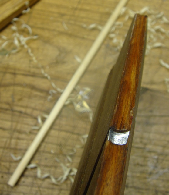

Die Hobel im Bild laufen unter Stabhobel...
der linke hier ist ein Sockelhobel (Stab mit Flächen überhalb und unter). Die gibt es in vielerlei Varianten...
Der rechte ist ein Rundstabhobel.
Es gibt auch Hobel mit Viertelkreis-Profil (abgerundete Ecke mit Falz oben...) das schimpft sich "deutscher Stab" - ginge sicher auch.

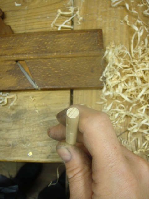

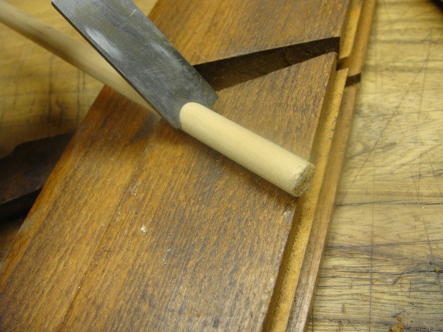

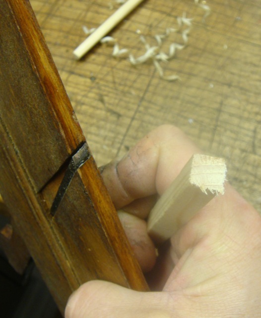

So... kurz getestet...
ich hab' mir nun einen kleineren Rundstabhobel heraus gekramt und geschärft und das mal getestet.
Es geht aus dem Stand heraus schon gut ...aber nicht super genau. Man wird das eine Zeit lang machen müssen bis man ein Gefühl für die Maße bekommt. Abschliessendes Überschleifen ist sicher auch sinnvoll.
Nur nebenher... diese Hobel muss man gut schärfen und einstellen, sonst ersticken sie an den eigenen Spänen. Der Hobel hier hat eine leicht schräg stehende Schneide - das ist ideal.
Gruss,
Mark
Gruss,
Mark

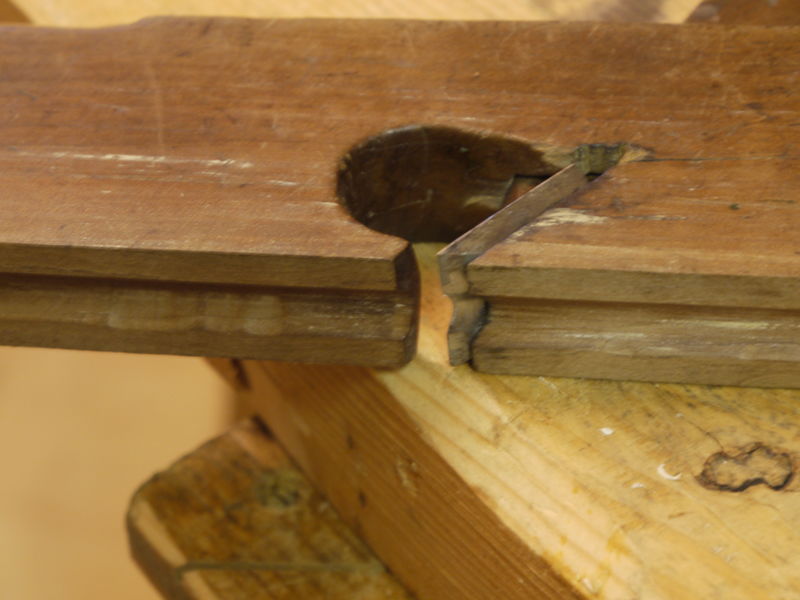

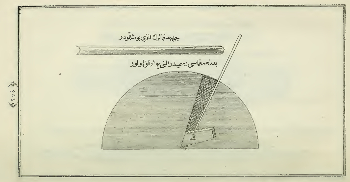

Servus, Seite 20 Bild 3 ist ein mittelalterlicher Pfeilhobel abgebildet.
http://brego-weard.com/lib/WP%2030.pdf
Re: Pfeilhobel
Leider sieht man da nicht recht viel. Der ungefaehre Winkel des Messers waer schon interessant.
Aber ich werd mich demnaechst, mal bei ebay umsehen. Mit Mark's Infos find ich da schon was.

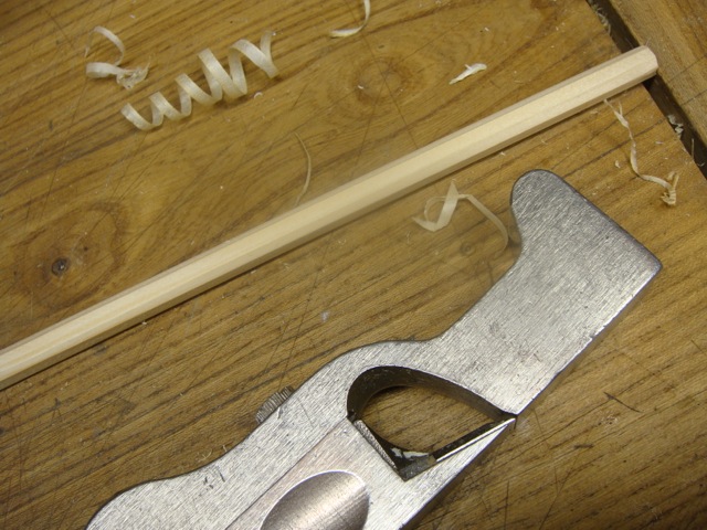

Ich hab' etliche Hobel mit schräg stehenden Eisen.
"Skew"-Versionen gibt es von fast allen Hobeln - sind aber z.B. weniger leicht zu schärfen ...und auch her zu stellen. Sie sind also immer eher seltener und teurer... meist aber auch besser, was die Schnittqualität angeht.
Nun, nach meinem Schnellversuch würde ich hier aber etwas anders vorgehen, wollte ich viele Pfeile bauen...
Für Pfeile würde ich mir einfach irgendeinen kleinen handlichen Hobel anschaffen - so etwas wie den Stanley Nr 93 im Bild oder einen 9 1/2er oder den 130er mit schrägem Eisen...
Damit würde ich den Schaft grob in Form bringen.
Zum Rund-Machen wäre mir hier dann ein Hobel lieber, der schabend arbeitet - etwas mit sehr steilem (senkrecht) Eisen. Der Probilhobel war mir persönlich fast zu gross und ein Stück weit auch zu aggressiv.

Re: Pfeilhobel
Hmmm ... Das kann ich gut nachvollziehen, Mark. Und das heißt auch, dass der steile Winkel bei dem gezeigten Pfeilhobel nicht vom Himmel gefallen ist, sondern wohl so Sinn macht. dennoch ist er nicht so viel steiler, als der deines Profilhobels. Kannst du das aus dem Bauch abschätzen, ob der Winkel vom osmanischen Pfeilhobel dir schon schabend genug wäre?
Re: Pfeilhobel
...da müssest Du jemanden fragen, der mehr als einen Pfeil gehobelt hat
Man kann das Hobeleisen aber ja auch Spiegel nach oben oder unten montieren...
Beim normalen Putzhobel steht das Eisen steil und der Spiegel ist oben. Bei den kleinen Blockhobeln ist der Winkel viel flacher, dafür liegt das Eisen Spiegel nach unten.
Effektiv ist der Schneidwinkel bei beiden somit in etwa der selbe...
Je nachdem wie des Eisen steht und geschliffen ist kann auch bei einem flacheren Winkel eine senkrechte Schneide entstehen.
Ich kann aber aus der osmanischen Darstellung nicht wirklich sehen wie die Winkel sind...
Gruss,
Mark
