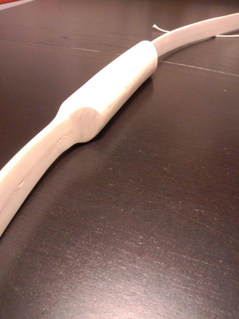

Dann will ich auch mal mein Erstlingswerk präsentieren. Auch auf die Gefahr hin, dass ich mich bis auf die Knochen blamiere. Aber irgendwie muss man ja lernen...
Vorweg: Ich bin (noch) ein blutiger Anfänger in Sachen Bogenbau. Allerdings bin ich da wegen meiner Kids in eine Sache geraten, die mich mehr oder weniger dazu gezwungen hat, mich mit der Materie zu beschäftigen. Was tut man nicht alles...
Wie auch immer. Mein Großer (5 Jahre) äußerte den Wunsch, zu Weihnachten einen Bogen haben zu wollen. Der Kurze (3 Jahre) ist natürlich prompt auf den gleichen Zug aufgesprungen. Papa dachte sich dann: Kaufen kann ja jeder. Und so ein Plastik Zeuch wollte ich ebenfalls nicht haben, da kommt kein Spaß auf. Immerhin haben wir uns als Kinder ja auch selber beholfen. Also: Selbst ist der Mann!
Da Kinderwünsche aber manchmal so wechselhaft sind wie das Wetter, ist der Große auf eine Nerf ausgewichen. Der Bogen war damit wieder vergessen. Der Kurze allerdings hatte so etwas Bogenähnliches schon auf dem Wunschzettel. Aus der Nummer kam ich also nicht wieder raus. Es sei denn ich hätte erzählt, ich hätte aus Versehen mit dem Bogen das Christkind erschossen und Weihnachten fällt somit aus. Diese Maßnahme erschien mir aber doch etwas zu drakonisch...
Ein einfaches Stöckchen mit Schnur sollte es dann aber nicht werden, man hegt ja einen gewissen Anspruch auf selbst erstellte Weihnachtsgeschenke. Also ab ins Netz und diverse Tutorials gewälzt. Auf dieser schönen Seite hier, fand ich dann die wohl umfangreichste Sammlung an Ideen, Anleitungen usw.
Je mehr ich mich aber damit beschäftigte, desto größer wurden auch meine Zweifel dieses Projekt zugunsten meines Filius abschliessen zu können.
Also fing dieses Projekt mit der Suche nach dem rechten Ausgangsmaterial an. Kurzerhand habe ich mir ein Stück Birke besorgt welches den Anforderungen entsprach. Voller Euphorie ging ich ans Werk. Kurze Zeit später war das gute Stück nur noch als Anmachholz gut. Das spalten verunglückte das Material wenn ich das mal so sagen darf. Naja, auf diese Weise hatte das ganze dann doch noch was gutes, immerhin haben wir die kalte Jahreszeit und Brennstoff ist immer gut. Im Schein des behaglichen Feuerchens habe ich mich dann für einen zweiten Anlauf aus Hasel entschieden.
Der benachbarte Spielplatz bot eine große Auswahl und kurzerhand war das Material besorgt. Diesmal ging ich dann wesentlich feinfühliger an die Sache heran, wahrscheinlich doch zu sehr. In Ermangelung der richtigen Werkzeuge, habe ich das Material eher in die jetzige Form gestreichelt als sonst was. Also ich hatte zwei gute Messer, eine Raspel und Unmengen an Schleifpapier unterschiedlicher Stärken (keine Ahnung wo das alles her kam, es war halt da). Die ca. 80cm lange Stave habe ich also in langwieriger Arbeit geschnitzt, geraspelt und geschliffen. Zwischendurch immer mal wieder gebogen, nur um zu sehen wie es Kräftetechnisch aussieht und um zu sehen wie sich das Material verhält. Mittlerweile bin ich an einem Punkt wo ich sagen kann: Fast fertig!
Ich will hier auch noch betonen, dass es ein Kinderbogen wird. Das Teil muss nicht perfekt getillert sein. Es muss eigentlich nur halten, gut Aussehen und die Pfeile mehr oder weniger schnell ins Ziel bringen (oder in die Nähe). Auf eine spezielle Sehne verzichte ich (erstmal) ebenfalls, da muss eine synthetische Bauschnur herhalten. Auf den Bildern könnt ihr sehen, was bisher daraus geworden ist (die "Sehne" ist hier nur ein Provisorium). Ich bin eigentlich zufrieden mit dem Bogen, da muss nur noch die Pfeilauflage heraus gearbeitet und ein kleiner Knick begradigt werden. Außerdem sollte ich wohl an den Wurfarmen noch etwas Material abnehmen um mehr Auszug und weniger Zuggewicht zu bekommen. Zum Schluss bekommt das Teil ein Yakari-Indianer-Finish und dann soll es auch gut sein.
Da ich mein geballtes ??? Wissen über den Bogenbau fast ausschliesslich aus diesem Forum habe, wollte ich euch mein Werk natürlich nicht vorenthalten. Mich würden auch ein paar Meinungen und/oder Anregungen interessieren. Die Bilder sind leider Qualitativ sehr schlecht, scheiß Handy.
Sobald ich dann komplett fertig bin, werde ich hier auch den finalen Zustand in Bilder fassen. Darüberhinaus sehe ich die Nerf von meinem Großen schon in der Ecke liegen, mit dem Kommentar: "Papa ich möchte jetzt doch lieber so einen Bogen". In diesem Sinne lasse ich die nächste Stave am besten schon mal trocknen...

Da gibt es nix was man wirklich dagegen sagen kann. :)
Der ist sauber gearbeitet und es gibt nichts, wo man sagen kann, dass das so nicht funktionieren wird.
Der Tiller scheint auf dem besten Weg zu sein, was öfters nicht selbstverständlich ist, wenn man die ersten Bögen baut.
Ich würde mal sagen, dass das ein Erfolg ist.

Hallo Ferris,
Willkommen bei FC.

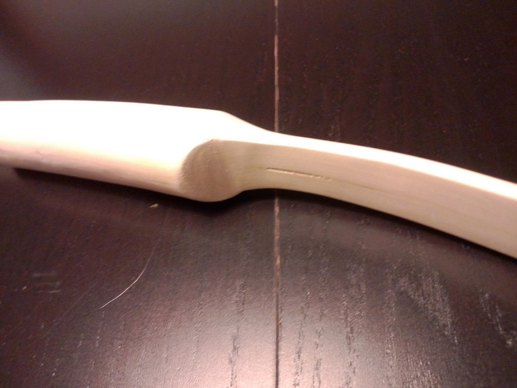

Seh ich das richtig, Du hast am Bogenrücken (der von Dir abgewandte Teil des Bogens) Material weggenommen?
Wenn ja und Du hast keinen komplett durchlaufenden Jahresring war das nicht gut, er wird sehr wahrscheinlich brechen.
VG
Harald

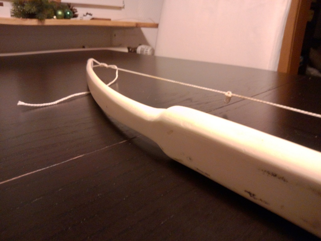

Am letzten Bild sieht man, dass du im fadeout bzw unmittelbar danach, die schwächste Stelle hast, und der Wurfarm dann breiter und dicker wird. Das wäre bei deinem nächsten Bogen unbedingt zu vermeiden.

Das wichtigste beim Bogenbau hast du ja beherzigt... du bist angefangen... Zu den Fadouts und der Materialabnahme am Rücken, wurde ja schon was geschrieben... Rattan wäre auch meine Empfehlung für den (die) Nächsten und nicht nur für Kinderbögen...

1. Rückenring muss unbeschädigt und durchgängig sein
2. Für normal ist der Rücken breiter als die Griffe (benutz mal die Suche wegen Flachbogendesign und arbeite entsprechende Maße ab)
Evtl. hält das Hasel bei dem geringen Zuggewicht aus.

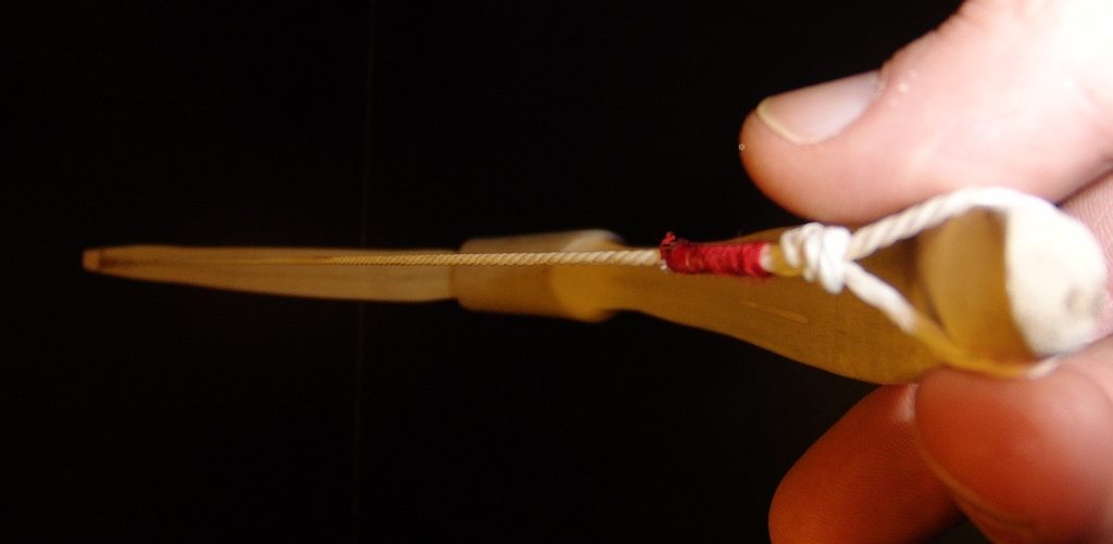

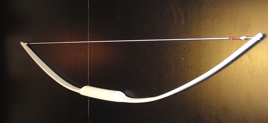

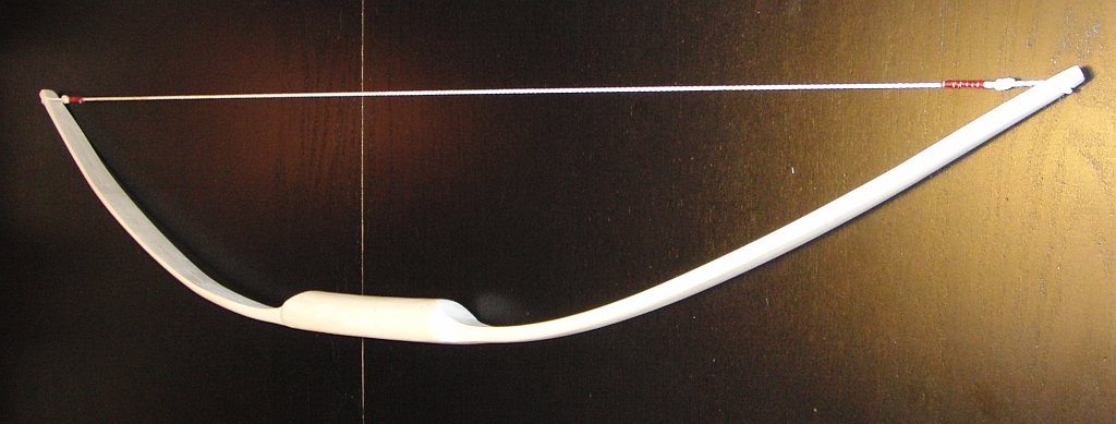

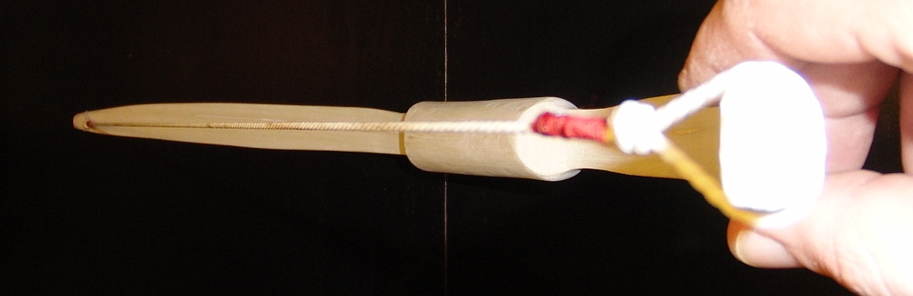

Also, das ich den Rücken bis aufs Mark herunter frei gelegt habe; ich hatte erst gemerkt das es falsch ist als es schon zu spät war. Ich hoffe das ich durch das Trapping das unvermeidliche Brechen zumindest soweit aufschieben kann, bis Junior mehr Zugkraft entwickelt. Wie ich schon sagte, er ist 3 1/2 und für ihn ist es ein Spielzeug; für Papa ein Objekt zum üben. Klar, wenn das Teil innerhalb kurzer Zeit das zeitliche segnet, gibt es zuerst ein kleines Drama und dann läuft es Gefahr, dass er das Interesse daran verliert. Aber das mit dem Interesse kann ebenso ohne brechen passieren...wer Kinder hat, weiss wovon ich Rede.

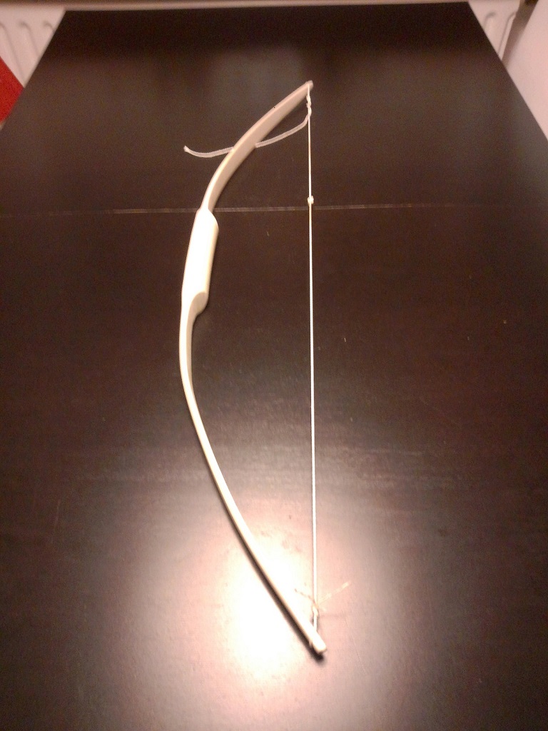

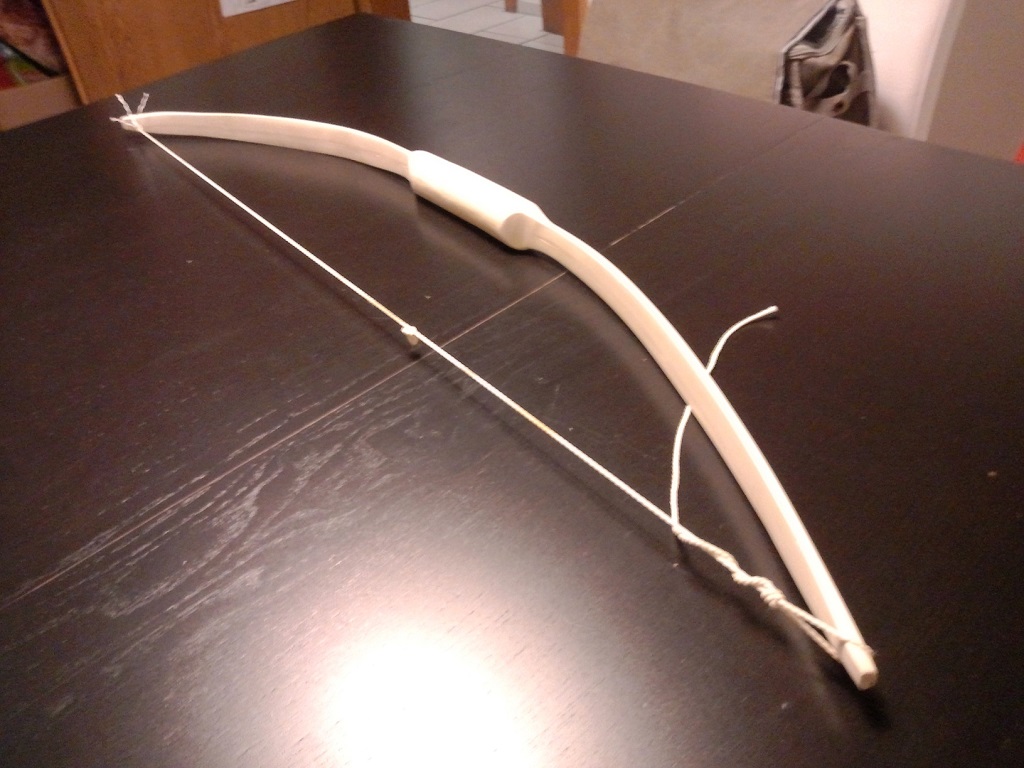

Anbei noch mal ein paar bessere Bilder. Hier sind ganz deutlich noch ein paar Baustellen zu erkennen. Obwohl bei manchen Bildern die Perspektive etwas trügt, also bitte nicht täuschen lassen.

Na, ja. Ein Kinderbogen darf vieles, aber brechen soll er auf keinen Fall. So ein zurückschnellender Ast ins Gesicht ist nicht nett.

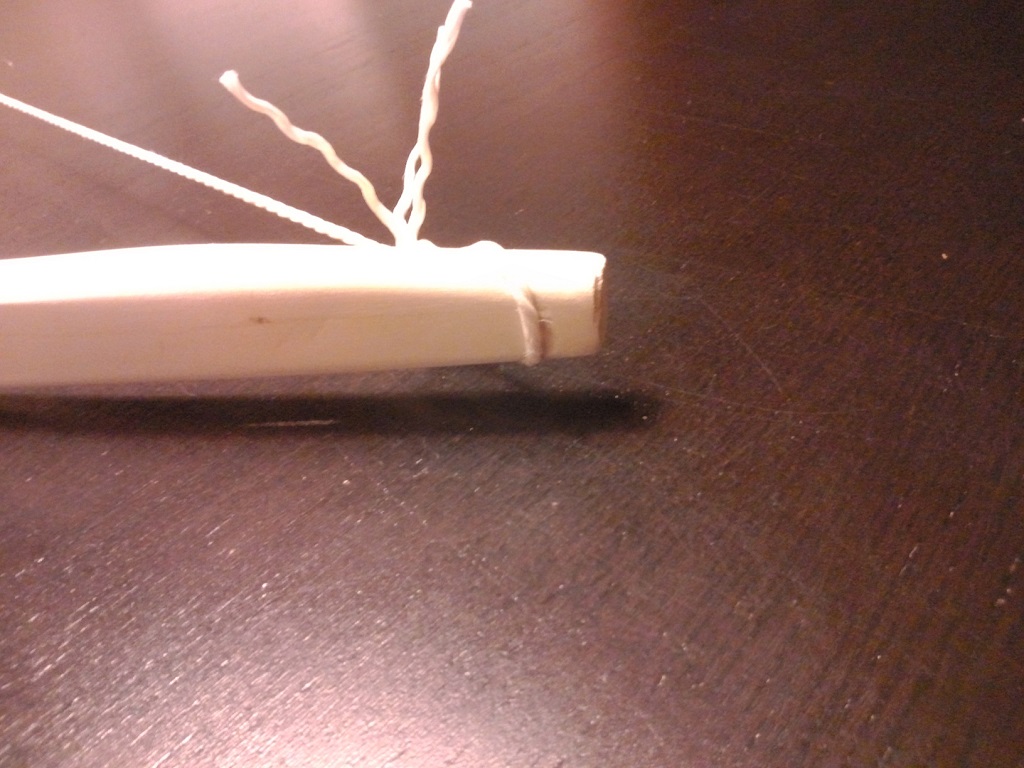

Im grossen und ganzen finde ich ihn etwas eckig und damit meine ich nicht das Design. Die Sehne und die Knoten sind ein Witz.
Ein Bild im Vollauszug wäre noch angebracht. Ich bilde mit ein einen unschönen Knick zu sehen und das bei Standhöhe. Das darf nicht sein.
Ein Kinderbogen soll so gemacht sein, dass auch ein Erwachsener damit gerne schiessen würde.

Sehe ich auch so. Rechter WA biegt in der Mitte garnicht.

Zu dem Bogen kann man erst wirklich was sagen, wenn Du mal ein paar Pfeile damit geschossen hast. Dann siehst Du, ob er hält.

Servus und willkommen im Forum. Um den Tiller zu beurteilen wäre ein Auszugsfoto, wie walta und inge schon sagten, erforderlich.
