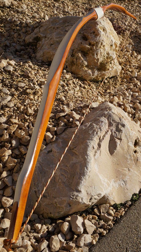

Hallo zusammen

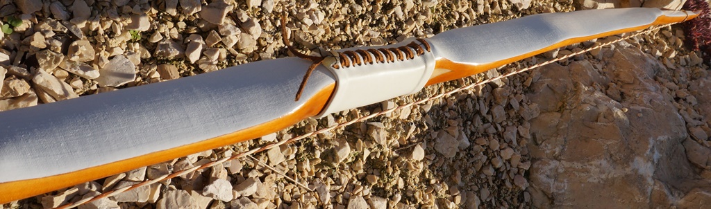

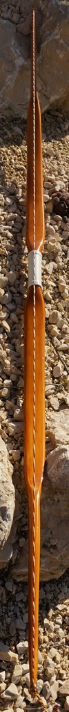

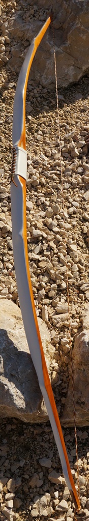

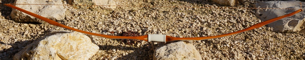

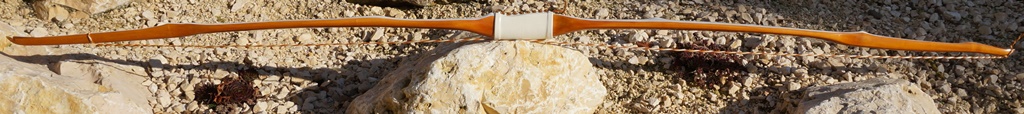

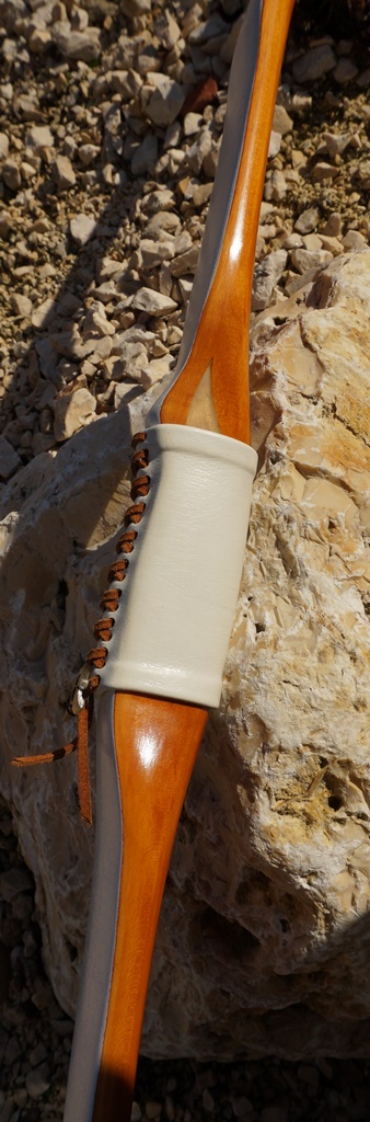

Hier möchte ich meine Interpretation eines Möllegabet aus Bergahorn präsentieren. Ich habe ihn Thor getauft, da er trotz seines unscheinbaren Aussehens doch 60 # auf die Waage bringt und die Pfeile flott in die Scheibe „hämmert“.
Grüsse Patrick
Hier die Daten und Bilder.
Holz: Bergahorn (Acer pseudoplatanus) mit Leinenbacking
Design: Möllegabet (zumindest meine Interpretation)
WA-Breite 47 auf 37 mm im biegenden Teil (ca. 430mm und oberer Wurfarm 450mm), die Needles sind 18 auf 6 mm breit und 23 auf 10 mm stark und 310 mm lang
Standhöhe: ca.16,5 cm
Länge: Sehnenkerbe zu Sehnenkerbe 175 cm
Gewicht: 630 g
Zuggewicht: 60#@28"
Overlays: Helles Kuhhorn

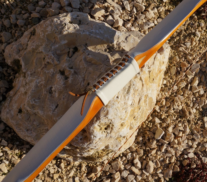

Griff: Weisses Leder und Intarsien aus hellem Kuhhorn
Finish: Schellack mit Pigmenten versetzt und Danish Oil
Leinenbacking mit Acryllack weiss
Grüsse Patrick
Gewicht: 630 g
Zuggewicht: 60#@28"

Ich drück es mal vorsichtig aus..... der Bogen ist dir wirklich sehr gut gelungen... Gratulation...

Der ist der Hammer!
Ein echtes Schmuckstück.

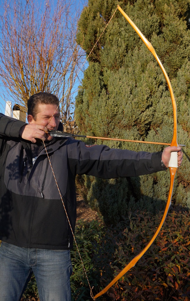

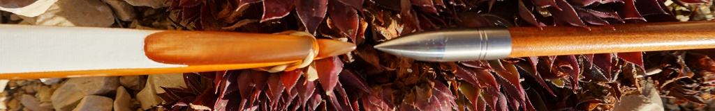

Das Einzige, was mich stutzig macht ist, dass der Pfeil so extrem über der Mitte eingenockt ist. Ist das Absicht?
Was für Pigmente setzt Du dem Schellack zu?
Jörg
Jörg

Danke Leute... @Jörg, ja da hab ich im Eifer des Gefechts wohl etwas zu hoch eingenockt. Wegen der Pigmente, das sind Künstlerpigmente "Terra-siena".

Sehr schön ist er geworden. Der Bogen gefällt mir sehr gut.
Schellack mit Pigmenten versetzen, hab ich bisher noch nicht ausprobiert, ist aber eine gute Idee, die ich demnächst wohl auch mal probieren werden.
LG Jürgen
LG Jürgen

Das ist ein Bogen, der mir sehr gut gefällt. Ich Gratuliere dazu!

Was soll ich noch sagen,meine Vorredner haben mir die Worte aus den Mund genommen!
Mfg Martin
Mfg Martin

Sauber! Ein sehr schönes Teil. Ich lege mal ein Lesezeichen auf Deine Präsentation, damit ich mich bei einem Mölle-Projekt von Deinem Bogen inspirieren lassen kann. ;-)

Gefällt mir, deine Verarbeitung ist immer wirklich ausgezeichnet. Das Leinenbacking sieht toll aus, muss ich auch mal machen.
Eine Frage zu den Needles aus Interesse - die Biegen nicht mit - wenn ich das richtig erkenne?

Freut mich sehr dass er gefällt. Bergahorn ist ein tolles Holz und ich hab es zum ersten Mal (aber nicht zum letzten) verarbeitet.
@Thomas
Ja die Auszugsbilder sind nicht optimal, aber zu deiner Frage, nein sie biegen nicht. Ich habe während des Bauens, ab und zu bei deinem Mölle reingeschaut. Das Holz scheint aber nicht vergleichbar zu sein, trotz ca. 14mm im biegenden Bereich und nur 47 x 37 mm Breite bin ich bei 60# gelandet. Das Holz stammt vom letzten Winter, von einem Stamm nach einer Gabelung in über 10 Meter Höhe und hatte total etwa 40 cm Durchmesser. Die ersten beiden Jahrringe am Rücken habe ich aus Angst vor Versprödung runter genommen und sicherheitshalber das Leinen noch drauf gepappt.
Noch mal zu den Pigmenten. Das verwendete Terra di Siena (gebrannt) verleiht meiner Meinung nach dem Holz eine sehr schöne, fast Eibenkernbraune Farbe. Bergahorn hat zwar ein sehr schön helles Holz, aber im Zusammenhang mit dem Leinen gefiel es mir nicht.
Gruss, Patrick
@Thomas
Gruss, Patrick

Schick, mit 60# seinem Namen wohl auch gerecht.

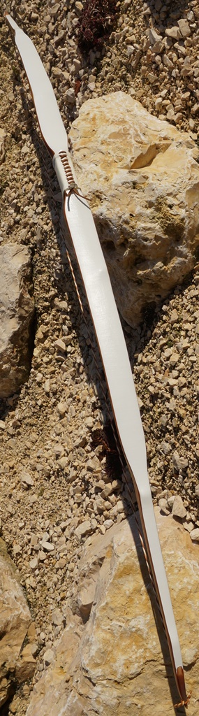

Der Griff ist besonders schön, nein der ganze Bogen, aber das weisse Leder schön gebunden zusammen mit dem weissen Backing gibt ihm etwas sehr edles.
