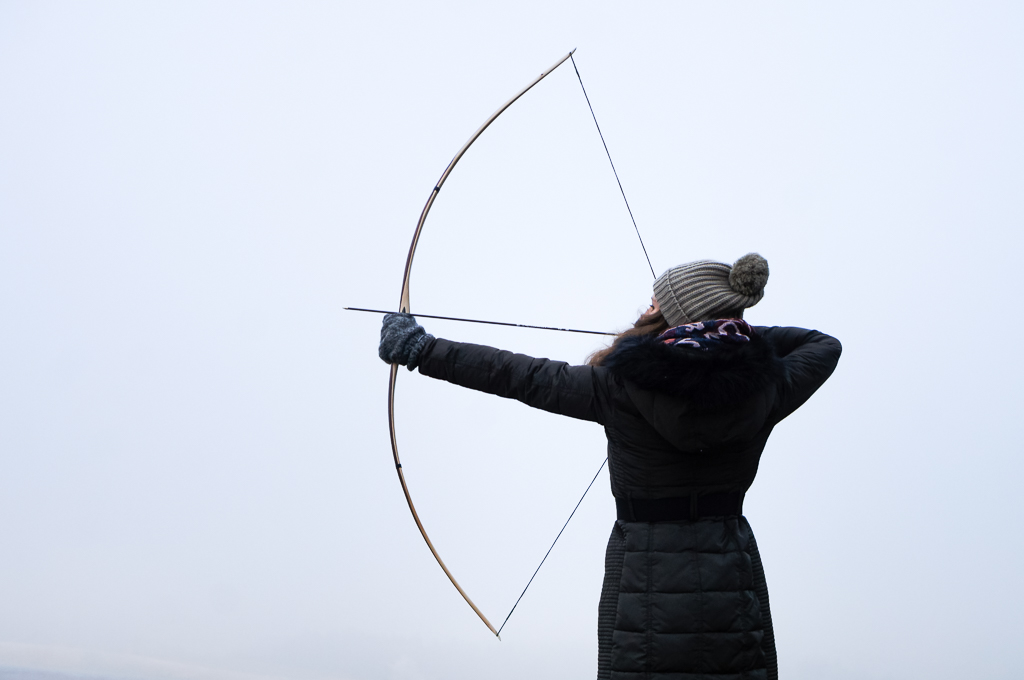

Im Kontrast zur frostigen Umwelt:

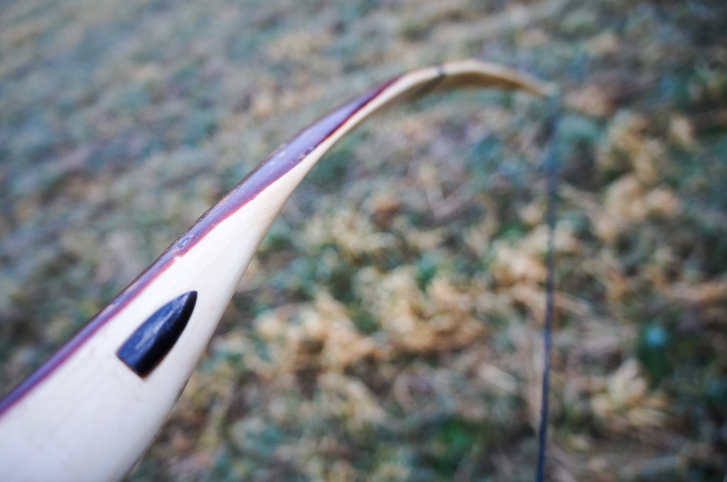

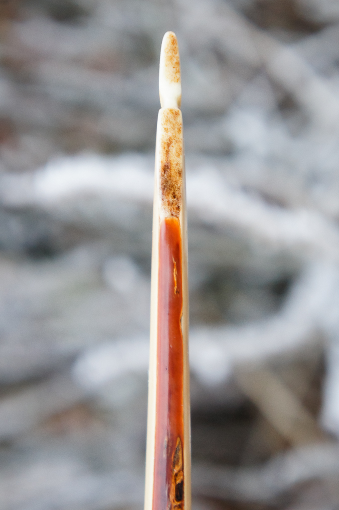

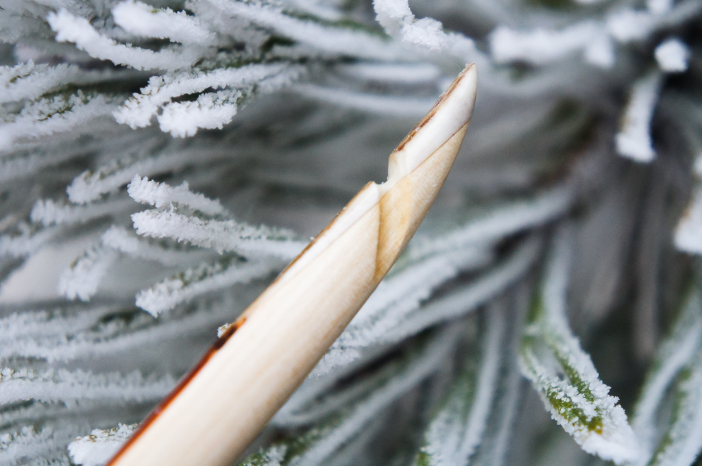

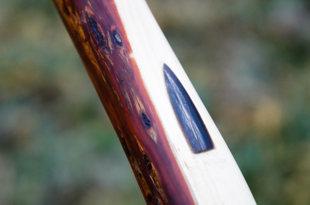

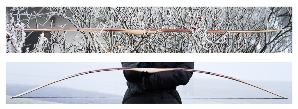

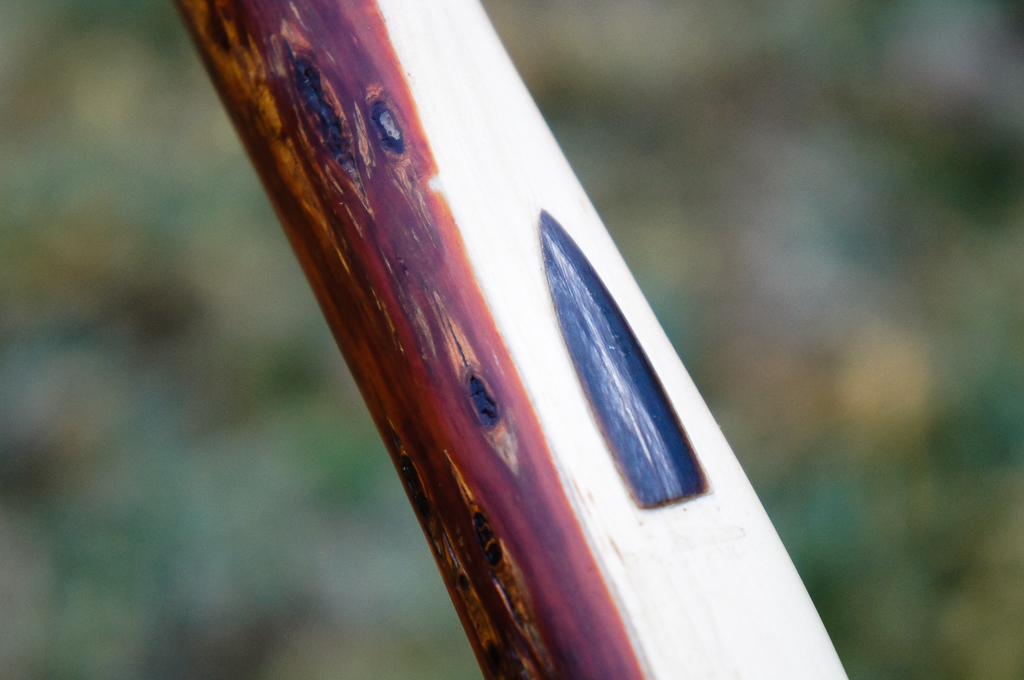

ein Haselnuss-Flachbogen mit einem Backing aus Kirschrinde, Geweihnocken und einer Pfeilanlage aus Büffelhorn. Der Bogen zieht sich außerordentlich angenehm und schießt präzise.
Dank Behandlung mit der Heißluftpistole und leicht geflippten Tipps stellt sich nach kurzem Warten wieder null Stringfollow ein. Der Stave war aber ohnehin ein guter Fang.

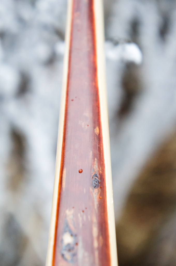

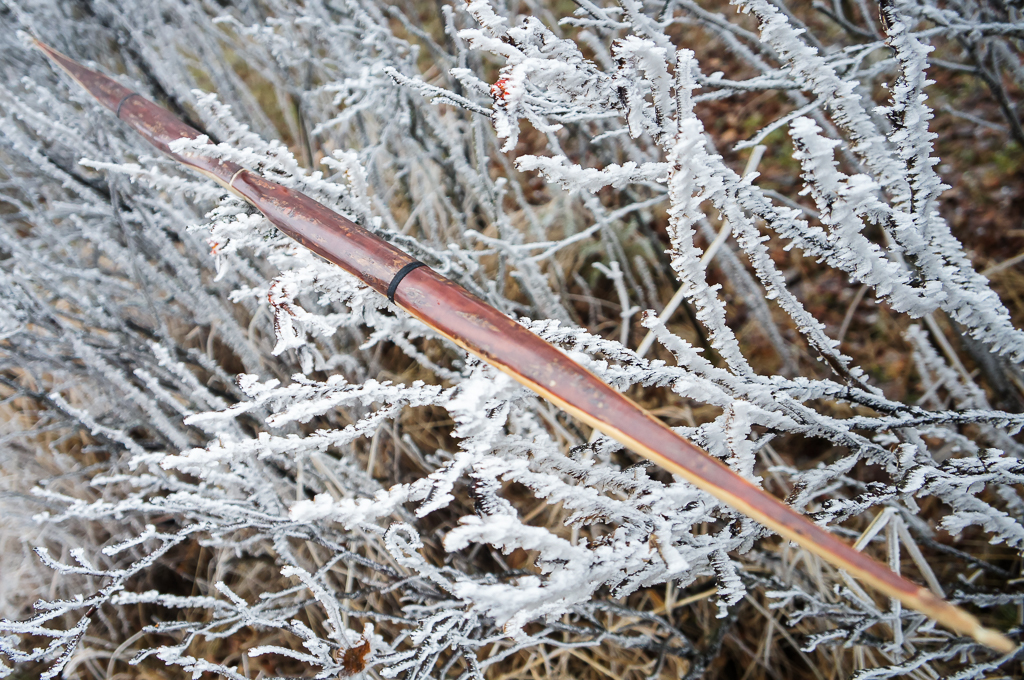

Von der Schönheit von Kirschrinde bin ich schwer beeindruckt, die werde ich sicher wieder verarbeiten ;)
Zahlen&Fakten:
30#@27"
Länge: 160cm
Breite: 3,5cm —> 6mm
Masse: 280g
Aber lassen wir jetzt die Bilder sprechen...Guten Rutsch!

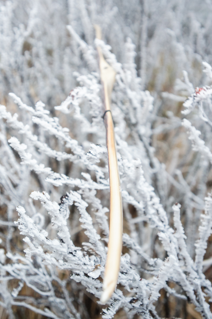

sanfte Kurven 2
sanfte Kurven 2
Geweihnocke 2
Geweihnocke 2
Geweihnocke
Geweihnocke

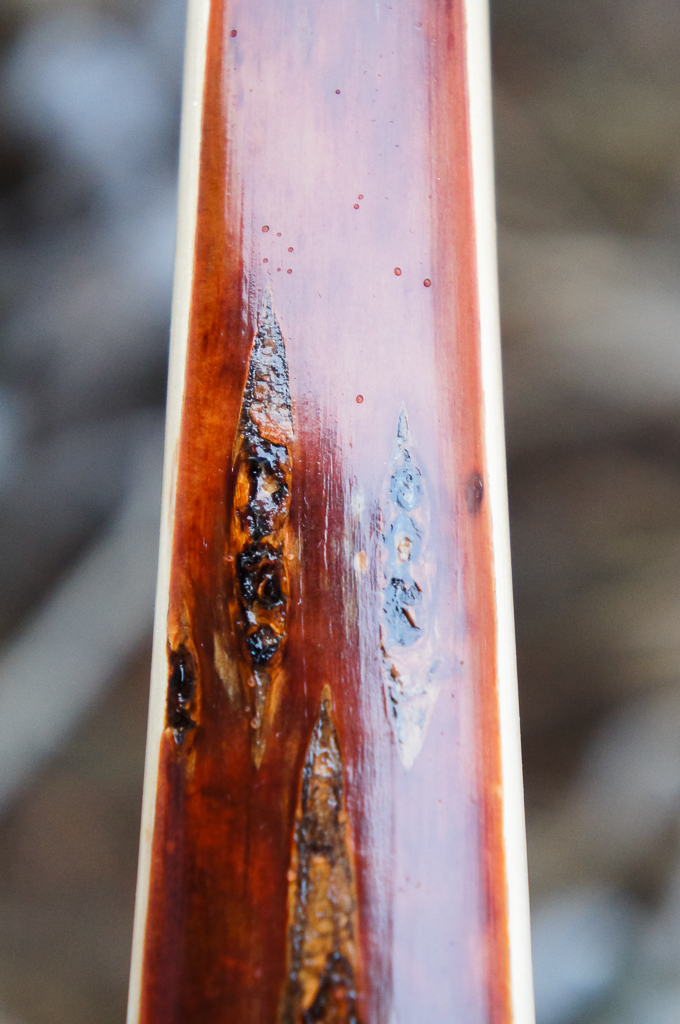

Rindendetail 2
Rindendetail 2
Rindendetail
Rindendetail
sanfte Kurven
sanfte Kurven
Frontprofil
Frontprofil
im Auszug
im Auszug
Seitenprofil
Seitenprofil

Servus,
tolle Verarbeitung und wirklich guter Tiller, Gratulation.

Gratulation. Die Kirschrinde auf dem Hasel sieht sensationell gut aus. 8)
Wie dick ist die Kirschrinde und wie hast Du sie gewonnen?

@geoffrey: Die Rinde habe ich von einem umgefallenen Stamm geerntet und lange getrocknet. Sie ist im Durchschnitt 0,3-0,5mm dünn.

Ist das die Ober. oder die Unterseite der Rinde? Bist ja ganz schön rangegangen...

Das Kirchrindenbacking ist eine tolle Idee...und macht aus einen guten Bogen einen außergewöhnlichen.
Stimmt die Angabe mit 03-0,5mm oder ist das ein Tippfehler? Das wäre ja extrem dünn.
