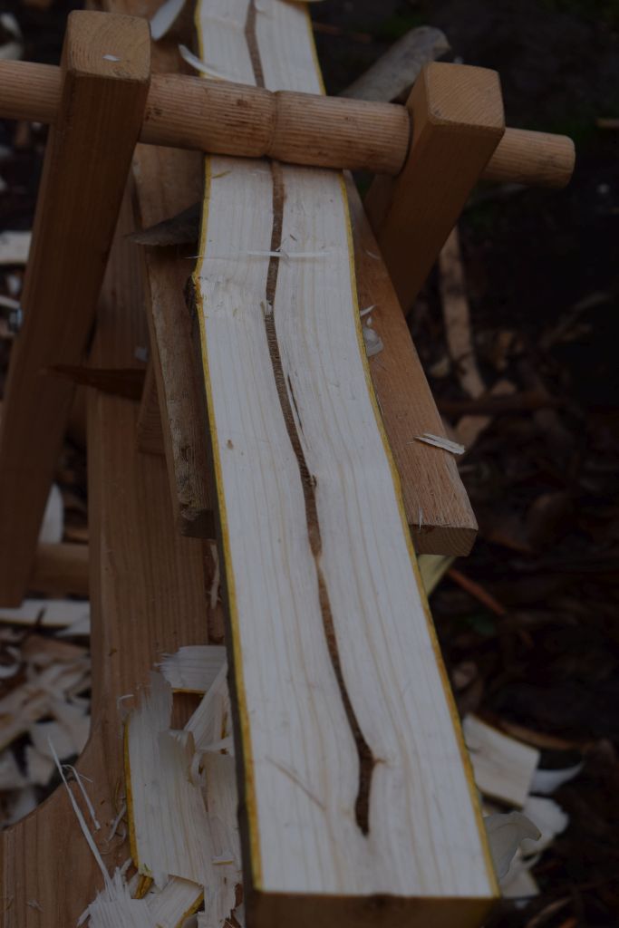

Markkanal
Markkanal
Und noch etwas weiter runtergearbeitet
Das Holz lässt sich schön sauber runternehmen- Drehwuchs hat er wenn überhaupt nur gering.

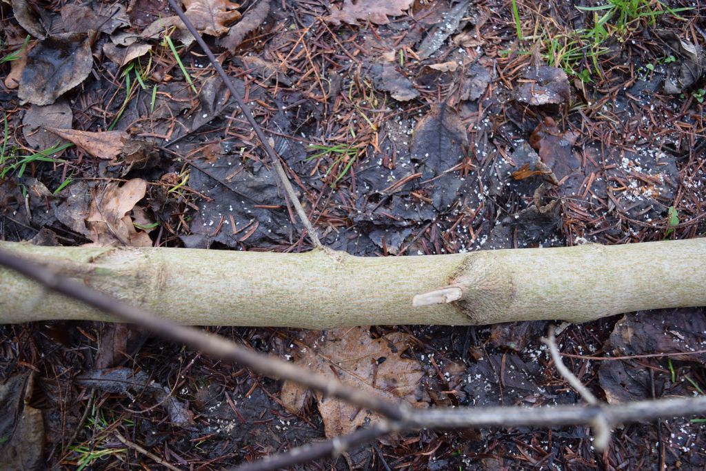

Nr. 2, ein Hartriegel mit einem schönen leichten Reflex im Griffbereich

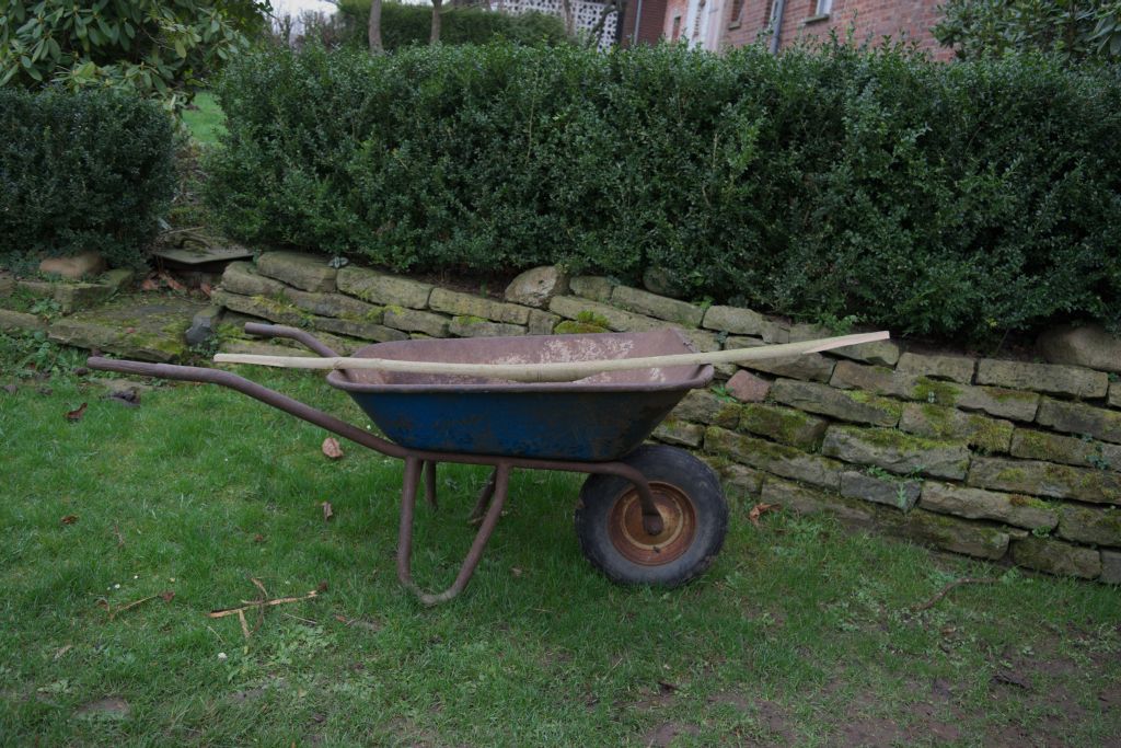

Und der letzte, eine Eberesche. Ob ich beide Staves ins Rennen schicke, überlege ich mir noch. Runtergearbeitet werden sie auf jeden Fall beide morgen.

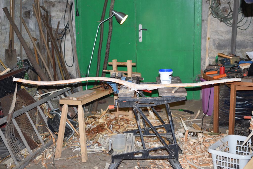

Heute hatte ich mal ein bischen Zeit, um mich meinen Saplingen zu widmen. Es läuft, so wie es im Moment aussieht, wohl darauf hinaus, dass ich einen, maximal zwei Bögen fertigkriege. Am meisten Lust habe ich auf den Hartriegel, also muss der erst mal herhalten.
Das Wetter fand meinen Plan allerdings nicht so toll (Tillerbaum ist draussen, nicht überdacht).
Kurzerhand habe ich mich komplett aufs Bodentillern (drinnen) verlegt und den Hartriegel direkt auf etwas über halbe Standhöhe gebracht.
Das Ergebnis kann sich sehen lassen, finde ich. Ist natürlich noch weit ab von perfekt, aber darauf kann ich aufbauen, wenn ich den Tillerbaum wieder nutzen kann.
Als nächstes werde ich ihn aber zunächst heute noch, so wie er jetzt ist, aufgespannt weiterbearbeiten. Dann weiter auf Standhöhe und dasselbe wieder, bis die Standhöhe gut aussieht.
