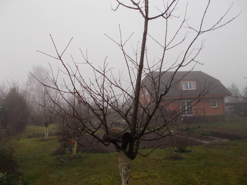

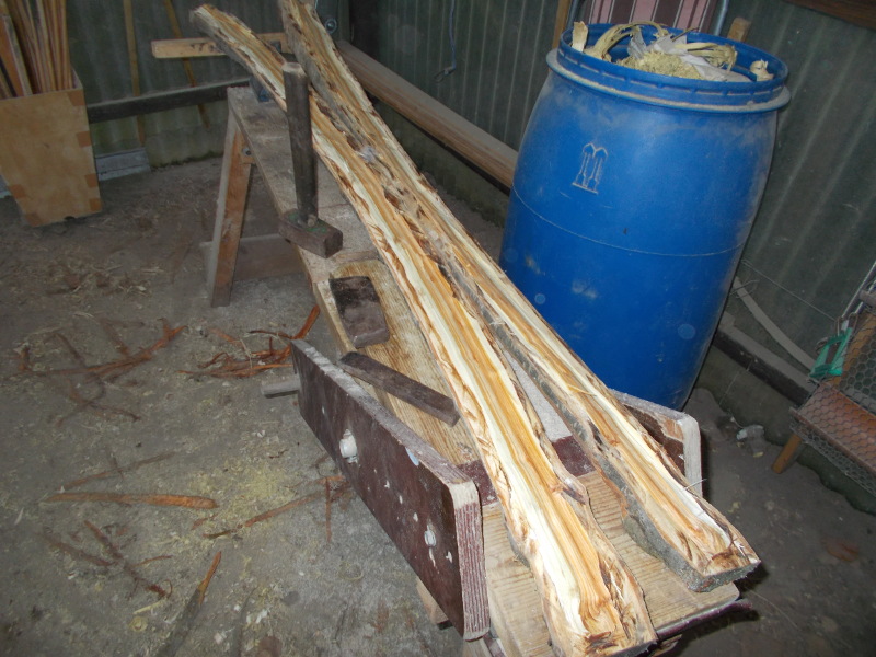

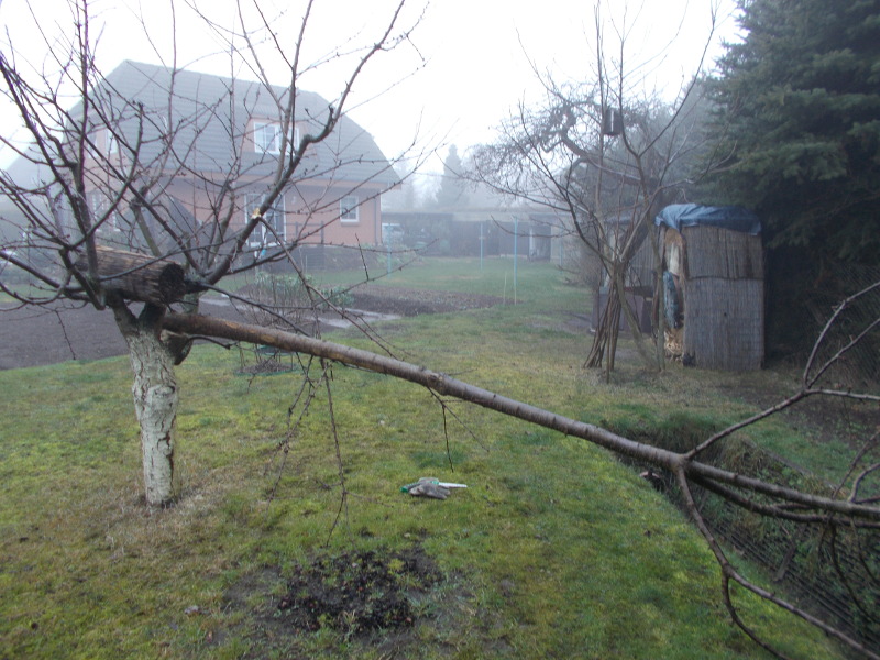

Am nebligen Neujahresvormittag zog ich also mit meiner Klappsäge bewaffnet in den heimischen Garten zum
Süßkirschenbaum. Der Wasserschosser ist prädestiniert für dieses Turnier, dachte ich,extra für solche Zwecke
aufgehoben!
Bisher verwendete Werkzeuge:Klappsäge, Zieheisen, Flex mit Sägeblatt, Hammer und Spaltkeile,Messer
Liebe Grüße und alles Gute im neuen Jahr Mühle

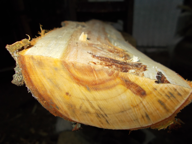

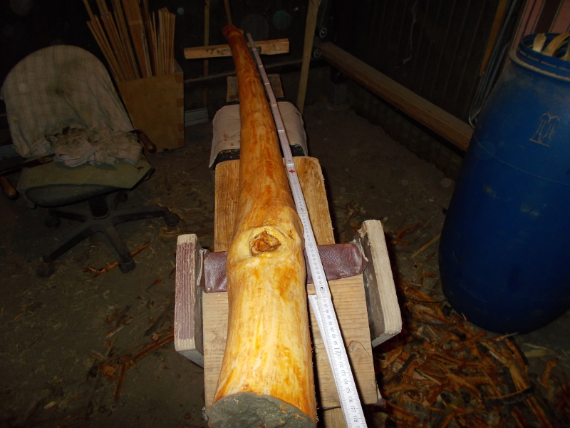

Heute habe ich die rinde abgemacht. Ging super leicht, als ob man eine Apfelsine schält. Der Rücken ist dann gleich
braun geworden.Ich wollte aber nicht gleich so viel dran rumschaben, weil das Holz so weich war.
Re: Saplingbau 8 Mühle

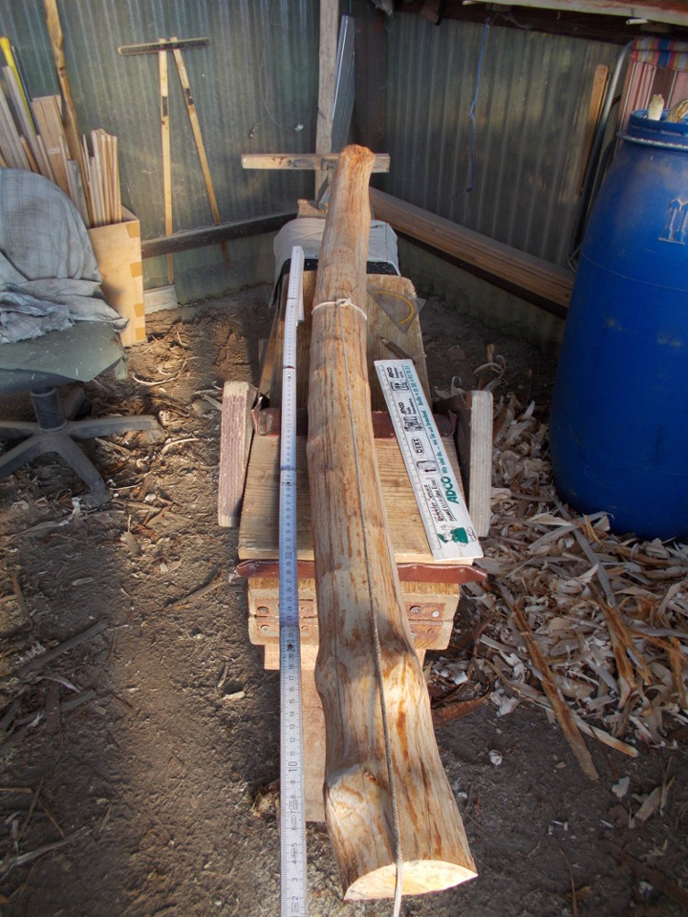

Das grüne Zeug an der Stirnfläche ist son Zeug womit man die Wunden am Baum behandelt, wenn man sie beschneidet.
Wie sich rausstellte, ist nicht so gut. Erstens schmiert man sich man sich damit nur voll und zweitens kann man da-
runter nichts mehr erkennen. Deshalb habe ich das wieder abgekratzt. Nun trocknen die Rohlinge so draußen in meinem
Bogenatelier bei Außentemperaturen um minus 7 Grad, Frosttrocknung sozusagen. Um Rissen vorzubeugen werde ich
die Staves sehr weit runter arbeiten.Als Rücken nehme ich gleich den ring unter der Rinde, denn der Splint kam mir
sehr langfaserig, und damit geeignet, vor.Der Ast hat eine Länge von !,80m und einen Durchmesser untenetwas über
10 und oben 8cm. Ja,1cm zu dick, aber man möge mir verzeihen. Die Hälfte auf dem Bild muß ich sowiso das dicke Ende
abschneiden, wegen der Scheuerstelle,die bis in den Kern durchgeht.Der ist dann noch etwa 1,5m lang und soll mal
ein Flachbogen werden und sein Bruder vielleicht mal ein Langbogen.beides nur aus Splintholz.
gute Nacht Mühle

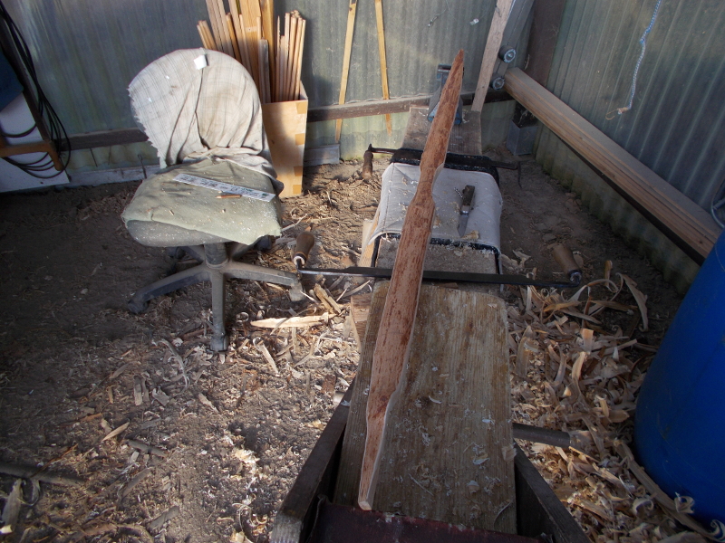

Heute etwas weitergemacht. Die meiste Zeit verbringe ich damit, zu überlegen, wie ich den Bogen in den Stave
zu legen, um möglichst wenig Schwierigkeiten zu bekommen. War heute verdammt kalt in meinem unbeheizten
Bogenatelier, minus 9°.Nun heißt es: durchhalten! Die eine Hälfte erkläre ich zu meinen Favoriten,1,80m lang,
versiegelt und wird erst mal draußen gefriegetrocknet. Die andere Hälfte habe werde ich ohne viel Theater weiter
machen.Vielleicht kommt das dem Anliegen diser Challenge am nächsten! Also Kirsche 2, nenn ich ihn mal,Wurde
ein Geschwür (Scheuerstelle) entfernt ,ist somit noch 1,54m lang, Bogen in groben Zügen aufgemalt und mit
Materialzugabe grob ausgearbeitet.Wenn ich sehe, wie weit einige von den Teilnehmern schon sind, krieg ich ein
schlechtes Gewissen. Gutes gelingen Euch allen! liebe Grüße Mühle

Der Stamm war im Querschnitt oval , ich wollte die Krümmung des Rückens gering halten.
Mühle

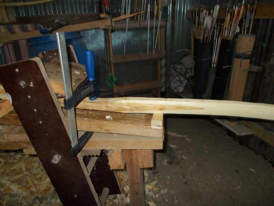

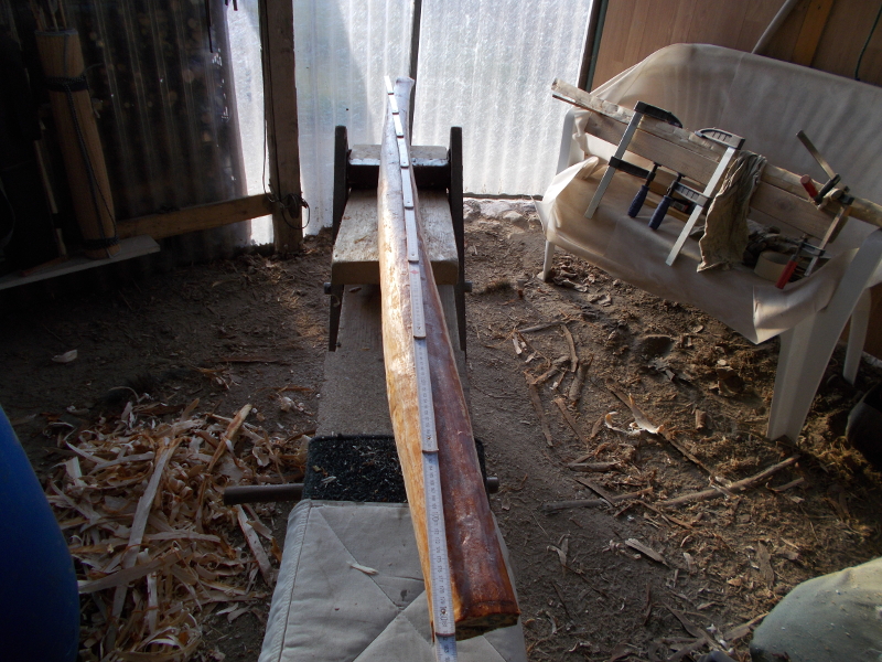

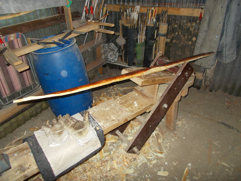

Schönes Wetter heute, sonnige 10 Grad in meinem Atelier. Günstige Gelegenheit, mal was zu schaffen! Anbei noch ein
paar Bilder! Den Bruderstave lasse ich noch in Ruhe. Wahrscheinlich werde ich ihn mir im Sommer zur Brust nehmen,
ganz entspannt!
ganz entspannt!

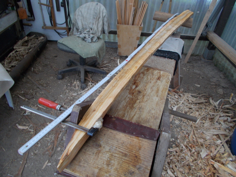

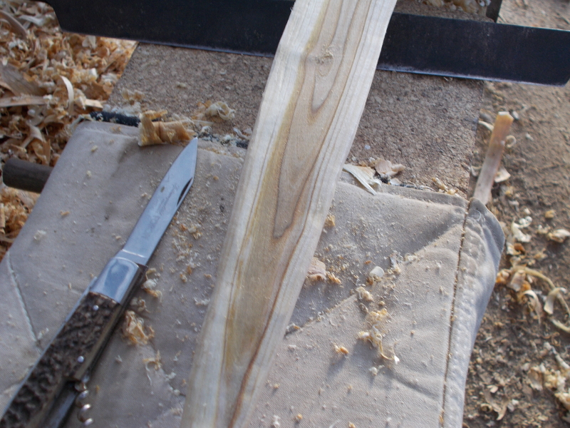

Noch ein paar Worte:mit solch frischem Holz hab ich noch nie gearbeitet. Schaben geht am einfachsten, aber
man muß ständig die Arbeitsrichtung ändern.Am besten erst mit dem Messerrücken ene Probe und dann ganz
ohne viel Druck! Obwohl die Luftfeuchtigkeit bei fast 95 % in meiner Werkstatt liegt, schein der Stave schon
etwas getrocknet zu sei, denn er hat jetzt einen Reflex von 5cm bekommen.Noch eine Woche draußen lassen,
dann kommt er rein! Habe aber heute schon die Sehne gemacht, wie ich diese Arbeit hasse, Fingerkrämpfe
und Rückenschmerzen! Na ja, die erste sehne war auch zu kurz und die zweite zu lang, die mache ich aber
nochmal auf und etwas kürzer! Schönes Wochenende Mühle
Hallo Leute!

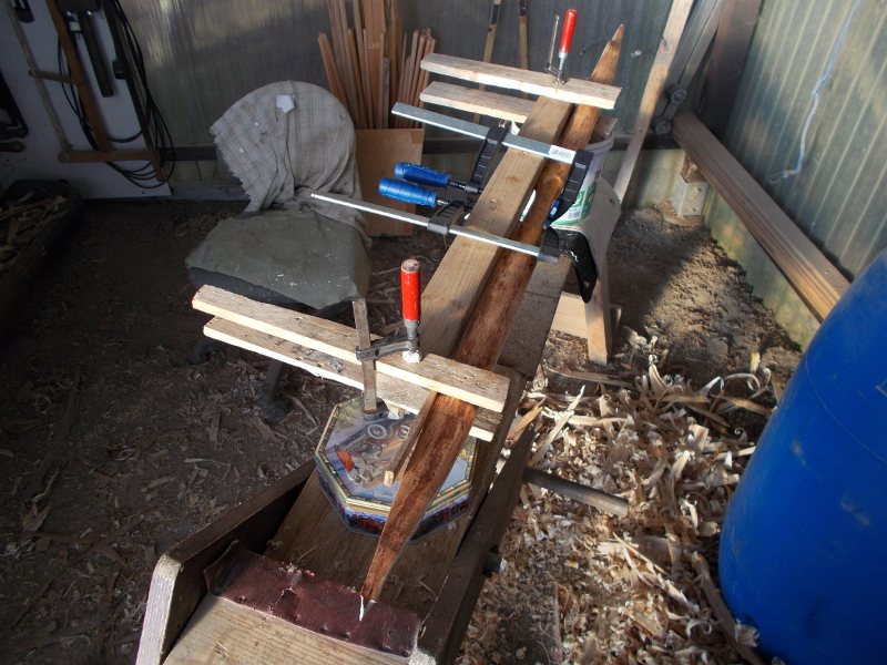

Heute Vormittag den kürzeren Stave ausgespannt und festgestellt, daß die Biegung am Griff noch nicht ausgereicht hat.
Also nochmal die HLP angeworfen, den Griff erwärmt und etwas mehr Vorspannung gegeben.Ging super leicht!
Dabei hab ich mal die Nocken angekokelt. Dadurch sollen sie härter werden. War nur mal eine Idee.

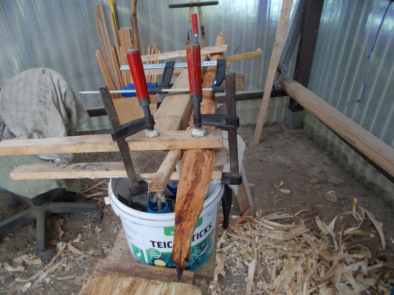

Ich habe ja da noch meinen Geheimfaforiten, den wollte ich erst im Sommer machen, aber der "Kurze" trocknet
vor sich hin. Also mal den Faforiten angefangen. Konturen aufgemalt und anständig Material abgetragen. Da kommt
man trotz 0Grad mit dem Zieheisen ins schwitzen! Soweit so gut, mit ner Zwinge zum Begradigen unter Spannung
gebracht und soll draußen erst mal trocknen! Nachdem ich hier gelesen habe, daß schon etliche Staves gerissen sind,
lasse ich es langsam angehen.
Schöne Woche wünscht Mühle
